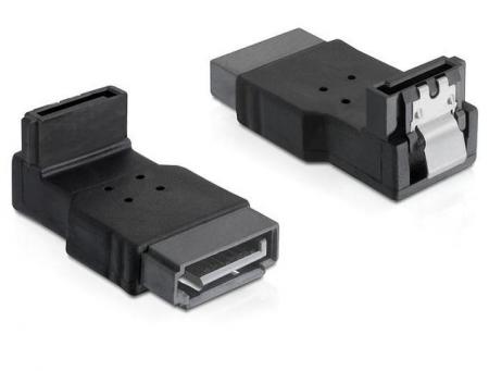

    Trên mạng thấy có cái SATA Adapter hình chữ L thế này: một đấu cắm thằng vào cổng SATA trên MB, đầu kia cắm vào HDD
    Liệu với đường cáp ngắn như vậy có cải thiện gì không ?

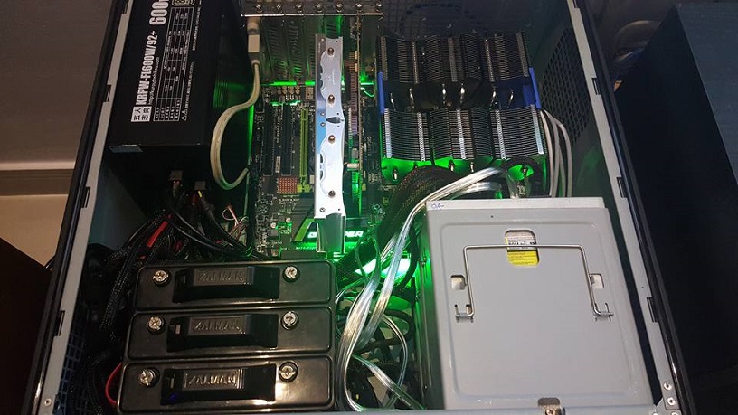

    Đây là Music&Video server của em, Mainboard Gigabyte Sniper B7:
    + Cổng USB chuyên cho Dac, mạ vàng, 'Clean, low-noise power for your Digital-to-Analog Audio converter'
    + 'High End Audio Capacitors'
    + 'Audio Noise Guard with Ambient LED Trace Path Lighting', mạch thiết kế đường audio riêng biệt.
    Ổ M2 32Gb tốc độ cao, để cài Daphile.
    Ổ SSD 128Gb cài win.
    Ổ SSD 1Tb chứa nhạc.
    Ổ HDD 6Tb 5400 rpm (tốc độ thấp, quay chậm) chứa phim.
    Ram 16G
    Vga firepro w5000 độ fanless, cpu fanless, nguồn fanless, nói chung là 90% fanless trừ thằng HDD :roll:
    Tinh chỉnh bios: tắt power cho đường usb dac, bật chip DSP audio có nhiệm vụ chống can nhiễu tín hiệu số cho âm thanh.

    Cái HDD 6TB đó để ở ngoài, lúc nào coi phim cắm USB 3.0 vô là được rồi bác ơi. Để vậy phí hết hệ thống source nghe nhạc...
    Máy quá trời khủng luôn rồi...
    Nếu bác dùng DAC ngoài thì vô BIOS tắt luôn sound on board. Phần DSP audio nó chỉ có tác dụng trên cái sound on board đó thôi, mấy thứ ghi là audio noise guard cũng vậy.

    Ý tưởng bác giống em ghê. Mainbard có cổng riêng cho Dac, cpu low voltage, ram 16 ddr4, fanless hi hi. Có điều e bị ác cảm với Sniper vì nó nóng quá, em vẫn đang xài B1 chiến game tới giờ mà chưa bao giờ bị hư.
    Nếu là em, em sẽ dùng M2 cài win, ssd cài daphile sẽ tối ưu hơn. Bác dùng bộ nguồn fanless của Nhật, bộ này ngoon nè. Hồi đầu e định dùng lại bộ PSU fanless của Seasonic 400W nhưng thấy con i5-6400T dùng có 120W nên chuyển qua pico-psu. Dự tính em sẽ dùng bộ 160W hoặc 250W của Hdplex vì thấy Tây lông rì viu tốt - giá ko quá cao nhưng e thấy con realan 240w đang ngon lại rẻ nên cũng lười hihi
    Cái HSF cho vga bác mua của dochoitinhoc? Vì e nhìn quen quen do e cũng mod 1 con cho card Quadpro 600 mà do cái case mini nhỏ quá nhét vào hổng vừa
    Hôm nào đẹp trời bác chuyển con Hdd qua máy khác rồi share film tốt hơn bác ạ
