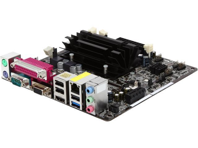

    Mình có asrock j1900 này có đủ fe, main đẹp, cần lh 0909 242 65 sáu, tâm.giá hợp lý chứa ko chát như mấy con đời mới j3455 j4105 j5005 .
