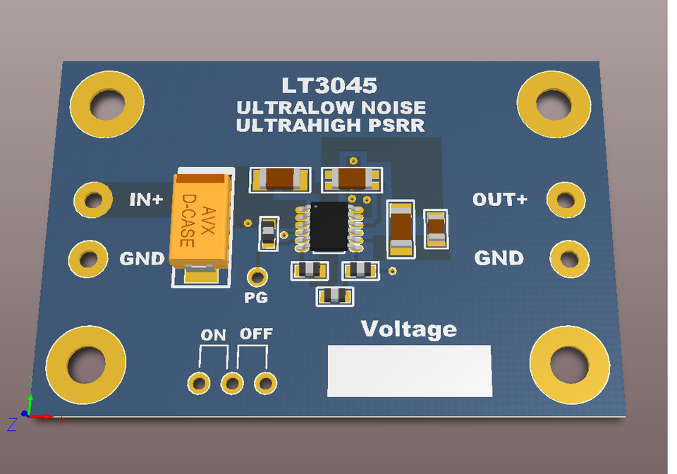

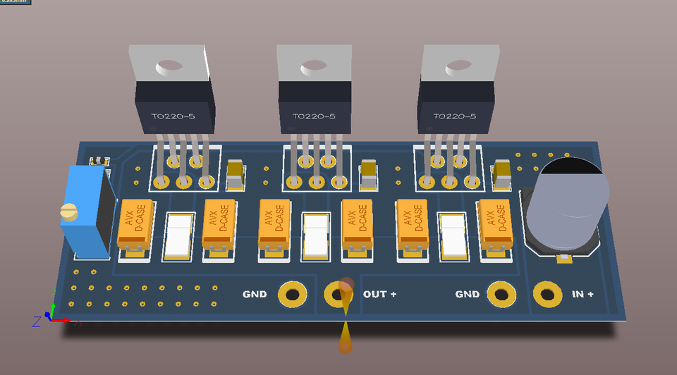

  5. ncc8596
    ncc8596 Approved Member
    27/9/12
    25
    15
    Có con LT3083 được dòng 3A, song song 3 con thì được 9A, max 23VDC input. Các bác thấy thế nào ạ.
    Em đang tính vẽ bản LT3045 dòng 3-5A (song song 6-10 con)
    eng.tuananh, panzer90 and tieuphi2006 like this.
  6. panzer90
    panzer90 Advanced Member
    20/3/16
    3.427
    2.188
    Ủng hộ bác :d nhất là 3045 // ra dòng 3- 5A cả bản lt3080 9A rất hay

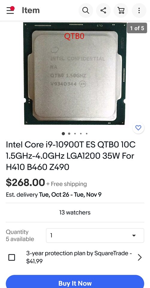

  22. nhs
    nhs Advanced Member
    27/3/10
    74
    42
    Bác xem thử :
    Intel Core i9-10900T ES QTB0 10C 1.5GHz-4.0GHz LGA1200 35W For H410 B460 Z490
  23. pc_chip
    pc_chip Advanced Member
    18/12/05
    5.042
    740
    THỦ ĐỨC GROUP
    Nếu bác định chơi HQPlayer upsampling với các filters nặng, bác phải chọn các CPU dòng cao nhiều nhân và chạy được ít nhất 2 nhân đồng thời liên tục trên 4GHz. Điều này thường cũng đồng nghĩa nó sẽ rất nóng.
    Nếu không định chơi HQPlayer upsampling thì những con dòng T kiểu 8700T, 9700T hay 9900T (TDP 35-45W) là quá đủ và chạy cũng rất mát! Chỉ cần case kiểu H3V3 hay H5V2 là quá đủ rồi.
