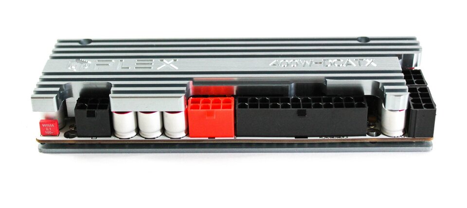

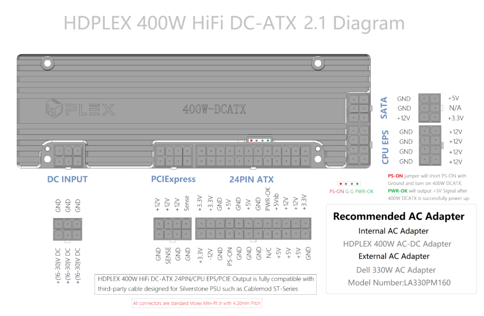

    em chưa hiểu ý bác lắm. Nguồn của em ntn:
    4 cổng linear DC4, nguồn rời cấp cho:
    - 12v 10a đi dây balance to 8 pin cho EPS/CPU trên mainboard
    - 5v 3a cấp cho usb card
    - 5v 3a cấp cho net card
    - 19v 10a đi dây balance to 6 pin cấp cho cái hdpex dc atx 400ư hình dưới đây. Từ cái dc atx này sẽ đi dây 24 pin vào 24pin của mainboard mà em hiểu là cấp nguồn 12v/5v/3.3v cho main và các linh kiện cắm lên nó. Nôm na cái dc atx này nó như regu chuyển 19v chia nhỏ xuống các điện áp thấp hơn, tất nhiên chất lượng regu cũng quan trọng nhưng trường hợp của em thì gần như chỉ dùng mỗi 3.3v cho ram và ổ intel m2 nvme cpie, em ko dùng sata. Bác xem nên cải thiện thêm ở đâu. 783E2397-0F7B-4ECB-BBB9-F1B7B2E2A0E8.png

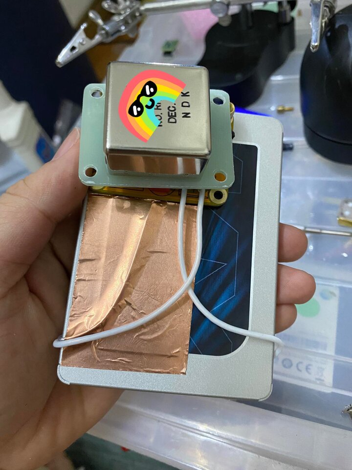

    Kết quả sau khi mod ocxo cho ổ ssd tiếng tốt hơn rất nhiều.
    Sata e đều chơi nguồn riêng hết độc lập với nguồn main, xài cả biến áp rời :)) dây sata thì e dùng wireworld rồi nhà nghèo nên sata cũng phải tự làm, ko có tiền mua sata jcat hay paulpang....
    Về chuyển sata qa usb E thì lại ko khoái chuyển nọ chuyển kia, vì chuyển nọ chuyển kia càng qa n ic thì càng tốn clock, càng tốn nguồn ko độ thì tiếng sẽ kém :)) mà hiệu quả chưa chắc đã tốt, đôi khi mình cần trải nghiệm thực tế đừng nghe khoai tây n qa bác ah.

    mấy con clock tần số cao này bác nên đi dây dẫn clock ngắn nhất có thể hoặc dùng cáp đồng trục chứ không thì nó đi đến đích không còn nguyên dạng.
    dinhtaibvag likes this.
  21. panzer90
    panzer90 Advanced Member
    20/3/16
    3.427
    2.188
    Tks bác! E cũng có kinh nghiệm mod clock khá lâu r nên e ko lạ j món này. ngoài mod clock còn phải nhổ tụ trên broad ssd mới hiệu quả.

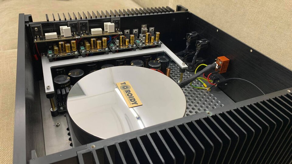

    trong lúc chờ case và giải pháp nguồn atx, mấy hôm nay em dùng nguồn DC4 cho con NUC8i7 ở nhà, một phần để burn-in cả nguồn và dây DC luôn.
    19v dùng cho NUC
    12v dùng cho etherregen switch (mặc dù cắm thế này sẽ vô hiệu hóa tính năng "cách ly" side A/B của etherregen switch)
    NUC hiện dùng nguồn uptone JS2, còn etherregen thì gần đây em dùng ké 1 cổng 12V của Nagra MPS.
    cần nói thêm rằng trước khi chốt dc4, em cũng đã mượn HNE 1 nguồn DC4 nghe thử, nguồn demo này dùng biến áp telema, và khi so JS2 nó có những ưu nhược điểm nhất định, lý do tại sao e phải quyết định đặt lên biến áp Toroidy, chờ thêm mấy tuần.
    có thể nhận thấy ưu điểm lớn nhất của DC4 là âm hình rõ nét, nổi khối, cảm giác sự hiện diện của nghệ sỹ rõ hơn. Hình dung như 1 bức ảnh được kéo tương phản lên cho nổi khối, nhưng không hề phải đánh đổi độ chi tiết ở vùng tối. Về âm sắc nó đậm đà hơn JS2, mật độ cao hơn, nghe tiếng bè đàn dây dày hơn nhưng vẫn đầy đủ tính hữu cơ và độ chi tiết, lớp lang bên trong, tiếng mặt trống có trọng lượng hơn, tiếng hát vẫn giữ sự tự nhiên nhưng độ ấm dầy da diết hơn.
    Về nền âm, em ko cảm thấy chênh lệch rõ ràng, có lẽ vì JS2 quá tốt ở khoản này. Nhìn chung, DC4 ko phải dạng bộc lộ độ mạnh sự chi tiết, không đến mức nghe được những thứ trước đây mình ko nghe thấy, nhưng những gì nghe được nó thực tế, rõ ràng và giống thật hơn, và về khía cạnh âm thanh và không gian.
    Ngay cả khi cắm rút DC4 cho switch, so với Nagra MPS em vẫn cảm thấy ưu thế đó của DC4. Nagra về âm sắc nằm giữa JS2 và DC4. JS2 thì tĩnh nhẹ, trung tính và air tốt.
    Nhìn chung e rất ưng Dc4, chờ ngày ghép đôi với server mới.
