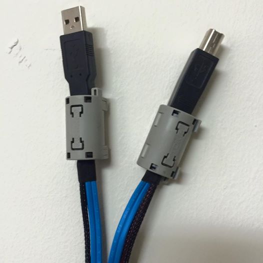

    Dây của bác Syen là dây cáp ổ cứng SATA à ?
    Hàng mới độ đây, tách bạch và chi tiết :mrgreen:

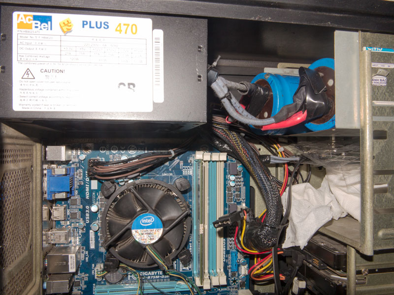

    Ok! Trong khi chờ đợi mình cũng xin đóng góp với các bác vài kinh nghiệm DIY computer.
    Vì không biết diễn tả,không biết lý thuyết nên mình chỉ mô tả ngắn gọn cái computer của mình mà thôi.Và máy xử dụng card PCI RME HDSP 9652 để xuất tín hiêu digital cho DAC
    1-Trước tiên là hệ thống điện: Ba cọng dây Cadivi 6.0 ,hai cọng nối từ CB tổng tới CB Pansonic trắng 40A,một cọng làm dây mass(lưu ý đến cọc nóng lạnh ở CB,ổ cắm và dây nguồn DIY nếu có phải theo qui định chung)—một đoạn dây cadivi 6.0 ngắn từ CB Pana đến ổ cắm 3chấu Panasonic.Cái đoạn này mình cũng từng xử dụng nhiều loại dây,chỉ thêm một đoạn dây ngắn là có thay đổi âm thanh nhưng sau nhiều tháng trời vật lộn với cả chục loại dây cuối cùng thì chỉ đơn lại hiệu quả nhất.
    2-Dây nguồn và dây dẫn trong computer mình xử dụng hoàn toàn bằng dây Western.Dây nguồn xử dụng 6cọng đơn(ba cọng đôi) Western AWG10 xử dụng đầu cắm vặn vít chứ không hàn,(cọng dây mass làm bằng dây khác vẫn ảnh hưởng tới âm thanh)sáu sợi xoắn song song giống kiểu Nordost Odin (các kiểu tết dây khác nhau cho âm thanh khác nhau),xử dụng vỏ chống nhiễu kim loại nhưng không nối với bất cứ cọng dây điện nào và sau cùng là bọc xác rắn.

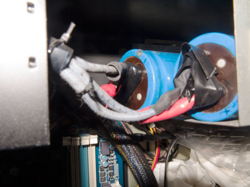

    3-Bộ nguồn:Có lẽ đây là phần mà mình cảm thấy tâm đắc nhất vì hiệu quả của âm thanh so với số tiền đầu tư cho một computer.Về công suất thì mình hoàn toàn đồng ý với bác PDAlove công xuất càng lớn càng tốt,nhưng theo mình thì Acbel thông dụng và dễ nhất.
    Đầu tiên là cắt bỏ hai cọng dây và công tắc 110v-220v cho rộng chỗ.Thay cái ổ cắm bằng Furutect ,ba cọng dây từ ổ cắm xuống mass và bo bằng W.AWG10,các cọng dây màu đen,đỏ,vàng,cam từ bo xuống mainboard và ổ cứng bằng dây W. AWG16.0(ưu tiên theo thứ tự đen(mass) đỏ(5V)vàng(12V)cam(3.3V) còn các cọng dây khác không cần thiết.
    Các tụ vuông thay bằng Wima,tụ tròn thay bằng Elna similic II và đặc biệt là hai con tụ tổng 200V,hai con tụ này ảnh hưởng lớn nhất tới hệ thống.Do tình cờ may mắn mình mua được cặp tụ BC 2500MF/450v to bằng cổ tay phải nối bằng cọng W.AWG10 để ở ngoài.(Riêng cọng dây này đã Xơi của mình hết ba cái nguồn rồi.Lần đầu làm xong vừa cắm điện là nổ cái bốp cháy đen thui coi lại thì gắn lộn cực,lần thứ hai y chang vì quên gắn tụ,còn lần thứ ba là đau nhất vì mình làm bộ nguồn cho 1 người bạn,mới mua được cặp BC 1500MF/400v từ Ebay gắn vào cũng nổ cái bốp là xong.Mới đầu tưởng cặp tụ hư nhưng hình như vì nó là tụ mới chưa nạp nên sau đó mình gắn song song với tụ cũ xài khoảng mấy tiếng rồi tháo tụ cũ ra thì chạy tốt.
    Tóm lại là mình cố gắng thay một số linh kiện,dây dẫn tốt nhất vừa với túi tiền.Trong audio theo mình thì có 2 phần : linh kiện,và công nghệ thì trong Hiend có lẽ phần linh kiện được quan tâm hơn một chút,nhìn những đồ gấu thì thấy mạch hoặc chip rất đơn giản nhưng tiền thì nghe là muốn xỉu.Một thí dụ đơn giản nhất là mình nghe nói hình như đầu CD ESOTERIC X-01 và ESOTERIC X-01 reference hãng chỉ nâng cấp mấy cọng dây điện và mấy cái đầu jack cắm mà đã hết cả 1000 USD rồi!!!!

    bác quên nói bác dùng dây nguồn AC gì bên ngoài nữa ạ.
    Ngoài ra bác nên cho cái link dây western AWG10 nữa, nếu như khó tìm ở Việt nam.
    Bác có thể nêu rõ hơn cách thức thay dây nguồn 12V, 5V, mass mà vẫn giữ được các đầu cắm vào main không.
    Em cũng dùng ACBel 510W, mấy lần định thay tụ với đi dây (em định đi bằng dây Furutech hoặc DHlab) nhưng tính lại cái giá thấy đuối quá, thêm công làm chắc cũng mất cả tuần nên thôi. Nhưng thật sự là làm phần nguồn kỹ, từ dây nguồn AC, tụ nguồn, tụ lọc đến dây nguồn DC 12V, 5V, mass thì kết quả rất ngon.
    Cái khó nhất là chọn loại dây cho chất âm hợp tai, khó nhì là công sức làm.
    Em tổng hợp lại ý của bác như sau cho các bác khác đọc dễ hiểu :) nếu có nhầm lẫn gì thì nhờ bác chỉnh lại
    1. Dây nguồn 220V từ CB tổng đến ổ cắm tường, tóm lại là Cadivi to.
    2. Dây nguồn AC từ ổ cắm đến PC (cái này bác không nói nhưng em đoán là có)
    3. Xử lý bộ nguồn máy tính:
    3.1. Thay jack cắm 3 chấu IEC (jack trên bộ nguồn để cắm dây nguồn vào) thành loại tốt, bác đề nghị là Furutech. Có thể xem xét Oyaide
    3.2. Thay dây cắm đi bên trong bộ nguồn. Chủ yếu là dây từ jack IEC xuống bo mạch và các dây nguồn 12V (vàng), 5V (đỏ), mass (đen)
    3.3. Thay cặp tụ nguồn chính (200uF/400V) thành loại tốt thường dùng cho audio. Cái này khó chọn lựa, vì mỗi dòng tụ cho âm thanh khác nhau. BC, Jensen, JJ, BlackGate... Lưu ý, nếu phải lắp tụ bên ngoài như hình của bác dgnguyen thì sợi dây nối dài cũng phải là sợi dây có chất lượng tốt và lựa chọn cẩn thận.
    3.4. Thay các tụ nhựa (vuông) bằng tụ wima hoặc tụ film phù hợp. Thay các tụ hóa bằng tụ hóa for audio phù hợp (bác đề nghị là Elna silmic II)
    3.5. Thay các dây nguồn 12V (vàng), 5V (đỏ), mass (đen) từ bộ nguồn xuống mainboard. Lúc này vẫn còn điều chưa rõ là làm sao để giữ được các jack cắm vào main. Chỗ này em bổ sung là nếu có khả năng thì nên thay luôn dây nguồn nối tới ổ cứng dùng chứa nhạc.
    3.6. Dùng bộ nguồn máy tính tốt có thương hiệu, nhưng không quá tốt. Bác đang dùng ACBel.
    4. Hạn chế dùng chì hàn ở những nơi có thể không cần dùng chì hàn.

    Tụ lớn uf cao V vậy em không biết kiếm ở đâu được bi chừ? Em lỡ xài cái case small form factor, muốn nâng cádp nguồn thì hoặc là thay case, hoặc là treo cục nguồn ngoài quá.

    Đây là dây nguồn AC,mình đâu có quên nhưng có lẽ văn chương hay quá nên đọc mà chẳng ai hiểu?????
    (Dây nguồn xử dụng 6cọng đơn(ba cọng đôi) Western AWG10 xử dụng đầu cắm vặn vít chứ không hàn,(cọng dây mass làm bằng dây khác vẫn ảnh hưởng tới âm thanh)sáu sợi xoắn song song giống kiểu Nordost Odin (các kiểu tết dây khác nhau cho âm thanh khác nhau),xử dụng vỏ chống nhiễu kim loại nhưng không nối với bất cứ cọng dây điện nào và sau cùng là bọc xác rắn.)Giây western mua ở Dũng Audio,bây giờ lên giá quá:220.000đồng/1mét đồng giá AWG10-AWG12 và đau nhất là AWG16 cũng 220.000đ,lúc trước mình mua cho người bạn hơn 50mét AWG10 giá 160.000đ để làm dây điện từ đồng hồ đến CB,mới đầu nghe đã lắm nhưng càng nghe càng thấy không được nên dần dần nó thành dây nguồn AC hết.Sợi dây nguồn AC có thay đổi âm thanh rõ ràng nhất,còn những sợi dây từ nguồn xuống mailboard và từ nguồn qua ổ cứng có tác dụng ít hơn.
    Để rút đầu dây trong ổ dây cắm vào mainboard thì dùng cây vít thép nhỏ và mỏng để hai lưỡi gà của từng đầu rồi rút dây ra,khi gắn trở lại thì chỉ ấn vào thì hai lưỡi gà sẽ giữ lại không cho tuột ra nữa.

    search trên Ebay.hay lang thang Nhật Tảo,chợ dân sinh,chợ thiếc xem.Hai con tụ khủng của anh mua ở Nhật Tảo có 185.000đ/cặp trong khi mua ở ebay cặp nhỏ hơn cũng 52usd chưa tính phí ship.Điện áp ở tụ lớn là 160V nên phải xài từ 200V trở lên,nối tiếp hai con 100V hay ba con 70V cũng được nhưng không biết có hay hay không

    Nghe hấp dẫn quá em cũng banh xác cái nguồn Delta của em Fujitsu mini
    Case mini nên nguồn cũng mini, con tụ chính ở giữa chỉ có 150uf 200V là tụ CapXon quá dỏm, em thay vô con S+M LL kẹp Aeon. Cũng phải nối dây ra ngoài vì bên trong chật ních - dùng dây transparent. Mấy con tụ khác đang dùng Nippon Chemicon KSE là chủ yếu nên chắc để vậy cũng được.
    Đang đợi cái tụ nguồn ngon hơn dzìa...

    Còn mấy con tụ quan trọng kế tiếp theo thứ tự là :
    1-10V/1000-->2200MF nằm gần cọc dây đỏ cấp nguồn 5V cho PCI hoặc USB .(nếu có thể được thì coi tiếp mấy con 6V3 gần chân PCI,nếu tụ dễ tháo thì thay còn mấy con tụ vỏ thiếc khó thay thì lật mặt sau hàn song song cũng có tác dụng)
    2-16V/1000-->2200MF gần cọc dây vàng cấp nguồn 12V cho CPU,hard disk và PCIE
    3-Tụ gần cọc màu cam cấp điện 3,3Vcho mainboard

    Mấy con nhóc nhóc đó tụ zin ốm nhách, tụ silmic em có bỏ vô không vừa, chắc phải câu dây luôn quá, vì mặt dưới đụng case PSU rồi. Bộ nguồn em size có 11x15x8 hà.
