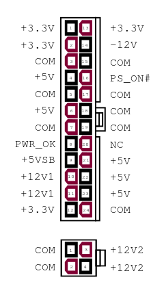

    Xin mời bác! Sơ đồ đơn giản dễ hiểu về nguồn điện trên motherbroad, nếu xài ddr4 thì sẽ là 1,2v. Kiểu j thì kiểu cũng sẽ có mạch dc-dc trên main. Nên càng hạn chế đc bn mạch dc-dc phía trc sẽ càng tốt. Và nếu main có clock thì tốt nhất nên mod clock ocxo sẽ cải thiện rất nhiều. Đó là một kinh nghiệm e đã rút ra từ việc độ clock cho cổng sata và cpu của main, trc đó là độ clock cho ssd và card pci :d
    tieuphi2006 likes this.
  12. panzer90
    panzer90 Advanced Member
    20/3/16
    3.427
    2.188
    Của bác đây

    Trên main nó còn dùng điện áp 1,8V và 1,1V nên vẫn còn các chip quản lý nguồn để tạo ra các cấp điện áp này để main hoạt động.
    Jacky5555 and tieuphi2006 like this.

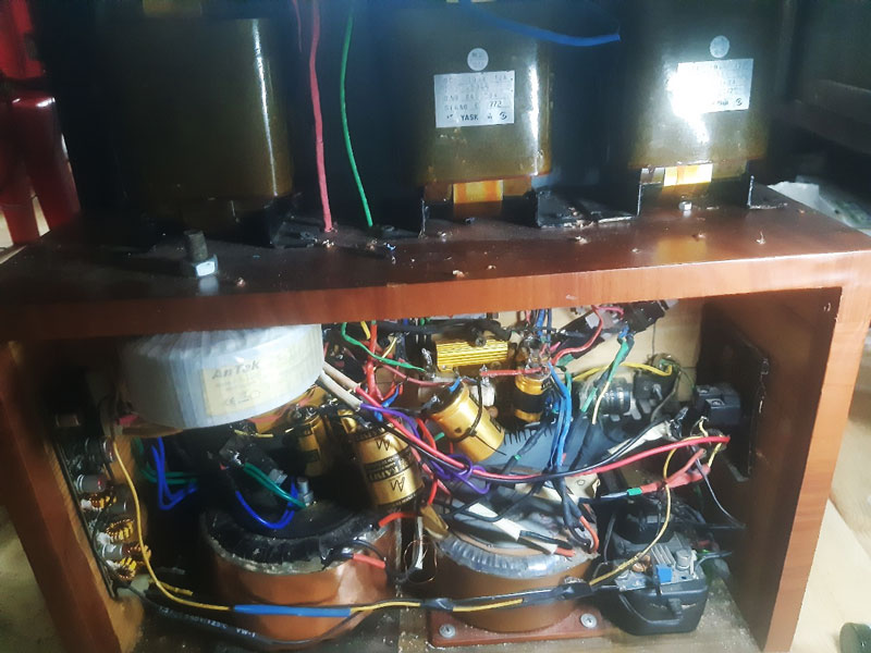

    Em chỉ có một góp ý nhỏ là bác nên tìm cách di dời toàn bộ các em nó sang một cái hộp nhôm hay sắt cho đảm bảo an toàn .... cháy nổ ạ!
    Chúc vui.

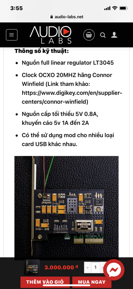

    Bên Audio Labs có em này theo bác có tác dụng ntn

    Bthg ko có j đặc sắc xài 3045 nhưng tiết kiệm chi phí nên cho 3045 lái sò chứ ko phải // 3045. Con clock connor thì độ chính xác ok nhưng phase noise thì bthg :d
    Mạch đó vốn để mod cho card pci cấp điện linaer vào thẳng ic. Dạng mạch ntn thì có thể chơi mạch của audio wolfsystem rất hay :d
    chautranthanh likes this.
