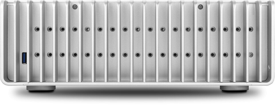

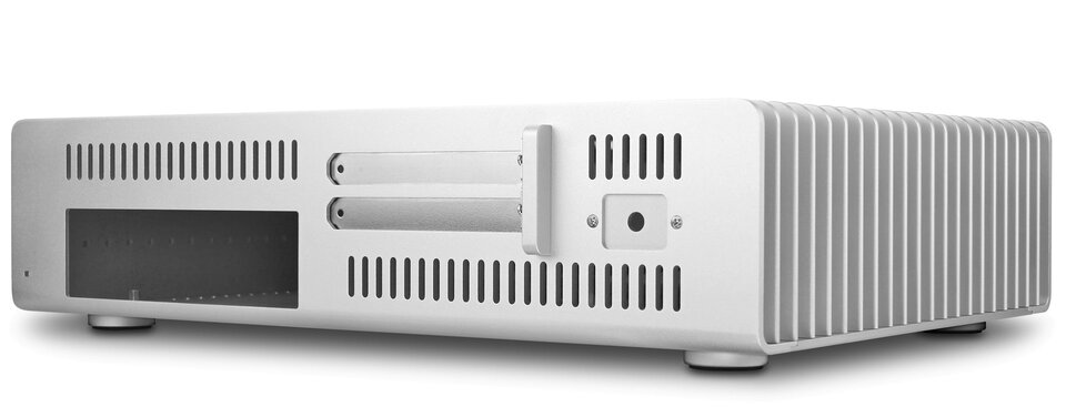

    Ảnh là nguồn trên mạng thôi bác! E lấy làm vdu để cho mng thấy tnao case chuyên dụng cho pc fanless khác vỏ dành cho amp bán dẫn class A.

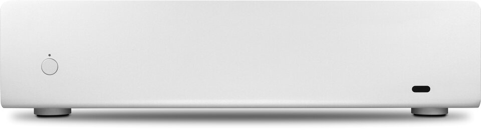

    Hình này của bác là hdplex h5 gen2 thì phải, em đang nóng lòng xem gen3 tản nhiệt nó nâng cấp tới đâu, hi vọng tuần sau ra.
    cái case em post trang trước nó là Turemetal UP10. Turemetal là công ty ở Shanghai, thiết kế khá chất.
    Ở Mỹ giá UP10 tầm hơn $1000, ở VN mà mua từ aliexpress hoặc taobao chắc rẻ hơn một chút:
    https://www.aliexpress.com/i/400057...gl4pcdnPiPszm1Ro7Yx2P2XEmGLqvNAIaAsW9EALw_wcB
    Về case for audio server em thấy đẹp nhất là Streacom FC10 (cho main ATX), mỗi tội case này tản nhiệt chỉ dành cho các CPU có TDP 65w, ko đủ cho em.

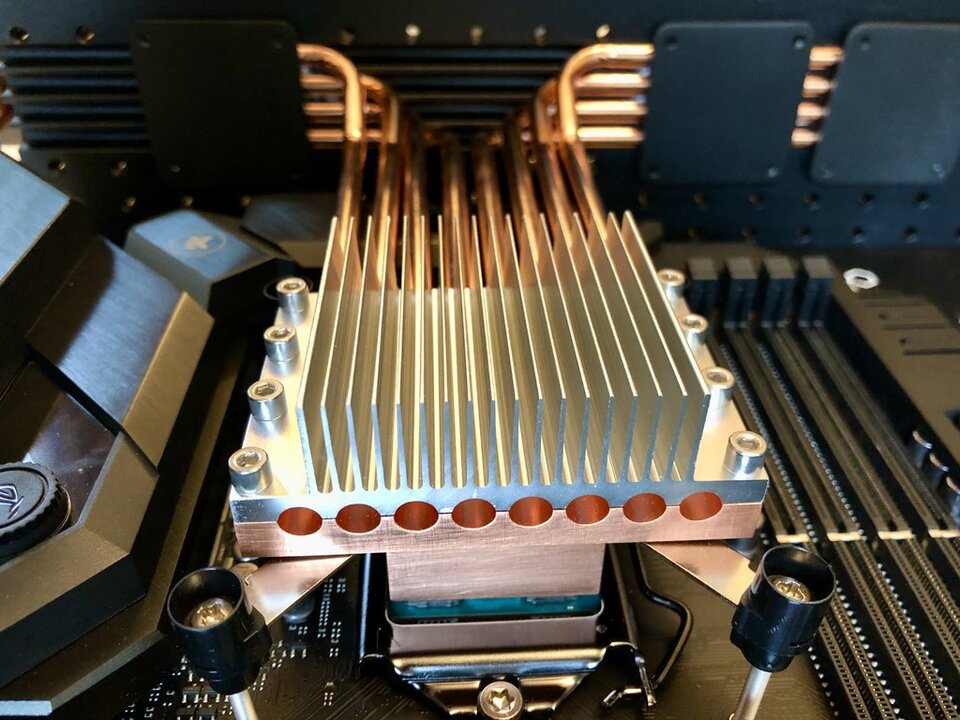

    Nếu xài vỏ amp bán dẫn class A cho cpu sẽ dẫn đến việc ống đồng ko dẫn nhiệt nhak sang vỏ đc do co khoảng khe hở lớn giữa mặt phẳng tản nhiệt với đường cong của ống đồng mặc dù kể cả có chét keo tản nhiệt cũng ko ăn thua, còn vỏ chuyên dụng cho pc fanless thì tản đã đc khoét 1/2 đk ống đồng nên khoảng khe hở là rất bé và còn đc lấp đầy bằng keo nữa nên dẫn nhiệt rất tốt.
    Case ture metal e rất khoái vì nó làm rất đẹp và chuyên nghiệp.

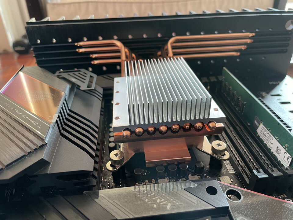

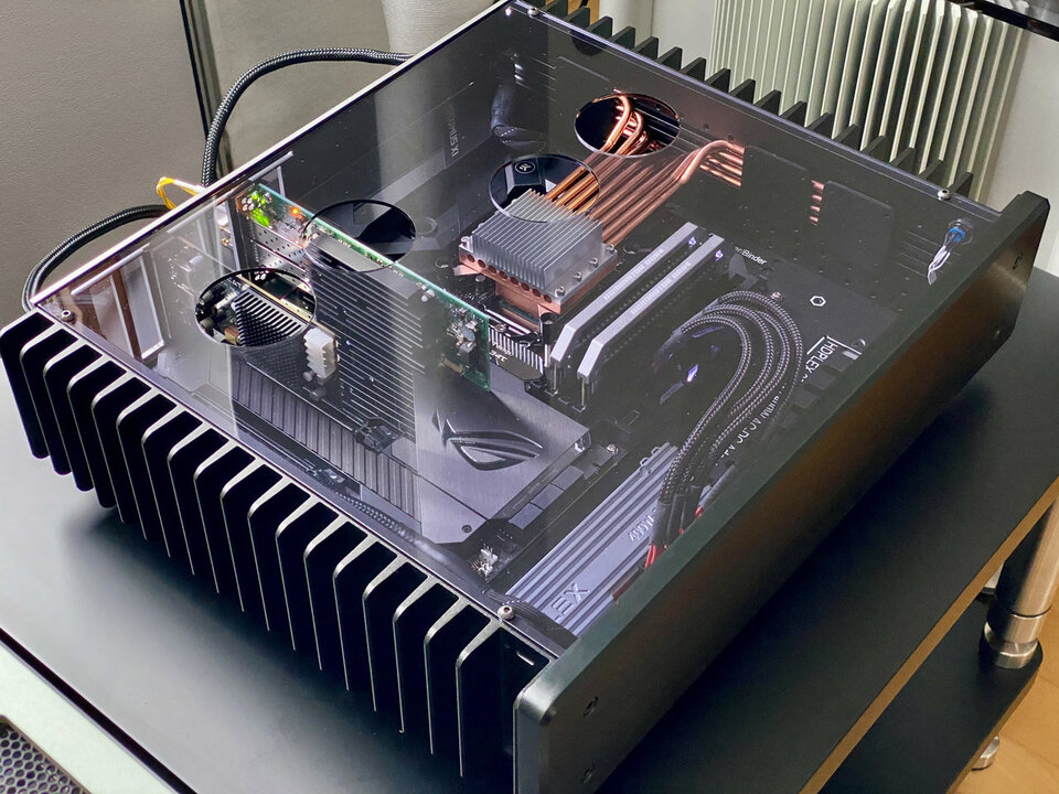

    Nhận được email của hdplex em đã đặt luôn case Hdplex H5 mới, dòng này hãng ko đặt tên là H5 gen 3 nữa mà ngắn gọn là H5.
    https://hdplex.com/hdplex-h5-fanless-computer-case.html
    Một số điểm mới của H5 thế hệ mới:
    1: Hệ thống tản nhiệt CPU được thiết kế mới có cơ chế gắn tốt hơn nhiều và hỗ trợ chân cắm Intel LGA 1700 mới nhất và chân cắm Intel 1200 / 115x, cũng như chân AMD Rzyen AM4.
    Khối đồng mới nặng 1kg, cao hơn 3mm so với phiên bản trước và có thiết kế đế dài cho Intel Alder Lake. Hệ thống tản nhiệt CPU mới cũng sẽ hỗ trợ Xeon dựa trên LGA 3647 với bộ giá đỡ tùy chọn mới.
    2. Mặt bên H5 mới có rãnh trên lá tản nhiệt giúp mở rộng đáng kể diện tích tản nhiệt. Cùng với hệ thống tản nhiệt CPU mới, H5 mới sẽ hỗ trợ CPU TDP 125W (vừa khít CPU 11900K).
    3. Mặt sau cải tiến hỗ trợ tốt hơn cho bo mạch với tấm chắn cổng in/out cố định.
    4: Tấm trên và dưới H5 mới hiện dày 3mm so với 2,5mm của đợt trước. Độ dày 3mm này cho phép ren đinh tán bằng đồng được chôn hoàn toàn vào tấm đáy.
    Giá: $398 free ship.
    [​IMG] [​IMG]
    tieuphi2006 and panzer90 like this.

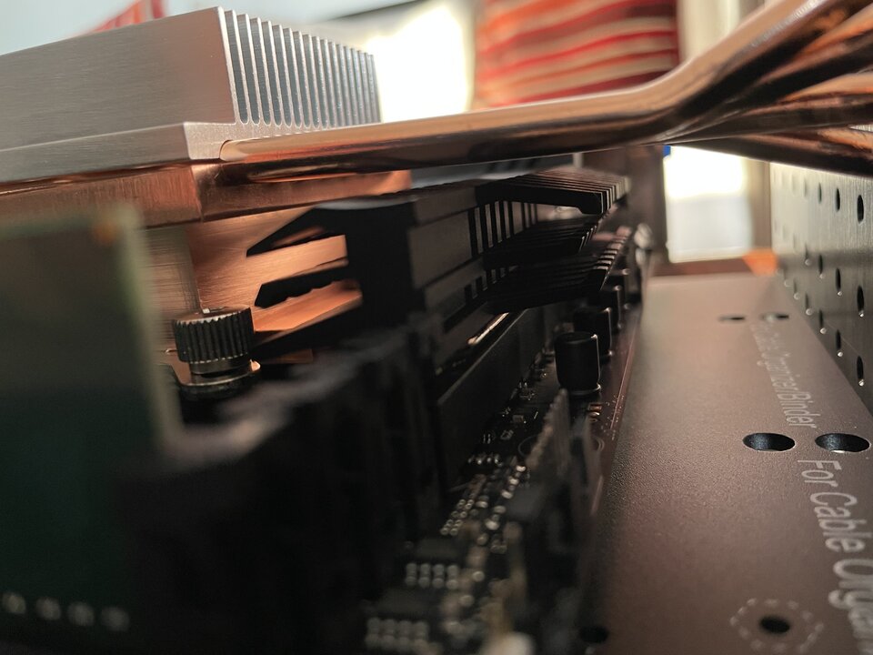

  16. pc_chip
    pc_chip Advanced Member
    18/12/05
    5.042
    740
    THỦ ĐỨC GROUP
    @Jacky5555 : hy vọng bác sẽ không phải ... lắp thêm quạt tản nhiệt mỗi khi thích chạy HQPlayer upsampling trong Euphony! :)
    Con i9-11900K này là một trong những con CPU tiêu tốn nhiều năng lượng bậc nhất (do kém hiệu suất bậc nhất)!
    Bác đã kiểm tra tính tương thích của mainboard này với cục tản nhiệt CPU chưa ạ? Hy vọng là mấy ống đồng nó nằm cao hơn cái tản nhiệt VRM phía trên đầu mainboard.
    Bác để ý apply keo tản nhiệt trong các khe tiếp xúc giữa heatpipe và case thật đầy đủ nhé. Không là nó không truyền nhiệt sang vỏ kịp đâu.
    Chúc vui! :)
    Jacky5555 likes this.
  17. Jacky5555
    Jacky5555 Advanced Member
    13/12/05
    2.120
    721
    Hanoi
    Em chưa bác ah, từ từ e sẽ làm và report các bác :)
    Main asus z590 này bọn nó lắp nhiều mà, e chưa thấy ai cảnh báo về vấn đề tương thích.
    tieuphi2006 likes this.

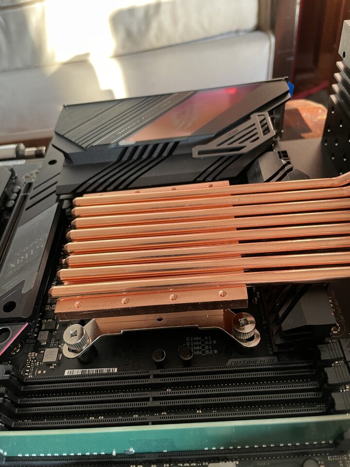

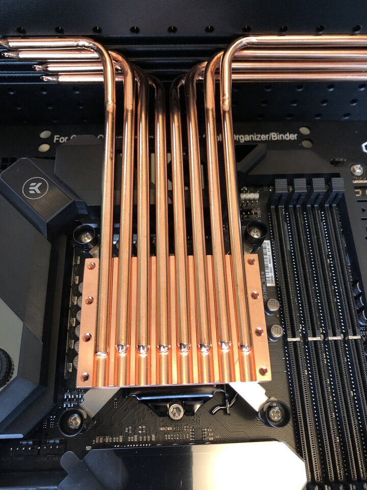

  18. Jacky5555
    13/12/05
    2.120
    721
    Hanoi
    em mới gá tản nhiệt vào thôi, chưa bắt vào vì ko tìm thấy keo tản nhiệt đâu cả. Trước bác mua case H3 có ship kèm keo ko, hay các bạn ship thiếu keo nhỉ, chứ k có thì vô lý quá!
    Việc bác lo ngại thì ko sao cả phần ống đồng nó rất cao và đủ để trên tản nhiệt VRM.
    F1B4F258-FAD8-4EBE-8D3E-D377EBE1B0BF.jpeg 6919D957-CF6C-4621-A81B-129D118BA77B.jpeg D9B264E2-32A6-40B8-9DF7-EC1721D7F902.jpeg
