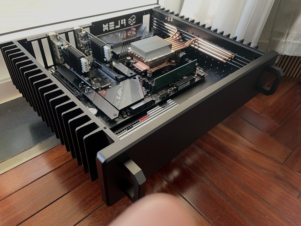

    Sao nó không thiết kế ống đồng quay về 2 bên để tản nhiệt được nhiều hơn nhỉ! Trong khi đó bỏ phí một bên.

    Nó thiết kế một bên cho CPU và một bên cho GPU.

    Có cái video hướng dẫn lắp case H5 (đời trước), có thể tham khảo phần lắp và bôi keo tản nhiệt.
    HDSD của Hdplex khá sơ sài, cũng k dễ đọc, ốc cho 1 túi ngồi nhặt loại nào dùng ở đâu cũng đau đầu phết các bác ah :)

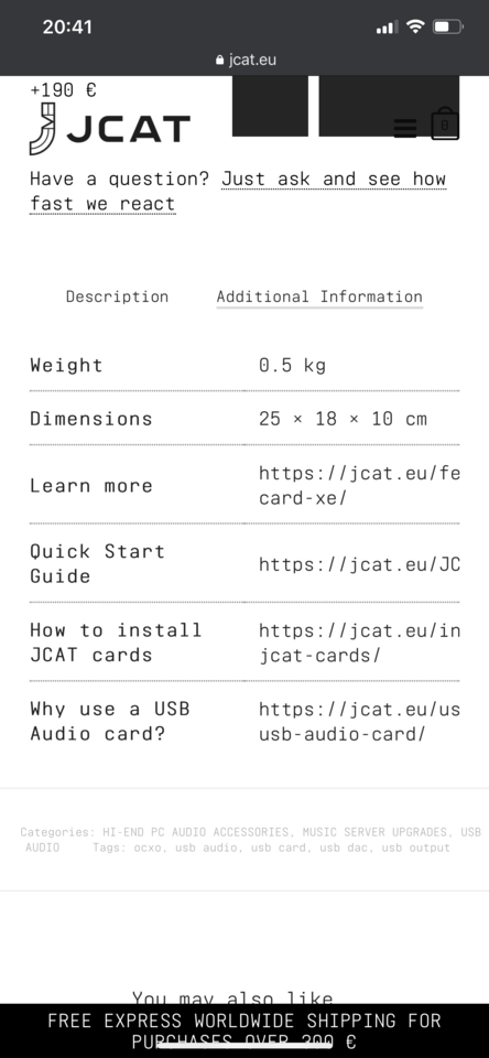

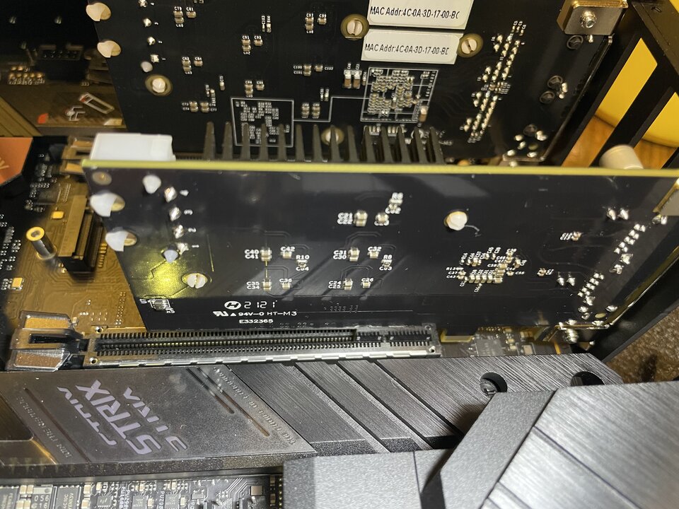

    Bác cho em hỏi cái JCat USB Card XE nó dài hết bao nhiêu cm trong cái khe PCIe vậy bác? Hay nói cách khác là sau khi cắm xong thì đoạn khe PCIe còn trống dài bao nhiêu cm?
  20. panzer90

    Thông số jcst xe đây, bác lấy thông số của main atx rồi trừ đi là ra, đơn giản mà bác.

    Dạ em thấy thông số trên Web của JCat rồi nhưng em không hiểu kích thước 25 x 18 x 10cm nó tính kiểu gì khi mà cái board mATX của em kích thước cũng chỉ 24.4 x 24.4cm. Có lẽ thông số họ đưa ra là ... kích thước cả box. :)

    Nó chỉ dùng tầm gần 2cm thôi bác ah, thừa cả mớ :)

    Cảm ơn bác đã gửi ảnh. Ý em muốn hỏi là cái phần độ dài còn lại của khe PCIe không bị cái card che phủ.
    The ảnh của bác thì em thấy có lẽ phần này khoảng 1cm-1.5cm.

    Quả tản nhiệt của case H5 đây, cân thử khoảng 1kg, lớn hơn đời trước kha khá
    Cơ bản cũng lắp xong, dây DC em có 2 sợi đặt HNE, dây 4 lõi Duelund DAC16GA, bọc chống nhiễu JSSG360 nên khá cứng. Dây ATX 24 pin chưa làm xong, nên em dùng tạm dây theo máy của Hdplex (khá lởm). Cắm nguồn DC4 12V cho CPU và 19V cho DC-ATX, 2 đường 5v cho 2 card Jcat, bật không thấy main lên, mãi sau mới biết là vẫn phải dùng thêm cái công tắc của Hdplex cắm vào mainboard. Rút cục em nó cũng chạy, thấy màn hình BIOS là OK rồi.
