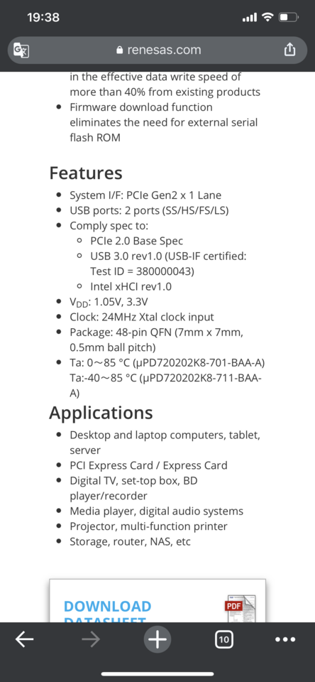

    Đương nhiên là nó tự tin về sản phẩm của nó rồi :d ko tự nhiên mà datasheet của udp720202 nó ghi for audio system còn asmedia thì ko, cũng có thể đây là lý do mà taiko họ dùng ic này cho card của họ.
    E đoán jcat họ dùng asm vì đơn giản là clock ocxo tần số 20mhz rất phổ thông và đc stock thường xuyên, còn nếu xài udp720202 thì clock ocxo tần số 24mhz rất ít và hiếm nếu ko muốn nói là gần như ko có. Nên về bài toàn kinh tế họ chọn jcat là đương nhiên nhất là trong tình hình dịch bệnh việc sxuat linh kiện đag gặp khó khăn và giá cả tăng cao
    Datasheet của udp720202 ghi rất rõ ứng dụng cho Media player, digital audio systems
    Còn asm3142 của jcat xe thì ko thấy có mục này

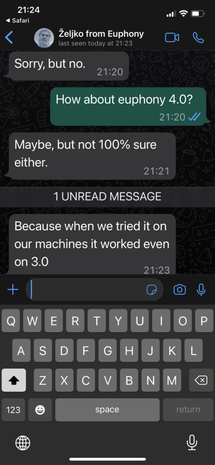

    Chat với bạn Zeljko của Euphony cũng ko biết tại sao người bị người không. Bản eu 4.0 sắp ra cũng có thể tương thích thôi, chứ ko chắc :)

    Em không có kinh nghiệm kỹ thuật và tìm hiểu về việc build pc nhưng có khi bác thử cài roon rock để test phần cứng trước xem ạ? Chắc chắn hệ thống phần cứng đồng bộ đã, còn nếu do os euphony thì sớm muộn các update sau sẽ ổn?

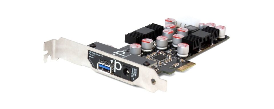

    - Chơi tiếp Eu: Bỏ Jcat USB XE, chuyển sang con Pink Faun USB OCXO. Em vẫn thấy Eu hợp, và có thêm HQP nhúng sẽ là 1 công cụ đa năng để chơi.

    Bác đừng nhầm lẫn "For Audio" với "Applications" nhé.

    Thằng hãng nó nói là làm việc trên máy của tụi nó tức là Euphony đã có tích hợp driver của card chỉ là sai sót đâu đó. Bác thử cài win test thử xem các card có hoạt động bình thường không rồi từ từ mò bệnh tiếp.

    vâng, để e mò trước trong bios có phần nào liên quan ko.

    Pink fuan thì ngon luôn, bác chơi luôn con ocxo ultra là hết số khỏi lăn tăn sau này nâng cấp. Nhưng e vẫn thấy taiko họ làm nhìn chất hơn, tụ tị cũng ngon hơn

    ultra ocxo giá gần gấp đôi con ocxo, theo nguyên lý lợi ích cận biên giảm dần e chọn ocxo là điểm ngọt :)
    trước em có đọc đâu đó ko nhớ, clock ocxo của pink faun ko ngon bằng loại ocxo trên Jcat, bác check thử xem
    Taiko USB thì ngon nhưng họ chỉ bán cho khách hàng đang dùng taiko extreme server thôi, ko bán ra thị trường.

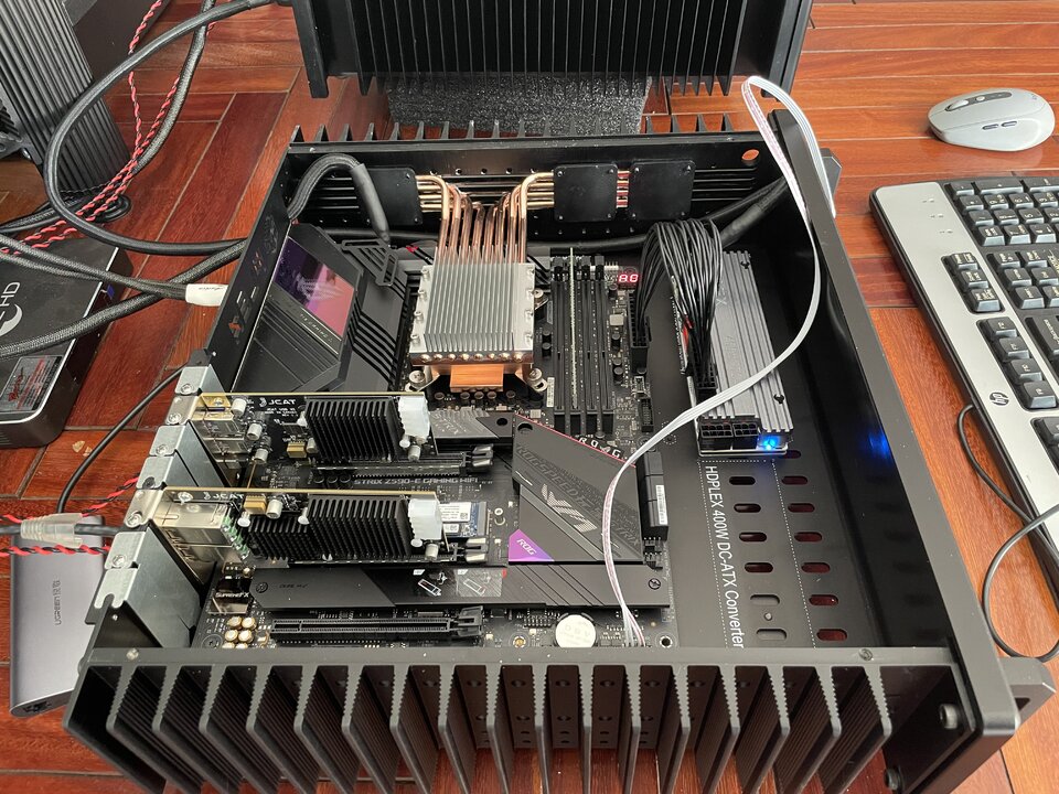

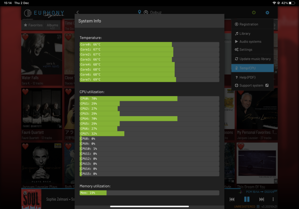

    Tối nay em đặt lại 1 loạt setting trong BIOS
    Turbo off
    Hyperthreading on (có thể sẽ thử off)
    C-States off
    Onboard Lan Disabled
    Onboard Audio Disabled
    SATA disabled
    Wifi off
    Bluetooth off
    Nghịch xong sẽ disable gần hết cổng usb.
    cắm lại dây mạng chuẩn từ switch.
    Nghe tốt hơn hẳn các bác ah, tĩnh và các dải âm mềm mại hơn.
    Tối nay nghe lại, ngoài cải thiện độ chi tiết (kể cả nghe ở volume thấp nó đỡ bị nuốt độ chi tiết), trung âm cân bằng hơn và đỡ “lồi” so với nuc. Một điều cảm nhận nữa: cấu hình mạnh ko phải lợi bass, hay dày tiếng, mà âm nhạc truyền tải thoải mái, nhẹ nhàng, mạch lạc, tiếng nhạc cụ thật hơn.

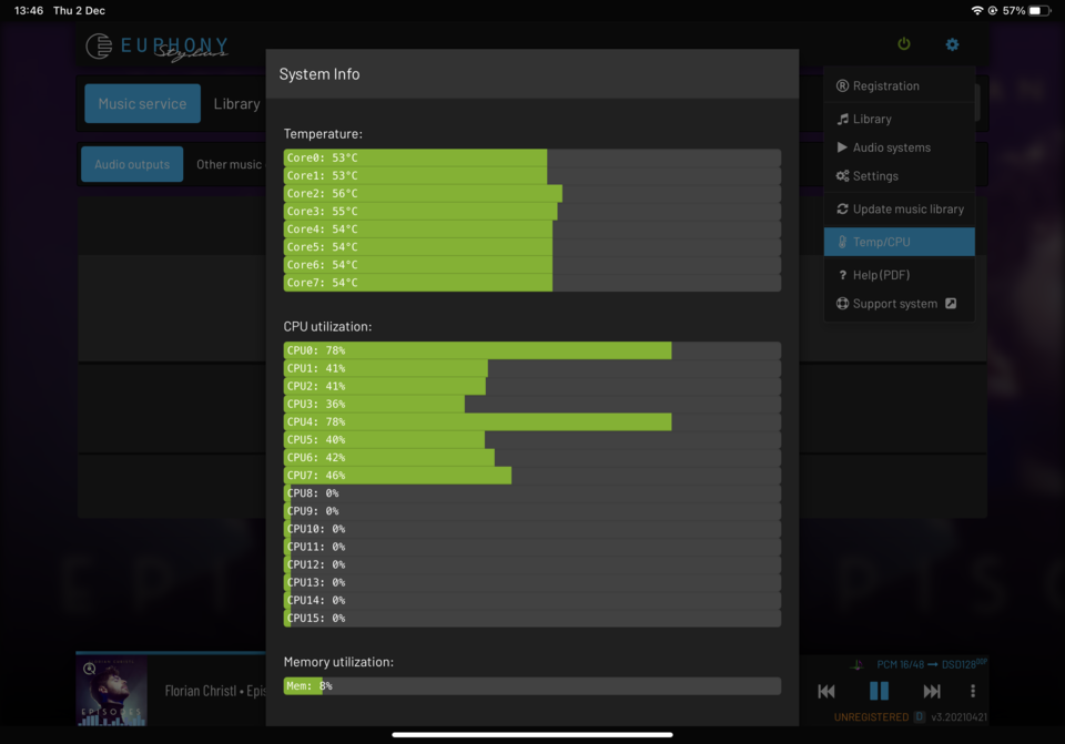

    Chơi euphony thì nhiệt độ loanh quanh 43-48 độ
    Vẫn chưa thể active card Jcat XE.
