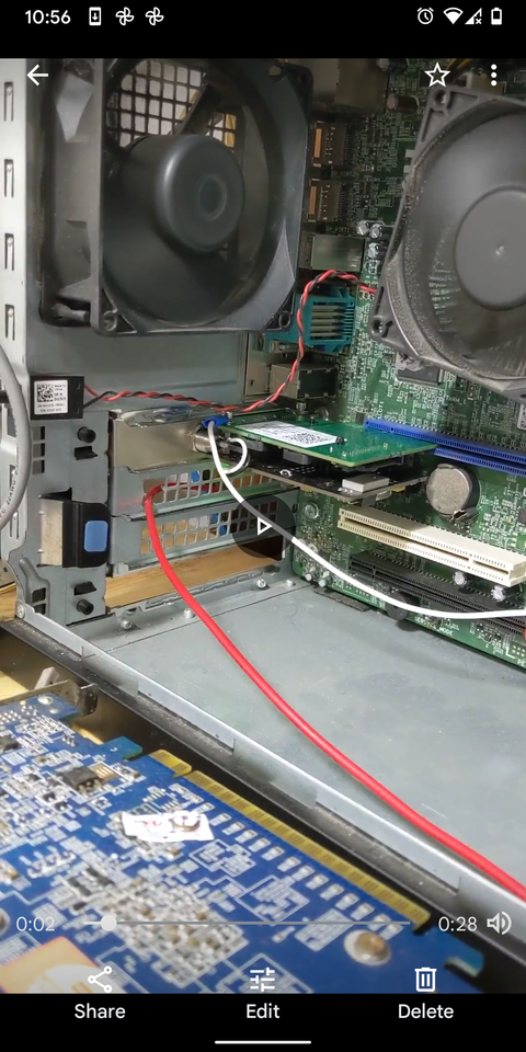

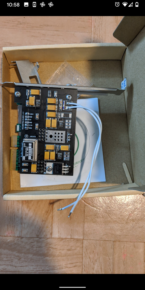

  19. Xp18
    Xp18 Approved Member
    11/3/19
    17
    Thấy các bác chia sẻ kinh nghiệm xây dựng PC phát nhạc chất lượng cao nên mình rất hứng thú đọc post của cá bác.
    Từ trước đến giờ mình vẫn cắm dây Usb từ PC Dell đến thẳng con DAC Audiogd R1 rồi kết nối đến ampli và loa. Cảm nhận thật ko có gì nổi bật khi nghe tham khảo bộ dàn của mấy ae quen biết. Mình hơi thất vọng vì hệ thống của mình chắc cỏ quá nên ko hay.
    Sau khi đọc kinh nghiệm các bác chia sẻ nên mình cũng lên kế hoạch sắm đồ nâng cấp phần cứng và phần mềm.
    Đầu tiên phần cứng mình mua thẻ USB card Pcie mod của bên AudioLabs. net (theo gợi ý của @chautranthanh về thẻ Usb) . Nguồn Linear 5v đặt DIY. Một phần vì ngân sách chưa nhiều, đồng thời cũng mạnh dạn trải nghiệm sp của shop trong nước.
    Phần mềm tải Win10 LTSC thin (đã tinh gọn Defender, phần mềm ko cần thiết chỉ tầm 4GB). Cài Wìn vào phân vùng riêng trên Ssd để chỉ cài phần mềm nghe nhạc foobar và Hqplayer. Tải Tweak Win10 của bác @thovanhim.
    Lắp ghép vào PC Dell chip Xeon 3.3Ghz, ram 16Gb, Sdd 120Gb. Thẻ Pcie cắm khe PCI-E 16 gần vớu Chip nhất để đạt tôca độ truy cập cao nhất . Ổ nhạc Hdd cấp nguồn 12V ngoài, kết nối dây usb vào thẻ pcie usb. Dac Audiogd R1 kết nối thẻ Pcie. Dây USB U-Green loại tốt.
    Khi nghe nhạc thì thật tuyệt, ko thể ngờ có sự khác biệt vậy. Âm thanh tròn mẩy, lan tỏa, rõ ràng từng âm từ nhạc cụ cho đến giọng ca sĩ. Khi chưa nâng cấp âm thanh có sự căng thẳng, bó hẹp.
    Đây là trải nghiệm của mình với dòng PC phổ thông ko phải fanless, chưa dùng nguồn rời cho PC, USB card đã được lắp clock Ocxo. Điều này thấy được tầm quan trọng của PC Music Servers với hệ thống âm thanh, hãy xử lý cẩn thận phần phát nhạc, bạn sẽ có món quà thú vị.
    tml3nr likes this.
  20. Xp18
    11/3/19
    17
    Một số ảnh lắp card usb
    Win10 nghe nhạc ko cần cài drivers cạc màn hình, tối thiểu phần mềm cài.
    Chúc các bác nghe nhạc vui vẻ.

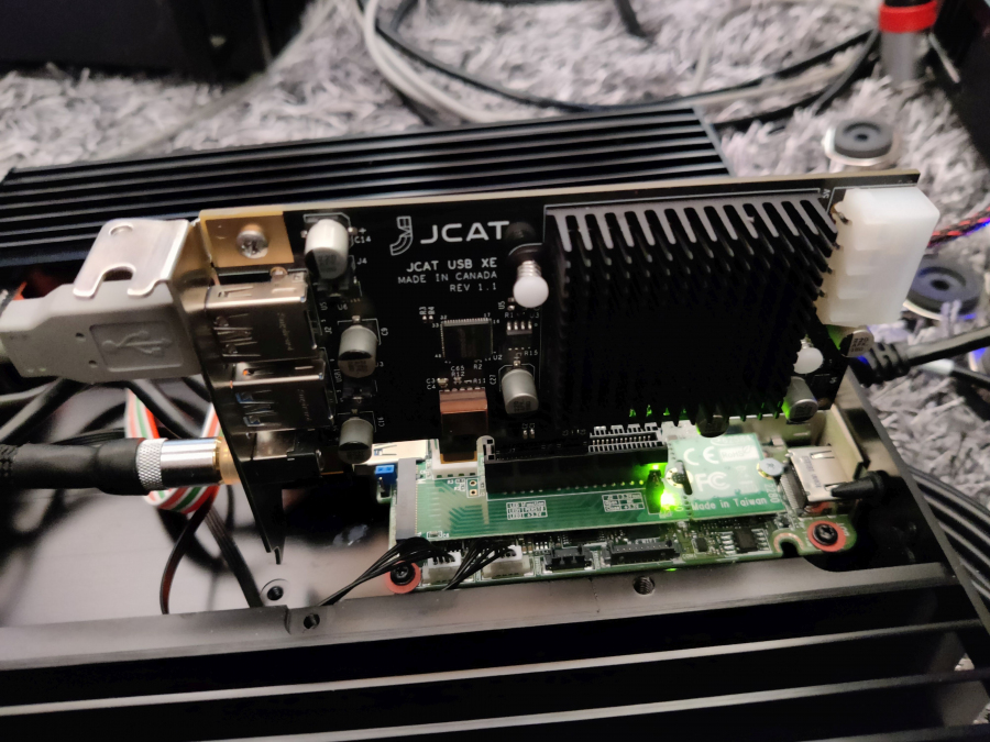

  21. Jacky5555
    Jacky5555 Advanced Member
    13/12/05
    2.120
    721
    Hanoi
    Em update:
    Dạo này bận cuối năm cũng không nghe được nhiều, đến nay server cũng chạy được vài tuần, có mấy điểm em rút ra:
    - bác nào quan tâm đến dựng server mạnh cấu hình intel i9-11900K hay kể cả i9-12900K thì có thể hoàn toàn yên tâm với case HDplex H5 ver3. Tuy em không chơi Hqplayer mấy, nhưng trên ASF ko thấy ai phàn nàn. Còn với Euphony, em để nó chạy liên tục 24/7 trong vài ngày nhiệt độ chip chỉ loanh quanh 50 độ, sờ âm ấm thôi.
    - Việc đặt lại setting trong BIOS thay đổi âm thanh khá rõ rệt, nếu không muốn nói đây là bước mà em thấy thay đổi rõ nhất: âm thanh mềm mại và smooth lên nhiều.
    - thay đổi từ Nuc lên i9 server + DC4 là một bước tiến dài. Tới lúc này em có thể mô tả nó là: rộng rãi, cân bằng, bóc tách, thong dong, mà vẫn mượt mà, nghe lâu hoặc mở lớn hơn mà k mệt. Điều em thích nhất là cả hệ thống chơi với một nhịp độ rất thoải mái ung dung.
    - Chiều nay có thời gian em mới cắm rút để nghe kỹ hơn Jcat XE usb và so nó với cổng usb on board. Đầu tiên phải nói rằng khi server đủ tốt thì usb on board vẫn rất tốt, âm thanh vẫn rộng và smooth hơn Nuc khá rõ. Bác nào lo là cấu hình mạnh sẽ gây nhiễu thì em khẳng định là tiếng rất mềm mại, thoáng đãng. Khi dùng Jcat usb, em thấy có nhỉnh hơn về độ chặt chẽ sân khấu, âm thanh trở nên kiểm soát hơn. Jcat cần 200-250h để chơi tốt hơn, nhưng đến giờ này em thấy nó đóng góp vào hệ thống là hơi dưới mức kỳ vọng. Lúc nào rảnh em lại mò tiếp việc đưa Jcat usb về khe PCIe 1 hoặc 2 là 2 khe direct tới CPU, việc phải dùng xuống khe PCIe 3 (có thể) kém 1 chút.
    drhuy81, TrueHD, chauphuong and 2 others like this.
  22. Xp18
    11/3/19
    17
    @Jacky5555 bác thử đổi vị trí khe cắm Jcat Usb với Jcat Network. Khe PCI-E của con Network là direct đến CPU thì phải. Ưu tiên con Jcat Usb xem tác động đến âm thanh hơn không. Con Jcat Usb dùng chipset ASM 3142 có driver mới nhất là 1.16. 61 thì phải.
  23. Jacky5555
    13/12/05
    2.120
    721
    Hanoi
    Không đc bác ơi, em đã thử jcat usb xe ở khe cắm 1 và 2 đều k đc, ưu tiên những gì tốt nhất cho nó rồi. Đây là vấn đề đôi khi gặp phải với Euphony và Jcat XE usb, mà cả 2 vị đó cũng ko hiểu tại sao nó xảy ra với máy này mà ko xảy ra với máy khác. Dùng windows thì sẽ OK thôi.
