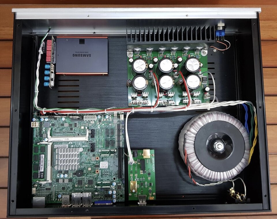

  7. duynguyen7307
    duynguyen7307 Advanced Member
    22/7/07
    719
    1.555
    Sai Gon

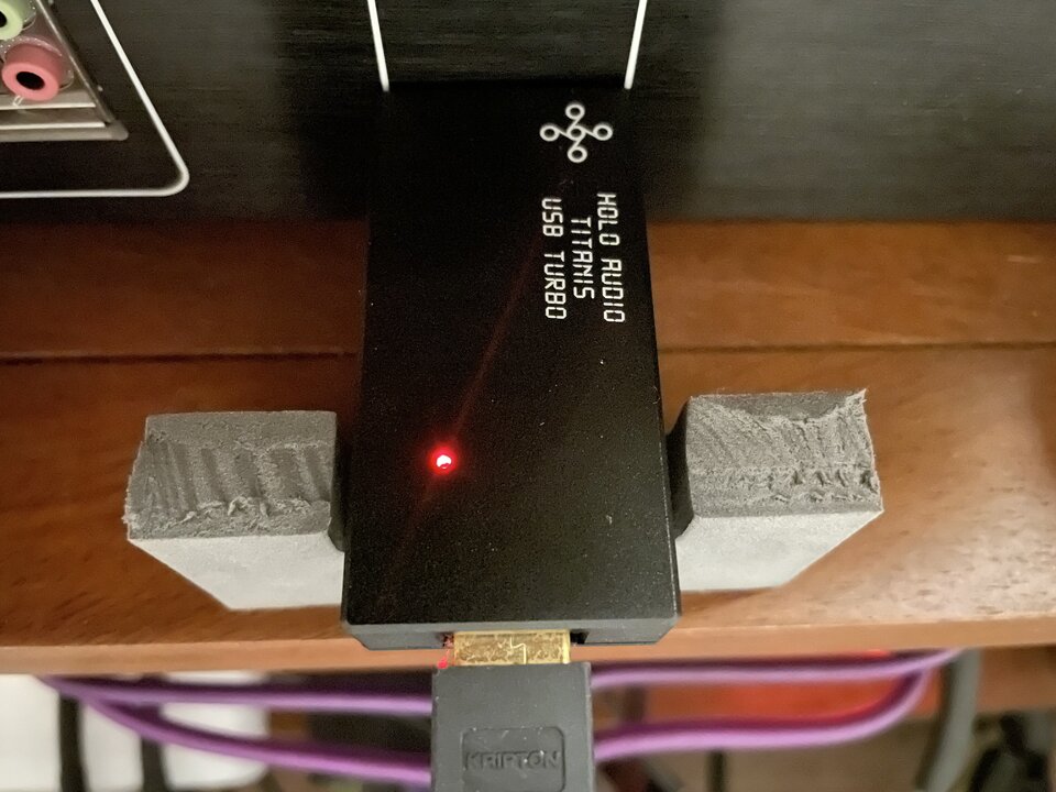

    Các bác cho e hỏi, e đang xài cái fanless PC build bên Benaudio như hình(e mượn tạm hình mạng, ko phải của e nhưng cơ bản là vậy)
    Vừa rồi e có lắp cho nó 1 cái lọc usb Titanis sau cổng usb audio out. Nghe thấy hay hơn. Các bác có thể giải thích nguyên lý cơ bản vì sao nó lại hay hơn ko ạ.
    Link con Titanis đây ạ
    https://www.kitsunehifi.com/product/holo-audio-titanis-active-usb-processor/
    Em cảm ơn.

  12. panzer90
    panzer90 Advanced Member
    20/3/16
    3.427
    2.188
    Vì bản thân con usb reclock nó đã là dở rồi. Tín hiệu vốn từ cpu phải đi qa một con ic chuyển đổi tín hiệu usb trên main và kèm theo đó là một clock rẻ tiền tệ hại > tín hiệu đưa ra tệ rồi sau đó đc đưa qa con usb reclock (thực tế là một chiếc usb hub với nguồn linear và con clock tcxo) nên vốn dĩ tín hiệu gốc từ cpu đi ra đã ko đc chuẩn thì dù có reclock có lọc hay làm j thì nó vẫn cứ là ko ổn mặc dù đỡ hơn.
    Nếu bác xài car pci to usb đc mod nguồn linear và mod clock (tcxo hoặc ocxo tuỳ điều kiện) thì tín hiệu từ cpu sẽ đc xuất thẳng qa con card này và đc chạy riêng một nguồn linear rời và một clock chính xác với phase noise thấp thì sẽ tốt hơn rất n so với việc dùng usb reclock + lọc usb của holo :d
    Trc đây e cũng xài usb reclock sau này xài card pci to usb mod clock ocxo e đã bỏ hẳn và ko thể nghe lại usb reclock.

  19. panzer90
    20/3/16
    3.427
    2.188
    Ng làm thì cũng tỉ kiểu làm đã làm bác ah :)) mà kể cả hãng thì cũng đầy hãng chả có card pci to usb đâu :d
    Về card thì có n hãng lắm từ hãng to đến hãng nhỏ đến do các diyer nổi tiếng làm cũng có bác có thể chơi:
    Hãng: jcat xe, jcat femto, taiko usb card, element matrix, pinkfuan....
    Diyer thế giới: paul pang, terdak(e tính thằng này là diy vì nó mod trên một con card pci thông thường chứ ko phải sxuat riêng một pcb phục vụ audio).
    VN: hne, audiolabs.
    Mod thì cũng khá đơn giản, kiểm một con card pci to usb trên mạng giá loanh quah vài trăm + thêm clock tcxo mạ vàng khựa khoảng 5lit (hoặc ocxo, với ocxo tần số 20mhz hay 25mhz thì có loại cũ tháo máy cũng khá rẻ. Nếu ocxo mới thì cỡ 2-3tr, có những ocxo còn tới 5 củ, chú khi chọn ocxo để ý 2 thông số là độ chính xác và phase noise) + nguồn lowsnoise loại j thì tuỳ tiền :d
    Sâu hơn nữa có thể chích điện linear vào thẳng ic theo kiểu mod của teradak cũng ổn.
