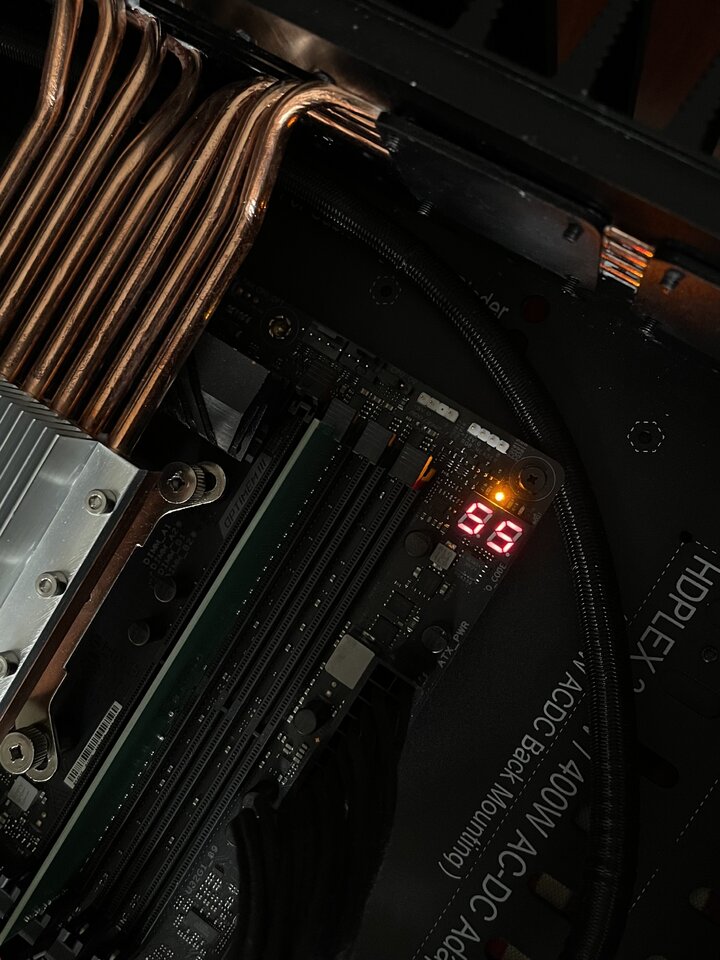

    Nay em thay cái ssd windows vào định nghe thử lại Jplay femto thì ko khởi động đc.
    Mở máy ra thì thấy main báo lỗi 55.
    Google thì lỗi 55 này liên quan đến k nhận ram.
    Em ko hề động chạm gì tới ram (1 thanh duy nhất), tuy nhiên cũng thử rút ra cắm lại 4 chân còn lại cũng ko thay đổi. Bác nào có kinh nghiệm xử lý ko, có khi nào lại toi thanh ram Apacer của em ko, khi ko hề động chạm gì nó? :(

  2. caobobin
    caobobin Advanced Member
    7/3/16
    650
    500
    Bác xem lại xem có bị chạm chập gì không chứ ram đâu dễ die thế

    Em ko nghĩ là chạm gì vào ram vì chỉ vặn con ốc thay cái ssd rất nhanh, 2 vị trí cách xa nhau.
    Mùa đông này cũng hay tĩnh điện trong người, có khi nào…
  4. sung_vt
    sung_vt Advanced Member
    6/6/12
    241
    734
    thử lại bằng thanh ram khác xem sao bác ah

  7. rfc647
    rfc647 Advanced Member
    3/1/06
    293
    303
    có cây nào khác gắn vô thử bác, khi tắt mở máy nên dùng nút on off của main chứ ko nên dùng công tắt nguồn hay rút dây dễ dẫn đến lỗi bios, bác thử clear bios xem sao, main có nút up bios ko cần ram và cpu ko, có thì thử copy vô usb rồi up thử,bữa rồi em bị main x99 đang chạy ngon dùng nút nguồn tắt máy lỗi bios báo ram miết, em up lại bios mới chạy bình thường.

  8. Jacky5555
    Jacky5555 Advanced Member
    13/12/05
    2.120
    721
    Hanoi
    em mượn 2 thanh ram thử vào vẫn bị lỗi 55.
    Khả năng bị lỗi bios như bác nói, em tìm cái pin CLRTC để reset bios mà chưa thấy

  10. Jacky5555
    13/12/05
    2.120
    721
    Hanoi
    thay ổ cũ cũng ko đc bác ah
    Em đã clear bios, update bios mới nhất qua usb, cũng vẫn ko đc, chán quá!

  11. chauphuong
    chauphuong Advanced Member
    4/4/12
    2.407
    1.830
    Bác chữa mẹo kiểu tháo pin bios ra để 15p xem sao. Ko được thì thay pin khác.

  12. tieuphi2006
    tieuphi2006 Advanced Member
    19/9/18
    527
    327
    anh thử download win trên trang chủ về install xem bảng mới nhất xem.. có trường hợp win củ nên bị lỗi.. phải update bảng mới.
    còn không thì anh thử install ubuntu vào xem chạy được không.

  13. Jacky5555
    13/12/05
    2.120
    721
    Hanoi
    Update: tối qua e đọc 1 bài về lỗi 55 có nói đến lỗi CPU, và kiểm tra tản nhiệt của CPU.
    Đang ngại tháo cpu ra thì sờ thử 4 con ốc của càng tản nhiệt thấy hơi lỏng thật, siết tay lại và bật thử => lên luôn :). 4 ốc này được thiết kế chỉ siết bằng tay vừa phải tránh làm hỏng cpu vì nó đè tản nhiệt xuống cpu, ko hiểu sao trong quá trình sử dụng nó lỏng dần ra.
    Lỗi vớ vẩn thật! Tks các bác đã tư vấn nhiệt tình!
