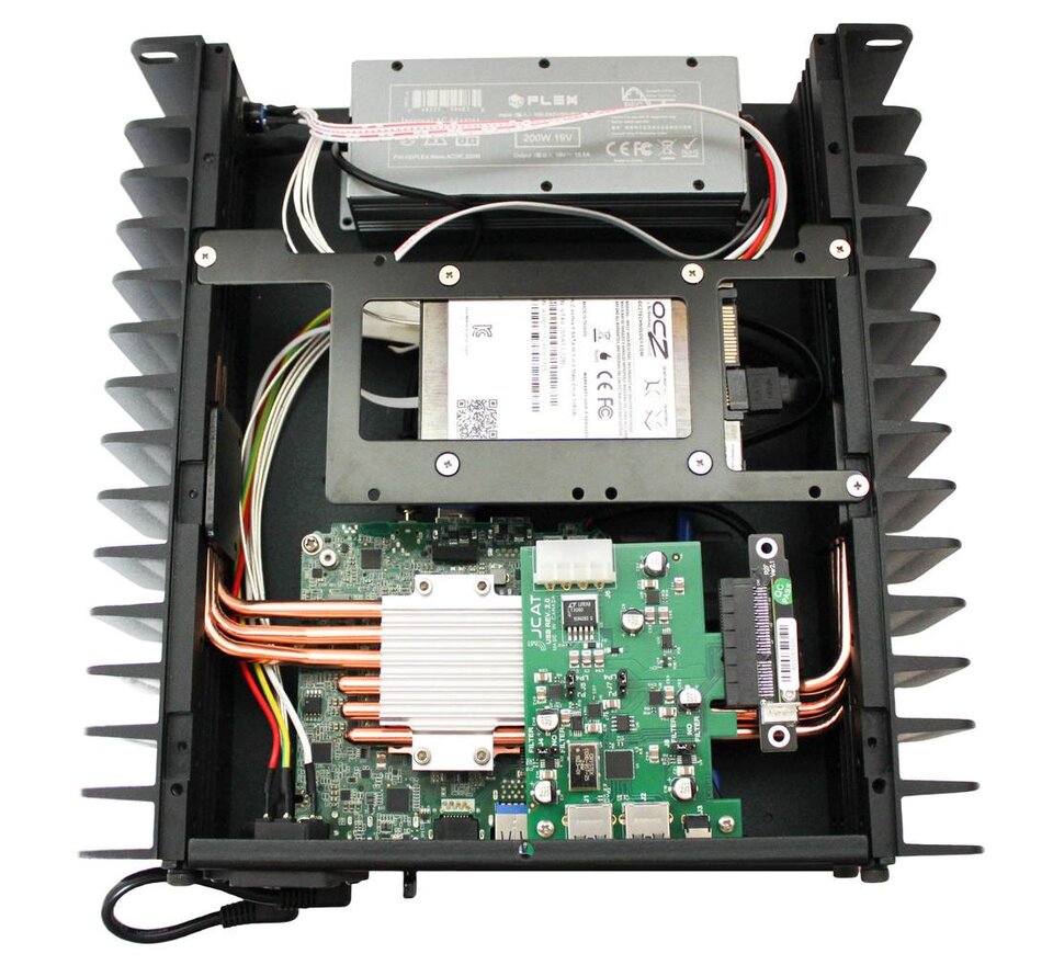

    Trông hầm hố quá bác nhỉ!
    Em tò mò chi phí để hoàn thiện chiếc MS này tầm bao nhiêu triệu vnđ bác nhỉ.
    Mà cái case HDPLEX này mặt trước không trang trí logo cho sinh động các bác nhỉ! IMG_5415.jpg

    @drhuy81 : hdplex dành cho dân DIY là chính nên họ ko để logo, ai lắp cũng đc.
    Nói về đẹp thì Hdplex ko bằng Streacom, nhưng Streacom mỏng manh và tản nhiệt kém hơn, phù hợp máy cấu hình thấp.

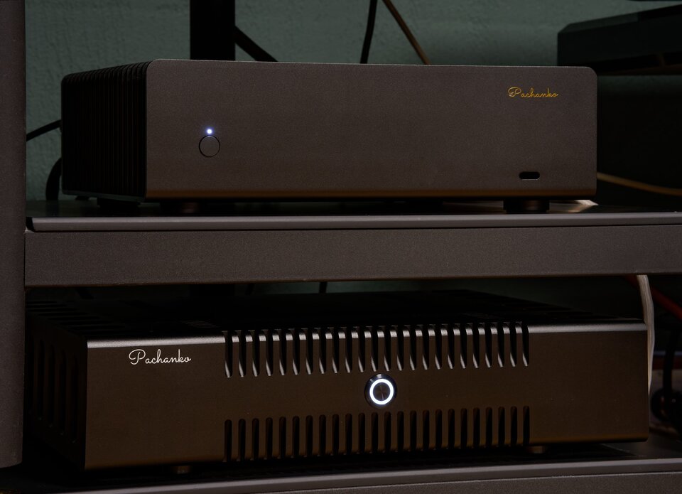

    Một số hãng họ cũng “mượn” luôn case Streacom FC10 về lắp rồi gắn logo lên, chẳng hạn ntn:

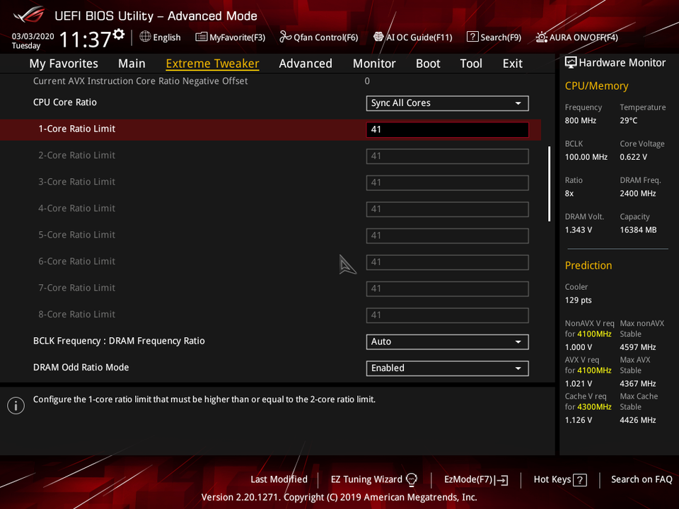

    Có bác nào chỉnh xung nhịp cpu lên ko nhỉ, nhất là các bác chơi Hqplayer?
    Em thử chỉnh theo hướng dẫn này :
    https://audiophilestyle.com/forums/...-pc-with-high-quality-wiring/page/3/#comments
    nôm na, base clock của chip i9-11900K là 3.5ghz, nay chỉnh tất cả các core lên 4.1ghz.
    Sau khi chỉnh, chơi euphony em thấy tiếng mềm ra, cảm giác âm thanh lỏng về kết cấu, giảm độ sống động. Em lại quay lại Auto.
    Trong setting, Euphony cũng có cho chỉnh min/max CPU freq, ko biết có tác dụng tương tự như chỉnh trong Bios như trên ko, nhưng em cũng thấy là khi tăng xung lên, hoặc để mức min/max gần nhau âm thanh đều bị mềm đi. Để max = clock base em thấy vẫn OK nhất.

    Làm như bác thật ra là đang chỉnh xung nhịp CPU đi xuống đấy chứ không phải là chỉnh đi lên đâu. ;)
    Nếu bác để mặc định thì cái board ASUS sẽ cho CPU của bác chạy chế độ Turbo Boost không thời hạn và như thế, đồng nghĩa với việc tất cả các core của chú i9-11900K sẽ thạy tối đa cùng lúc ở mức 4.7GHz.
    Anh em chơi HQP tản nhiệt chủ động thì thường chỉnh tăng lên. Ví dụ nếu chơi con 11900K như bác thì họ sẽ tìm các bắt tất cả các core chạy đồng thời ở 5GHz hảy 5.1GHz.
    Nếu anh em chơi tản nhiệt thụ động thì họ thường chỉnh ... xuống (giống anh bạn trong link bác gửi ở trên) để giảm lượng nhiệt tỏa ra.
    Con CPU i7-9700 của em có thể chạy tối đa các core đồng thời ở mức 4.5GHz mà em hiện đang underclock cho chạy all core ở 4GHz và undervolt đi -0.085V cho ... mát mẻ đây! :)

    Tks bác @pc_chip đã giải thích, có lẽ do vậy nên âm thanh lại mềm ra.
    Phần chỉnh expert setting trên euphony thì ko rõ có giống như trong bios ko, nhưng em set ở 3.5ghz = base clock là thấy hay nhất
