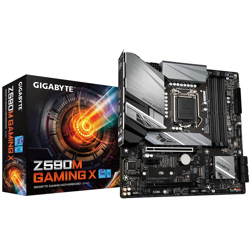

    E đang muốn nâng cấp MS của mình, chuyển từ main fanless lên main Micro-ATX (lý do là cần 2 khe pci-e). Cấu hình dự kiến:
    - main: Giga Z590M gaming X

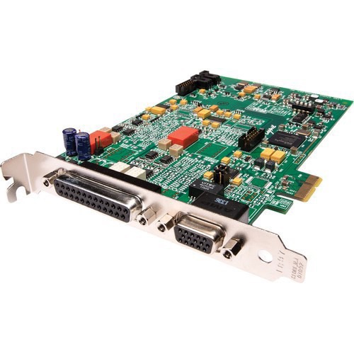

    - xuất âm: card pci-e Lynx E22 - digital aes/ebu qua dac (không chơi cổng usb). Sẽ mod chân hàn ra inlet xlr bằng dây digital xịn, không xuất bằng cable zin lynx.

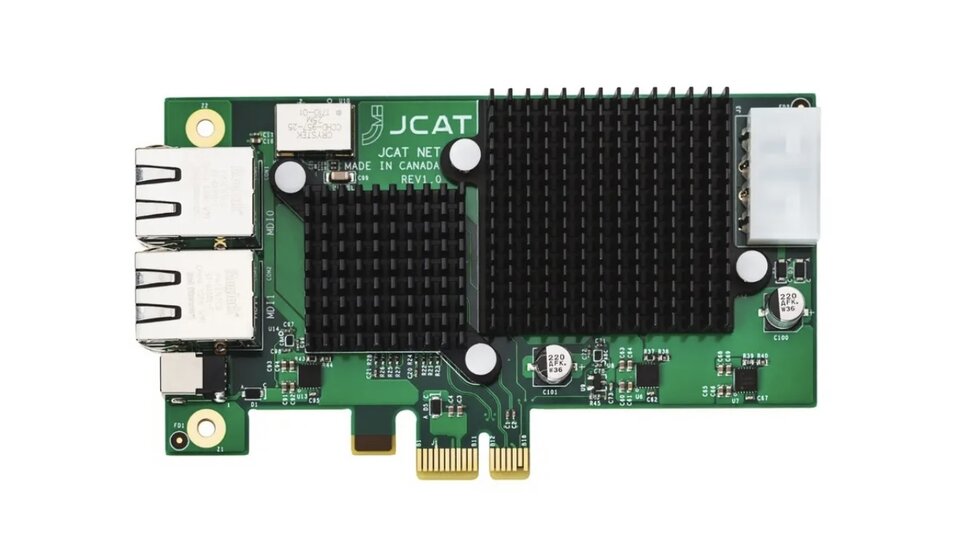

    - Net in: card Jcat Net femto (không chơi switch và dây lan để giảm rồm rà, dù biết sẽ cải thiện thêm 1 ít)

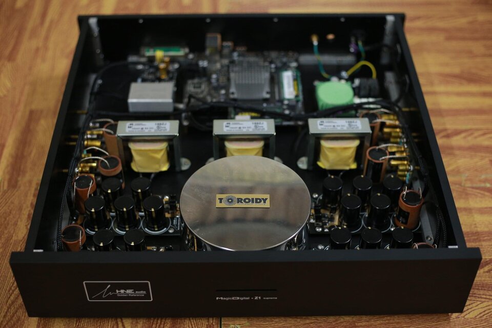

    B64DBC03-5DDF-407F-BABA-FE914CABD3D0.jpeg Một Music sever e mới dựng gần đây , main chip fanless nhưng chayu Roon rất mượt . Xuất endpoid sang DAC có Roon Ready .

    Dùng main fanless cho music server có vẻ hợp lý vì chip tiêu thụ ít điện năng tỏa nhiệt ít, không quạt đỡ ồn giảm noise nhỉ?
    Main này có VGA/HMDI out không em, có disable nó đi được không vì mấy OS có thể cài kiểu headless?
    3 cục trông như biến áp vuông có tác dụng gì vậy?

    Main này cài săn OS LINUX đã được tối ưu và cái đặt phần mềm rồi ah . E mua main và SSD của Music sever hãng về làm nguồn . Có cổng HDMI nhưng ko xuất gì ra dc ạ .
    3 cục vuông kia là choke DC cho mạch nguồn 3 đường DC ATX của e ạ .

    Bác nói đã chơi Lynx E22 rồi nên e mới hỏi bác câu này: Bác đã sử dụng dây gì để xuất từ E22 qua Dac ( Dây zin hay dây diy? Dây diy thì bác dùng dây gì và hàn từ socket E22 hay mua jack sub hàn qua ?)
    * Nếu chơi USB thì đa số sẽ đầu tư vào dây usb cũng khá tốt, e thấy bèo gì cũng từ WW Platinum ăn lên. Còn dây từ Lynx xuất AES hay Coaxial thì cũng nên xài 1 dây xứng tầm với dây usb để so sánh, E cũng đang lên kế hoạch để so sánh, cái nào tốt hơn chắc chắn e sẽ chơi rồi. Cơ mà để kiếm 2 sợi dây này cùng phân khúc cũng hơi khó, nên sẽ mất hơi lâu để làm sáng tỏa đc bài test này. Dự định e sẽ so sánh bằng dây kimber, các loại dây digital đầu bảng của hãng này. Coaxial KS2020, AES/EBU KS2120, USB KS2436. E đã có KS2020 và KS2120, đang săn tìm KS2436. Bác nào biết ai bán chỉ dùm e với nhé !

    Mình xài Lynx AES 16E,DAC Onkyo 1000 và Furutec Stratos tất cả đều mode nguồn và tụ.Dây AES và dây USB đều DIY bằng chất liệu giống nhau và cổng AES vẫn hợp tai hơn USB.

    Mình không hàn từ socket mà trace đường mạch tới mối hàn gần nhất với nó. Lấy chính chỗ mối hàn này trên mạch để hàn dây. Mối hàn không để bẹp dây ngang với mạch mà thẳng góc. Trước mình dùng dây mạ bạc bỏ teflon hàn từ đây ra 1 jack. Tháo cái lỗ bàn phím/chuột ps2 trên vỏ case ra nó vừa với cái jack khỏi phải khoan. Xong.
