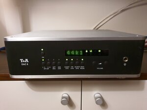

    Chào các bác.
    Em có con DAC 8, cái đèn hình khóa => cần cập nhật Driver => Làm ntn các bác nhỉ?
    Giangtran78 likes this.
  13. Giangtran78
    Giangtran78 Approved Member
    28/4/20
    15
    DAC em cũng y chang cái khoá thế. Chắc cắm máy tính xong download firmwave DAC xuống PC xong cài cho DAC.... lý thuyết là thế nhưng em chưa thử [emoji3][emoji3][emoji3]
    virgo189 likes this.
  14. virgo189
    virgo189 New Member
    5/8/09
    Chào bác. Cơ,bản download firmware về có hơn gì ko.
    Nó linh tinh thì thôi bác nhỉ.

  16. thhiepbr
    thhiepbr Advanced Member
    5/3/16
    119
    124
    HCM
    Dac em kiểm tra là firmware 2.7, xong em up firmware_2006be11cho cổng usb rồi cài driver native DSD512 Linux/Windows firmware_2006be1x Windows 10 Driver Setupuac2 1.1.0.81
    Link down ở đây https://www.amanero.com/combo384_firmware.htm
    Em đọc đại ý là lên để khắc phục lỗi khi chơi DSD (chuyển qua lại giữa PCM và DSD ít có tiếng pop khó chịu).
    Driver trên trang T A thì vẫn là từ năm 2017, em thấy Dac từ firmware 2.6 mới cài driver Amanero mới được thì phải.
    https://github.com/OE333/DAC8-Service-Tool/blob/master/related_docs/S0143_DAC8DSD_Service_Mode.pdf
