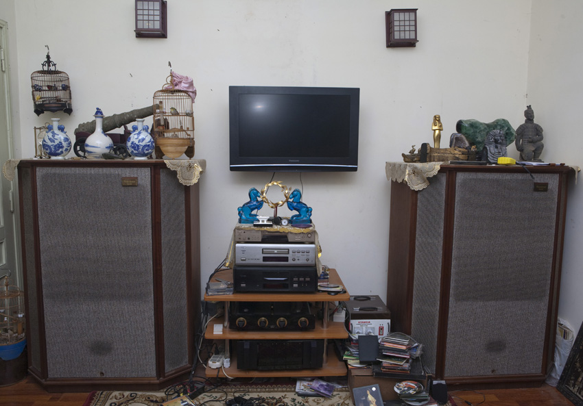

    Nhìn ảnh E thấy 2 loa B kê gần nhau quá không? từ loa đến chỗ ngồi nghe cũng quá gần, không biết chỗ b ấy ngồi "thẩm âm" đã "ngọt" chưa???

    Đến nhà bạn, rượu ngon, mồi ngon nhưng em buồn, buồn không thể tả được.

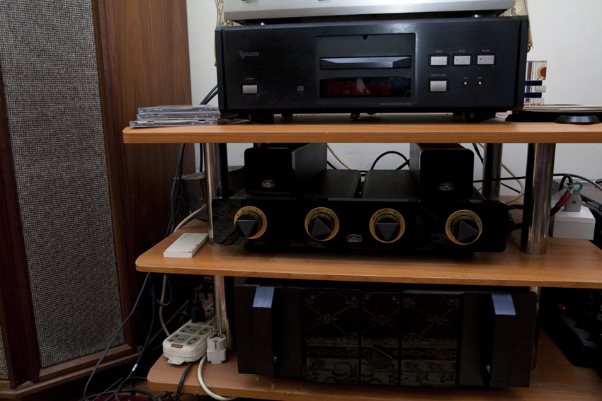

    Bác ý nhờ em góp ý setup lại phòng nghe.
    Vị trí em ngồi chụp là bộ sofa cách loa khoảng 2m.
    Phòng nghe khoảng 3x3m với 1 cặp loa Westminster và amply The Gryphon, CD Esoteric X-50W.
    Các bác Tannoy Fan Clup cho em lời khuyên phải góp ý với bạn em thế nào.

    Em đang post dở, không biết vi phạm gì bị xóa mất nên nó mới thành không đầu không cuối như thế.
    Em xin được tóm tắt lại:
    Em có ông bạn, em không nghi ngờ gì về tình yêu âm nhạc cũng như thiết bị, nhưng về sắp đặt và nội thất rất kém, lại thêm tính tham lam thích tha lôi và mua đủ thứ.
    Anh bạn này cũng đã trải qua 1 số đời Tannoy cùng nhiều thiết bị, mời em nhiều lần đến nhà chơi và giúp cho về setup.
    Tannoy thì em mới chỉ chơi qua Stirling và cũng chưa thành công nên rất ngại. Hôm nay nhân có cuộc nhậu em nhận lời đến với ý tưởng chỉ giúp về thiết kế mỹ thuật (nghề của em).
    Em có hỏi sao phòng chật mà tham loa to thế, ông ý trả lời: sau này có điều kiện đổi nhà tính sau, chứ bây giờ được nghe bộ này rồi mà không mua thì tiếc và ấm ức lắm.

    Phòng này, bên phải thông sang phòng ngủ, bên trái là cửa sổ và cửa ra hành lang.
    Phòng ngủ bên phải rộng hơn, khoảng 4,5x3m và rất nhiều đồ đạc. Em đang thuyết phục ông bạn hoán đổi vị trí phòng ngủ và phòng nghe hiện tại cho nhau, cải tạo lại, vứt bớt đồ đạc. Em sẽ lên bản vẽ mặt bằng rồi xin tiếp tục xin ý kiến các bác cụ thể.

    Em nghĩ khi thiết kế lại phòng nghe này bác nên chú ý đến phần tiêu âm để giải quyết hiện tượng dội trầm, nếu với căn phòng hẹp và ngắn như thế này sẽ rất khó để xử lý vì hết đất cho mấy cái basstrap đặt sau loa, vậy đằng sau loa chú ý đến các tấm tiêu âm (nhớ đừng đặt ở khoảng giữa hai loa vì sẽ làm mất không gian đi rất nhiều).
    Với sàn thì em nghĩ nên chơi thảm dầy chút, là okay.
    Với phòng chật hẹp kiểu này bác đặc biệt chú ý xử lý kỹ tiêu âm ở phần lưng và trần.
    Ngoài ra phòng nhỏ thế này nên để CDP lên trước loa hoặc sang bên hông tránh việc cộng hưởng âm tạo nên rung chấn làm ảnh hưởng đến hoạt động của CDP...
    Mấy cái đồ linh tinh bạn bác vứt lung tung trong phòng làm cho căn phòng trông đáng yêu lên nhiều... :D

    Em đang có ý tưởng ốp toàn bộ phòng (bao gồm cả trần) bằng gỗ thông Lào theo hình nan đan và sẽ đặt các tấm tán âm vào vị trí thích hợp, các góc tường... Đối diện loa (sau lưng người nghe) đặt 1 số tiêu âm. Em lên bản vẽ sơ bộ xong sẽ xin thêm ý kiến bác.

    Bác Liming ốp tất cả tường và trần bằng gỗ thông là chuẩn đấy , sau đó lắp đặt các Tube trap . Vì phòng quá nhỏ nên chỉ cần đặt 2 chiếc sau hai loa ,một chiếc ở giữa , hai chiếc (bé hơn) ở hai góc tường đối diện ,không cần các tấm tán âm và tiêu âm , thảm trải nền phải dày. Bỏ hết các đồ linh tinh khác đi bác nhé , trông rối rắm lắm .Như vậy là ok

    Thật ra cụ VNS nói có nhiều ẩn ý mà nhiều khi bác Lim hok hiểu hết, cái phòng nhỏ nhỏ này nếu ốp quá nhiều Gỗ thì cũng không khác gì bác đóng thêm cái thùng loa rồi bác ngồi nghe trong đó, vậy cái bác nghe được là tiếng cộng hưởng, bản thân chất gỗ thông khá xốp, việc này cũng dẫn tới sự cộng hưởng nữa... :mrgreen:, theo em dùng MDF dán "vơ nia" sẽ tốt hơn dùng các chất gỗ khác...
    Khi thiết kế phòng nghe, em nghĩ yêu cầu đầu tiên là giảm thiểu các diện song song.
    Với cái phòng ngắn như vậy nếu đặt basstrap ở đằng sau sẽ đẩy loa quá sát người nghe, nên chỉ nên dùng tấm tiêu âm đặt đằng sau lưng loa thôi, nhưng điều đó lại không xử lý hết việc dội trầm vậy nên theo em nghĩ nên tập trung kỹ phần trần, và góc tường sau lưng người nghe... Thật ra cảm giác ngồi nghe nhạc khi có tiếng âm trầm bùng nhùng đằng sau tai phà lại nghe là thấy khó chịu nhất chứ không phải từ mặt trước dội về... :mrgreen:
    Nếu em là gia chủ, cách tư duy đầu tiên của em với căn phòng này là cố gắng làm tiêu âm thật kỹ, sau đó nếu phòng chết quá thì mới bù bằng các tấm tán âm... chứ dùng gỗ nhiều quá vừa tốn $ mà lại chỉ nghe thấy những âm cộng hưởng mà không phải là âm đi thẳng...
    Có cách rẻ nhất, chả cần làm phòng phiếc làm gì, nhưng em nghĩ chắc chẳng ai dám làm... tháo ván hậu thùng loa ra chơi thành loa nửa ván hở, và đẩy loa lên cách tường khoảng 20cm... :mrgreen: Em xui đểu đấy, đừng nghe em nhé...
