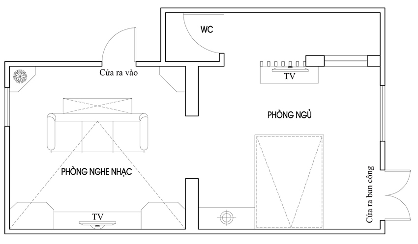

    Cuối năm bận rộn quá.
    Hiện trạng của phòng nghe: loa và amply, CD, DVD các loại đặt ở vị trí giường ngủ (trên bản vẽ), giường ngủ để ở phòng ngoài.
    Em đang định thuyết phục anh bạn đổi lại như sơ đồ vẽ sau:
    - Chuyển phòng ngủ vào trong (có cửa ra ban công, gần toilet tiện cho việc sinh hoạt)
    - Chuyển phòng nghe ra ngoài với sơ đồ bố trí tạm thời như hình. Tất nhiên loa cách tường bên và tường sau 1 chút.
    Ổn đinh về khối đã rồi mới tính tiếp đến phương án xử lý tường, trần, sàn.
    Xin ý kiến các bác.

    phòng của bác nhìn sơ qua có vẻ như hình vuông, bác có thể cho biết kích thước phòng và loa bác đang sử dụng. Em nghĩ phòng của bác có thể phải setup theo kiểu near field là tốt nhất, hai loa phải cách tường sau và tường bên từ 50 đến 70cm.

    Cái phòng này của bác Lim theo em nghĩ khoảng cách ngồi nghe quá gần, việc dội mọi thứ là điều chắc chắn có thể thấy. Với kiểu dạng nhà này cách hay nhất để xử lý là bác đập cái bức tường thông phòng, để đảm bảo về mặt kết cấu thì kéo một cái dầm to to chạy vắt qua, loa kê ở bức tường chỗ cửa sổ như thế thì mới đảm bảo việc kê loa cách tường ra khoảng 50m như bác Musique đã xui, vị trí người ngồi nghe là dưới dầm... nếu các thấy kê 1 cái sofa chỗ đó nó chướng quá thì bác làm một cái băng đệm không lưng kê song song với giường... kê kiểu đó bác có khoảng cách tường sau xa đáng kể để giảm thiểu việc dội âm từ đằng sau... và tốt nhất là kê các thiết bị nguồn âm ở cái bức tường mà bác đang vẽ cái ti vi... với cái phòng nhỏ như thế này chỉ cần 1 chiếc tivi là đủ, cái còn lại bác gửi lên mục mua bán rao vặt hoặc cho tặng ở trên diễn đàn... :mrgreen:
