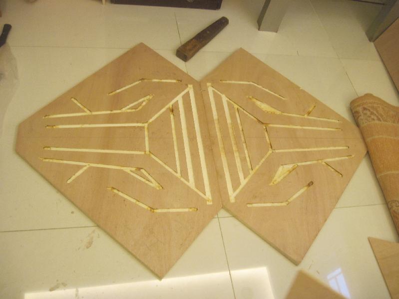

    thấy các bác dạo này ít bàn tán quá , em thì đang cố hoàn thành cái thùng GRF này mà chưa mua được củ tannoy, không biết các bác có cho em nhập hội không !!

    Định chơi củ gì vậy bác, thùng có vẻ bác dùng ván ép ?, của Việt Nam sản xuất ?. Thấy hình bác chụp nhớ lại thời gian này năm ngoái em nổi da gà :( .

    Chúc mừng bác nhìn cái GRF "ma trận" đẹp quá. Đã mất công thế này bác phải săn củ Gold cho nó máu. :arrow:

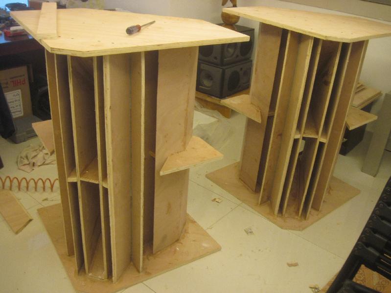

    báo cáo bác đó không phải là ván ép VN đâu mà đó là Plywood (gỗ kháng nước chuyên dùng đóng sàn container đó đắt hơn MDF, HDF. loại này em mua của công ty An cường chuyên nhập khẩu. thường từ đau tháng họ nhập và cuối tháng là hết.
    em cũng đang săn lùng củ Gold nhưng chưa tìm được nên tạm thời chắc dùng tạm củ của Nirvana hoặc P audio trước.
    em có cái làm đam mê mẫu thùng đẹp sẵn có nghề nên sắp tới sẽ đóng thêm cặp West nữa. chắc để chưng thùng không có đượvc không các bác . xem như em đến được 1/2 của tannoy!!!!

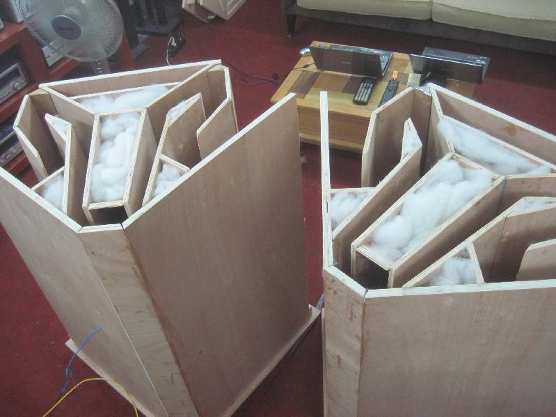

    Bác sướng rồi, chứ hồi em đóng loa kiếm ván như bác hoài ko ra, phải đóng ván MDF mà còn bị lừa của Malaysia :( dẫn đến nhanh mốc và chất lượng không tốt, giờ ngồi tiếc công đóng thùng. Củ Gold lâu lâu vnav cũng xuất hiện vài cặp, còn không thì bác kiếm ngoài giang hồ em nghĩ cũng có :) .
    Cái bông trắng em thấy nó hút tiếng mid dữ lắm,thêm vào 1 hồi tiếng nó lụi luôn. Em dùng bông thủy tinh trong mấy cái thùng loa USA (không thấy ngứa) thì tốt hơn.

    OH, Cảm ơn Bác nhiều em đang cho bông vào và gia giảm từ từ (thậm chí trong đường horn em đang lên kế hoạch dán thêm lớp thảm mỏng (của nhà mà thiết kế có phần mở ra được)
    riêng gỗ này thì ngâm nước vô tư ( em thử rồi bác ah)
    Cảm ơn các bác nhiều

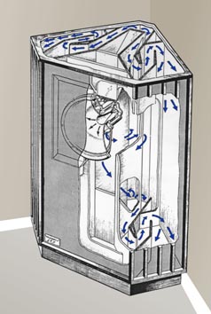

    theo đề nghị của Bác Thanhngoc em xin phép post mấy tấm hình kích thước của GRF để các bác tham khảo và có thể thi công ah.

    Bác nên bắt thêm vít hoặc bắn đinh cố định cho nó chắc .
