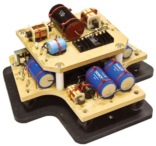

    Nhìn hình phân tần của Tannoy các bác đưa lên trông như đồ dởm chán ông Tannoy này ghê, các bác cứ chê mạnh vào nhất là mấy cái đời Wess cũ ấy cho mấy ổng đang dùng chán bán đi để anh em khác có cơ hội dùng thử chứ, em thấy dạo này ít người bán Tannoy to quá làm cho nhiều người muốn mua mà không mua được .Bác HT vừa có một đôi Memory TW cũ mà mấy bác tranh nhau mua trông tội quá :( :)

    Phân tầng mới nhất của Kingdom royal đây, nhìn cũng vẫn rất bình thường, em nghĩ tannoy tập trung vô chất hơn lượng.

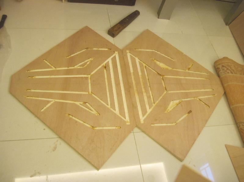

    Không nhất thiết phải có máy CNC mới cắt được đâu bác ah, mà máy NC hoặc máy Rourter đứng, thậm chí kể cả máy rourter cầm tay cũng cắt được như hình này . chỉ là vấn đề thời gian thôi (nhân công bù lại cho khoản khấu hao máy).
    Cái quan trọng là có xác định được chi phí để đóng thùng này không !. em cũng thích đóng kiểu này chưng chi phí cao lắm

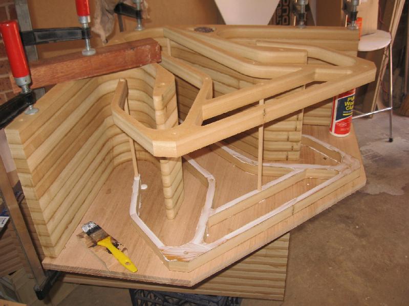

    Kiểu trong hình là tay người Úc làm,Tuy nhiên nếu làm vậy em cho là không thông minh.Tốn vật liệu và phải dùng nguyên liệu kém thay vì sài Plywood tốt.
    Nếu có CNC router Em sẽ đào mộng theo mô hình cho tấm trên dưới và cài gỗ vào hèm mộng,
    cộng tính toán tốt để khi cắt trên CNC xong có thể ghép lại như Jigsaw được luôn và thợ khi đó rất nhàn hạ chất lượng cắt ghép khi đó hãng cũng chỉ làm đến vậy,
    Cho CNC đào giống cách bác làm như vậy thì độ chính xác sẽ cao và dễ làm.

    Tuy nhiên nếu bác muốn với hand router bác làm thế này thì mới ăn được nó.
    Kiếm miếng MDF dày khoảng 5~7mm in bản vẽ ra khổ lớn hoặc lấy thông tin vẽ trên miếng MDF rồi lấy cưa tay,khoan làm mô hình theo bản vẽ trước, việc dùng MDF làm mô hình khá dễ sau đó tùy thuộc vào router mà cộng thêm khe hở để khi đào rãnh đào được sẽ đúng với ý đồ mà mình muốn khi làm được cái mo hình đó rồi thì kẹp chặt hai tấm mô hình và vật liệu cần cắt sau đó chỉ việc đua router vào đào tùy theo độ sâu xuống là bao nhiêu thì set trên router là xong.....
    Hơi mất công set-up còn xong thì cắt dễ dàng chứ làm bằng đục gỗ sẽ không khả thi và lại mất công nhiều hơn các tấm gia công khác nhau (4 tấm sẽ khác nhau ) thay vì làm theo mô hình thi 4 cái sẽ giống nhau như AE sinh đôi

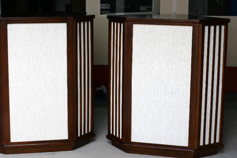

    Trong lúc các bác đợi CNC thông dụng thì em hoàn thiện xong cặp GRF rồi đây (sau khi đã nghe thử, thêm bông băng).
    thậm chí kể cả bây giờ hoàn thiện rồi cũng có thể thay đổi bên trong dễ dàng (em làm tháo lắp được để điều chỉnh bất cứ vị trí nào của horn.
    em đang gắn loa toàn dải của Nirvana nên vị trí lắp Cross của thiết kế bị dư ah.
    nghe thử cặp này xong em sẽ gắn thử cặp Coax BM-15BX38 của Paudio xem thế nào. ;lúc đó vị trí Cross sẽ có tác dụng
