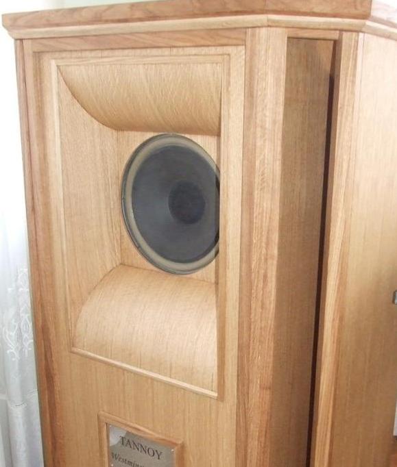

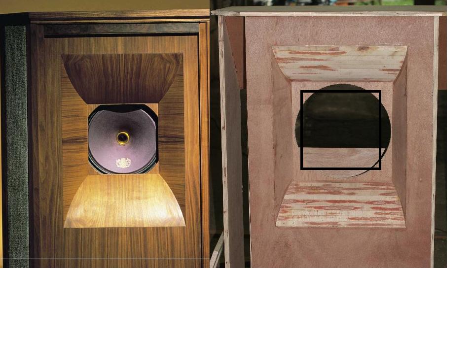

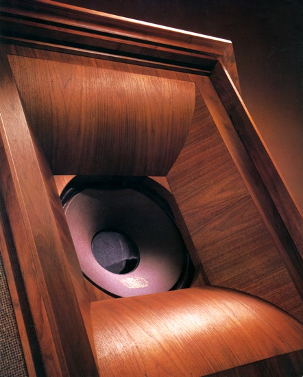

    Em nghĩ bác Accura nói đúng đấy, em cũng thấy khác ở chổ uốn cong này, nên nhìn họng kèn hơi nhỏ hơn so với loa hãng, bác so với hình WR của lão Nhạc cũng sẽ thấy nữa:

    Bản thiết kế bác gửi có vẻ rất kỹ, trước đây em đã tìm nhiều nhưng không thấy. Tuy nhiên, cái kèn phía trước mà bác đang thi công nhìn không giống lắm. Bốn cạnh phía trong của miệng kèn lẽ ra phải thu nhỏ và che lấp một phần của củ loa.
    Bác có thể xem ảnh so sánh dưới đây:
    Bác có thể xem ảnh so sánh dưới đây:[/quote]
    Ah, đúng rồi đấy bác, vì như em đã nói : em có phần ốp gỗ thịt là Gõ đỏ nữa mà...Thùng này em quyết định không Dán ván lạng nữa mà em ốp hẵn một lớp Gõ đỏ (Gỗ gụ) dày 8mm luôn (kể cả đường công, phần này phải dùng kỹ thuật truyền thống nghành mộc là nước và lữa rồi đây). Bác yên tâm đi khi hoàn tiện em sẽ show để các bác thấy. vì phần gỗ thịt nên có độ dày của nó nữa em phải chừa trước đấy ah.
    Chứ không phải những cái khó hơn thì làm được mà cái dễ này thì lại bó tay đâu.
    có nhái thì cũng phải nhái cho đúng hình thức bên ngoài chứ... các Bác nhẽ !!!!
    em cảm ơn các bác đã góp ý ah.

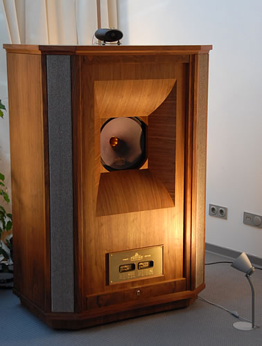

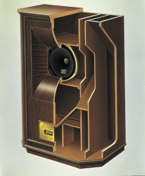

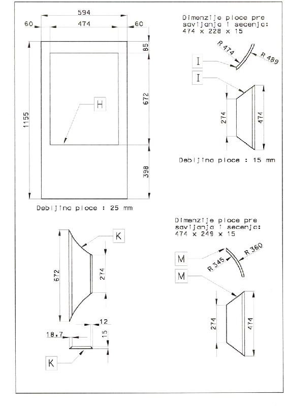

    Em vừa vào diễn đàn của Tannoy và tìm thấy bản vẽ bác đã sử dụng. Đây là bản vẽ của một người Serbia ( http://www.diyaudio.rs/topic/2723-diy-t ... entry54067 ). Không hiểu kích thước bên trong có đúng không nhưng cái kèn rõ ràng khác với loa thật. Em nghĩ bác nên điều chỉnh kích thước kèn một chút (thu họng kèn hình vuông từ 34.4 về 28.1cm), nếu cứ làm y theo bản vẽ thì sẽ được cái kèn như thế này:
    Kèn này giống của bác hiện giờ nhưng không giống kèn loa thật.

    Vâng, em thấy bác Accura nói đúng đấy, bác trung_hieu nên coi lại chổ họng kèn, nếu cần thì chạy qua em đo đạc lại nhé :D

    Vâng, em thấy bác Accura nói đúng đấy, bác trung_hieu nên coi lại chổ họng kèn, nếu cần thì chạy qua em đo đạc lại nhé :D[/quote]
    Em cảm ơn Các bác nhiều lắm, quá trình làm mà được nhiều người góp ý, trợ giúp thế này quả là không còn gì bằng ah.

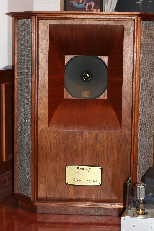

    em chỉ hơi phân vân và hỏi các bác đã và đang chơi West: các hình dưới đây thì hình nào là đúng hàng nguyên bản của hãng ah.
    Hay là cùng của hãng nhưng các đời khác nhau.
    hihii em gà lắm vì chưa có điều kiện để "Cưới" em nó. do vậy em phải tìm mọi cách có thể để ngày càng đến gần với những huyền thoại của tannoy hơn.
    và Sản phẩm của em là làm theo mẫu của Anh 1 đấy ah. chắc chắn khi hoàn thiện sẽ giống ảnh 1 về hình thức còn màu vân gỗ sẽ là Gõ đỏ.
    @Bác Acura: hình mà bác post cái thùng của lão khoai tây đó em nghĩ là lão gắn củ 12'' nên nhìn cái kèn nó rộng ra ngoài đấy ah,em chỉ đoán bừa thôi hihihi

    Em thấy ở dưới hình đã đề rõ rồi mà Bác, hình 1& 2 là WR còn hình còn lại là W trơn mà. Bác đã làm đến bước này thì chắc là phải nghiên cứu kỹ lắm rồi. Chúc Bác thành công!
    Kèn này giống của bác hiện giờ nhưng không giống kèn loa thật.[/quote]
    bác góp ý giúp em nên đưa về 28.1 hay là đưa về như bản vẽ này thì hợp lý ah. (cũng may là thùng của em còn chừa phần ghép gỗ thịt nên có thể điều chỉnh được thoải mái.)
    em nghĩ bản vẽ bên trông họ làm không sai đâu. mà họ chỉ DIY phần hoàn thiện bên ngoài thôi. vì em có căn cứ thêm mấy bản vẽ này nữa thì cơ bản giống nhau (chỉ khác nhau về độ dày ván nhưng kích thước đường horn thì giống).
    thú thật với Bác trước khi thi công west em phải nghiên cứu 3 bản vẽ khác nhau và khoãng 200 tấm hình nữa sau đó vẽ ra cad rồi mới dám thi công hihii vì em gà mà...

    em thấy nhiều anh quan tâm đến cái họng kèn phía trước của loa Wes Royal này quá. nào là tính chính xác đến từng mili mét, hoặc mi cờ rô mét.
    em rón rén hỏi mấy anh fan Tannoy 1 câu : tác dụng của họng kèn này là gì ạ ? nếu sai số 1-2cm thì ảnh hưởng thế nào ạ ?
    mong các anh trả lời giúp em, càng chi tiết càng tốt ạ.
    cám ơn các anh.

    theo em ảnh hưởng hay không ảnh hưởng chưa nói , nhưng đã nói là copy bản vẽ chính xác của Tannoy nếu làm sai 1 tí như thế thì dẫn tới người dùng không tin vào chất lượng sản phẩm không tin vào bản thiết kế copy của mình nữa bác ah

    em nghĩ chỉ những người có chuyên môn cao hoặc chính người thiết kế mới có câu trả lời chính xác (là theo thẩm mỹ hay theo âm học).
    riêng quan điểm của em : vì mình Gà hơn nữa không đủ khả năng mod nên phải cố gắng làm chính xác nhất có thể để phát huy tính ưu của nó. chứ nếu mod để " hao hao giống" thì không nên.
    em chỉ sợ là thông tin mà mình dựa vào nó không đúng thôi. vì vậy em đang rất cần sự trợ giúp góp ý của các bác biết về West.
