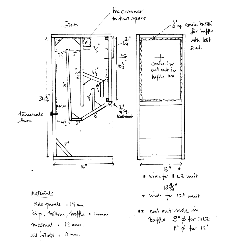

    Có chú trên mạng "nghịch" loa Tannoy theo "kiểu" Lowther thấy cũng "vui" nên pót nhờ các bác "luận" giúp... :mrgreen:
    Link của nó đây ạ: http://www.hilberink.nl/codehans/tannoyh1.pdf
    Cái nguồn tư liệu này khá lâu, em nghĩ cũng nhiều bác biết rồi nhưng em thấy cũng đáng để 8... :mrgreen:
