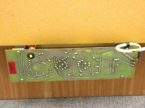

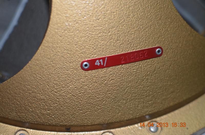

    E gửi bác huyhoang và các bác xem ah, như bác nói vậy là 385A rồi ah, thanks bác huyhoang nhiều :D

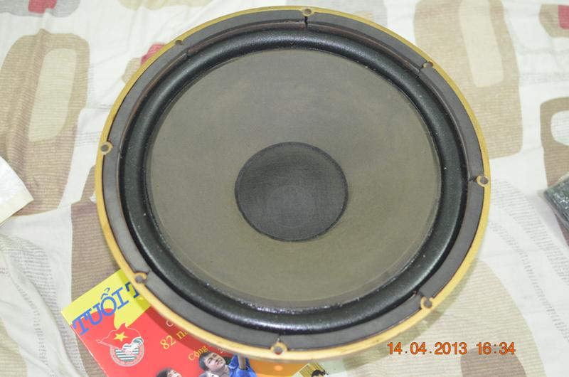

    Thêm nốt mấy cái cho bác nào sau này có ý định chơi dòng HPD tham khảo.

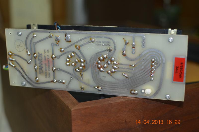

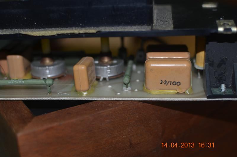

    Seri củ loa của e đầu 4, và crossover có 1tụ 3.3, như bác nói vậy là 385A rồi.Chỉ khác là crossover có tem màu đỏ: type HPD/385/8 ko có chữ A, và viền loa cũng có 8 lỗ bắt vít như trang chủ của tannoy giới thiệu.Cảm ơn bán huyhoang rất nhiều.

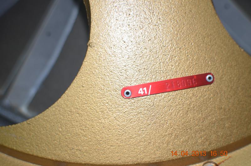

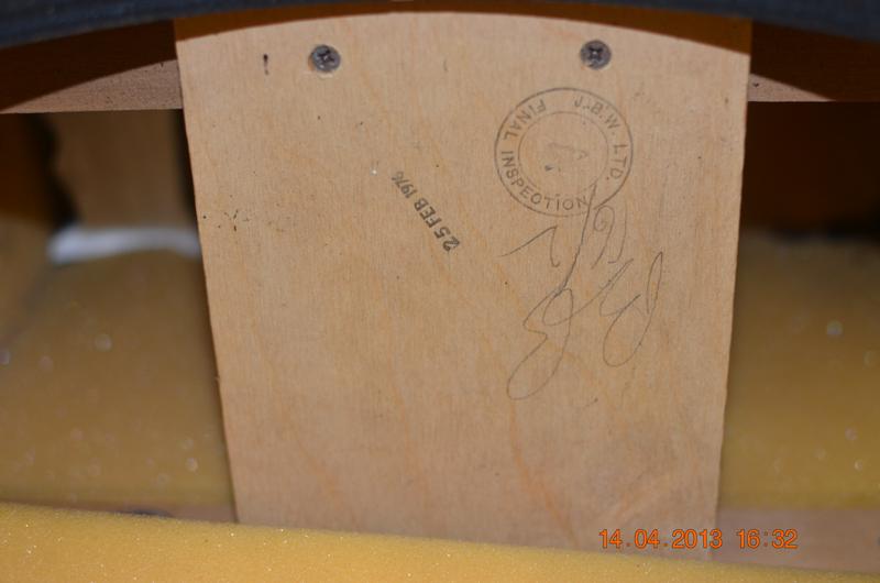

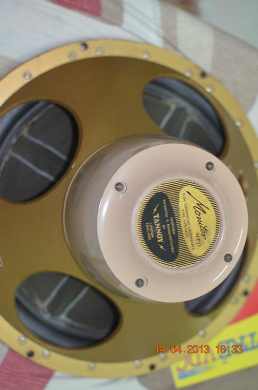

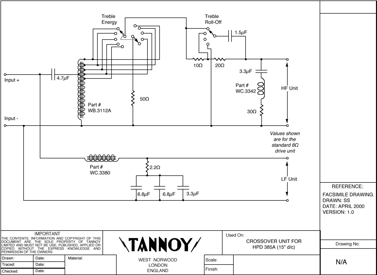

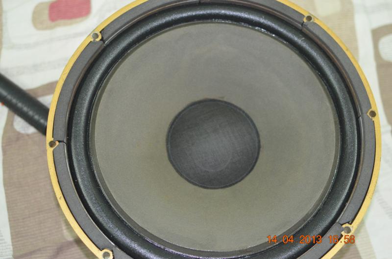

    Khoan khoan chớ vội kết luận , Em tổng kết như thế này ( theo những hình mà Bác post lên) :
    -Củ loa của Bác chính xác là 385 ( vì nó có số serial number là 218096 và 218082 ) có số đầu tiên của serial number là số 2 : chúc mừng Bác
    -Số serial number của 2 củ loa chỉ chênh lệch nhau 14 số rất đẹp : do vậy 2 củ loa của Bác rất match nhau , các tay chơi Tannoy trên thế giới cho rằng số serial number chỉ nên lệch nhau 100 số đơn vị trở lại là lý tưởng : Chúc mừng Bác
    -Thùng loa của Bác không phải của 385 mà là của 385A Berkeley ( sản suất vào ngày 25/02/1976 ) : chuyện nhỏ

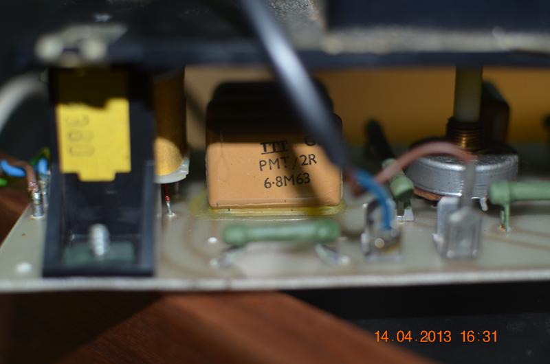

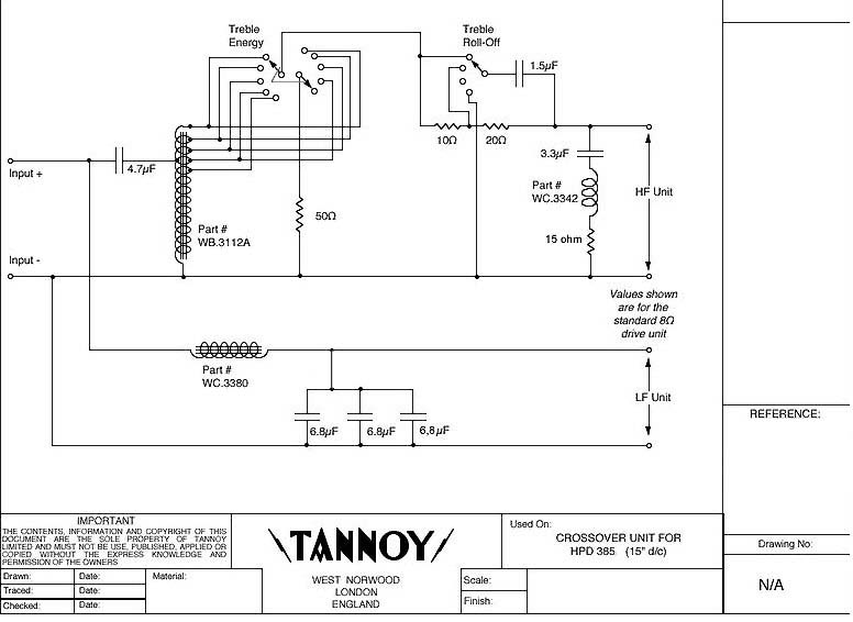

    -Crossover của Bác chính là của 385A : thứ nhất là kiểu dáng , thứ hai là dung kháng của phần low frequency unit là 2 tụ 6.8 và 1 tụ 3.3 đấu song song ( tương đương 16mf , còn cross của 385 có dung kháng phần low frequency unit khoảng 20mf ) , nhưng bọn nào đã dán nhãn (màu đỏ ) là của HPD/385/8 nhằm đánh lừa người khác

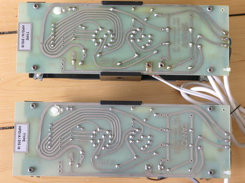

    -Còn đây là Cross của 315A ( 385A cũng hình dáng y chang như vầy), mấy cái schema của crossover HPD385 và 385A là do Tannoy cung cấp nha các Bác :D :D

    :( thôi xong, bác huyhoang chỉ e cách giải quyết vụ này với, kiếm crossover của 385 có khó ko ah?củ một đàng cross một nẻo thế này có ảnh hưởng gì ko ah?bác mách e với.

    E trả lời bác và chắc chắn bác sẽ khuyên e cứ để nguyên.Vấn đề là e muốn hỏi nếu lệch củ loa với phân tầng như vậy có ảnh hưởng củ loa ko, thứ hai là nếu kiếm đc phân tầng của 385 trơn thì âm thanh đc cải thiện nhiều hơn ko ah? :D bác berry giúp e

    Bác huyhoang cho em hỏi tí ạ, em coi nhiều cặp loa trên các trang Nhật thì thấy vẫn có cái nhãn đỏ giống y như cặp của Bác audiomachi vậy đó và họ đều đăng là HPD385 chứ không phải là 385A? Có khi nào họ cải biên phân tần 385A cho hợp với củ loa 385 không ạ vì em thấy mấy anh Nhật rất giỏi chuyện này, thứ hai là nó được gắn trong những cặp thùng tốt với giá rất cao nên em cũng hơi ngạc nhiên.

    Hai cái sơ đồ bác huy hoàng pót lên chỉ khác nhau chút xíu. Bác huy hoàng đã nói rồi mà.
    Tuy nhiên e nghĩ bác cũng ko nên bận tâm quá nhiều về nó. E chưa được so sánh trực tiếp 2 cặp dùng 2 phân tần khác nhau nên ko biết âm thanh có cải thiện nhiều hay khác nhau không.
