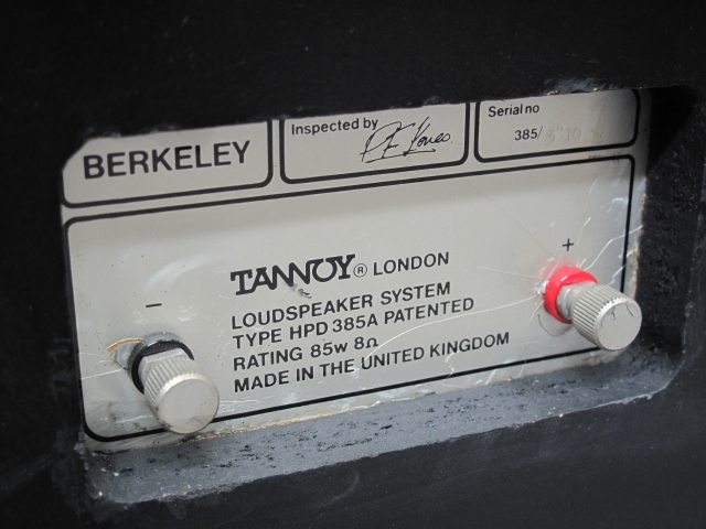

    -Bác audiomachi so sánh 2 sơ đồ Cross 385 và 385A thấy khác nhau 3 điểm : Bác giữ nguyên cross 385A của Bác , thay trở 30 ohm bằng trở 15 ohm (phần phụ trách HF , chuyện này dễ ẹt ) , thay tụ 3.3 bằng tụ 6.8 ( sẵn thay thì Bác thay toàn bộ các tụ luôn nghe sẽ hay hơn ) , bỏ đi con trở 2.2 ohm ở đầu vào 3 tụ song song ( chuyện này dễ mà )
    -Việc kiếm cái Cross 385 thì thỉnh thoảng cũng có trên Ebay nhưng hên xui à , có khi không cần thì thấy mà cần thì tìm cả năm cũng không thấy ai bán :lol:
    -việc củ 385 mà cross 385A chắc chắn không ảnh hưởng gì với cái loa Bác ( điển hình là Bác dùng bao lâu nay mà có việc gì đâu ) nhưng chắc chắn sẽ làm Bác không an tâm khi nghe nhạc (về tâm lý ) và sẽ không hay hơn nếu chúng là 1 bộ ( vì các kỷ sư hãng đã thiết kế loa nào cross đấy và họ phải test đi test lại nhiều lần với đánh giá của nhiều người có kinh nghiệm trước khi sản xuất thương mại mà )

    -Đúng là nhãn đỏ là của 385 mà Bác ( Type HPD/385/8 ) , Bác nói Em chưa hiểu ý Bác lắm, nếu Bác nói : các Audiophie Nhật dùng Cross 385A mà gắn cho củ 385 thì có thể họ bị thất lạc cross 385 và tìm được cross 385A thì họ Mod lại dùng có sao đâu , vấn đề là ta kiểm tra lại mạch phân tần xem có đúng cho 385 không
    -Em đánh giá cao về các Audiophile Nhật nhưng không phải cái gì nước ngoài làm đều tốt hơn ta , ngoài ra còn phụ thuộc vào gu nghe nhạc của mỗi người , mỗi dân tộc . Audio thì không có gì là chuẩn mực nhưng kỷ thuật thì có chuẩn mực và phải tuân theo

    -Đúng là như vậy , họ gọi chung là HPD385 vì nó là danh từ chung giống như người miền nam hể thấy xe gắn máy 2 bánh thì gọi là xe HONDA , thật sự cũng không ai tìm hiểu cho "đến đầu đến đũa " có thể họ thấy không cần thiết . Nhưng Bác có nhìn kỷ phía cọc loa có cái nhãn mà Bác không thắc mắc à ? Em là dân kỷ thuật nên cái gì mà không rỏ ràng thì không chịu :D

    @huyhoang: Như vậy là e đã may mắn có đc cặp củ 385 trơn, nhưng cũng ko hoàn hảo vì bộ phân tầng, nhờ bác giờ e biết thêm đc khối điều, cảm ơn bác rất rất nhiều!lúc mua cặp loa này e bị mê mệt vì cách nó thể hiện giọng hát, mở củ loa ra lại thấy seri gần nhau, cũng nhớ loáng thoáng đâu đó có nói như vậy là seri khá đẹp, còn ko biết đến phân tầng của nó ra sao nên ko biết kiểm tra thế nào.
