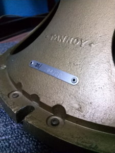

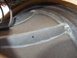

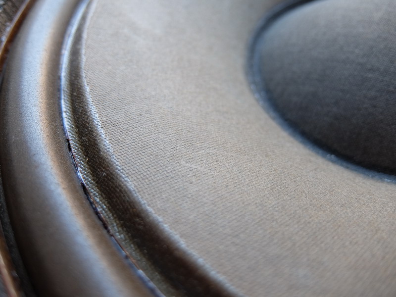

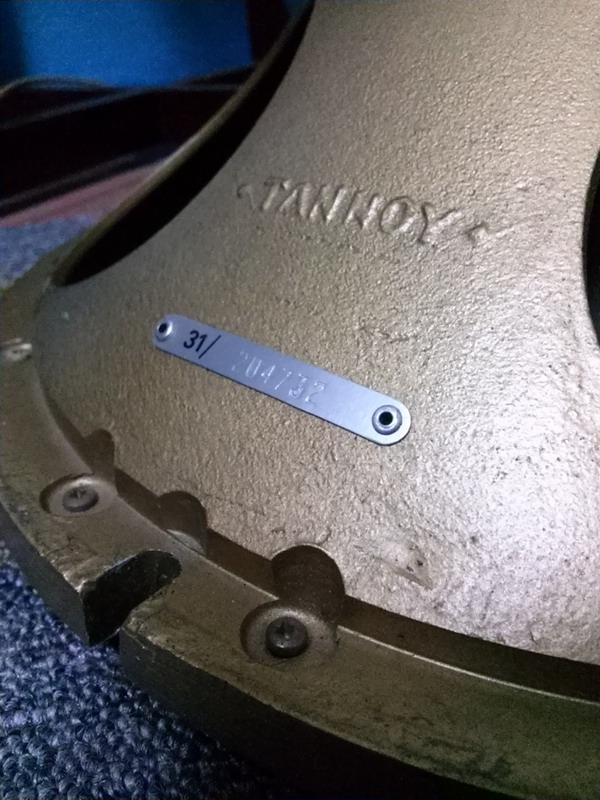

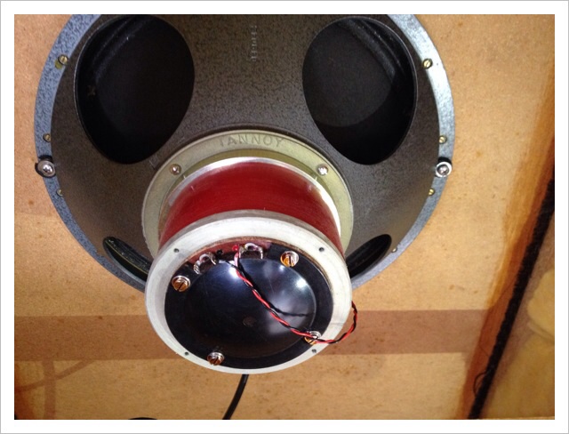

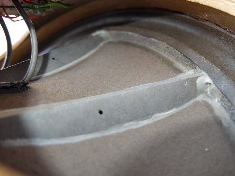

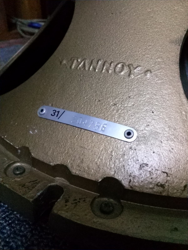

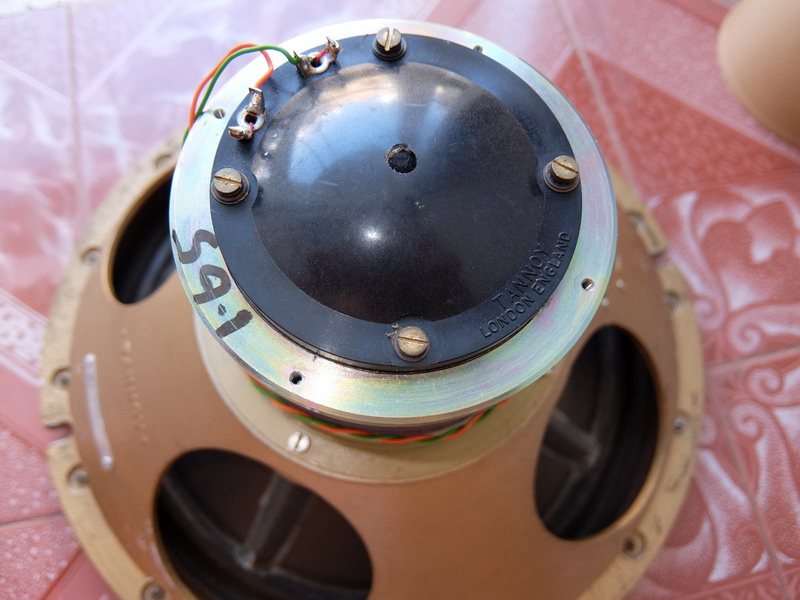

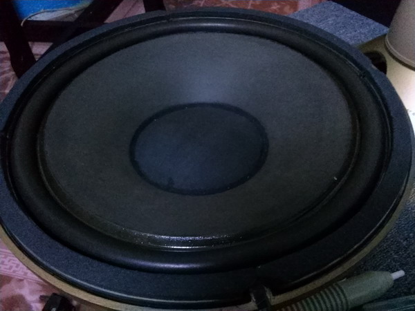

    Kính chào bác, em cám ơn bác đã dành thời gian trả lời cho em, tối nay mới rảnh rỗi chụp hình để các bác xem giúp. Trước giờ em cứ nghĩ các điểm em nêu là những khác biệt đáng kể giữa các đời loa nên ko post hình. Mong các bác thông cảm chứ ảnh ọt em cũng thích lắm :).
    Về cái mác thì nó ghi là HPD /315/8 cơ mà nhìn màng loa nó trắng trắng như các bác bảo nó là đời 315A, không thấy chút gì xanh đen như của 315 trơn đã được miêu tả. Em chưa thấy cặp thứ 2 nên cũng ko biết thế nào, em chụp lên đây các bác xem giúp luôn ạ. Tại vì cái mác nó dán trên nắp chụp nên có thể dể dàng tráo đổi phải không các bác. Hình em chụp ko dc thật màu lắm, cái màng bên ngoài nó tối hơn trong hình 1 chút ạ.
    Em chân thành cám ơn.

    -Chào Bác, căn cứ vào hình mà Bác post thì : 2 củ loa của Bác rất match với nhau ( 204756 và 204732 ) chỉ chênh lệch 24 số , đối với dòng loa này thì số serial Number chênh lệch nhau 100 đã là đẹp rồi ( vì ngày xưa khi Tannoy sản xuất ra loa chỉ bán từng chiếc chứ không bán theo cặp như bây giờ , vì vậy nếu số serial gần nhau thì vật liệu củ loa , crossover ( tụ và cuộn dây ) dây ... cùng 1 loại và được nhập từ các nhà phân phối linh kiện cùng 1 thời điểm .
    - 2 củ loa này được sản xuất tai Oxford , UK . Được sản xuất từ 10/03/1975 đầu năm 1976 , căn cứ theo số serial number của củ loa thì Em đoán nó là HPD315 ( mặc dù chưa thấy hình dạng crossover ) nếu crossover và trạm loa ( 2 cái này dính nhau ) màu vàng thì đó là HPD315 , nếu crossover và trạm loa là màu đen thì đó là HPD315A
    - Em không hiểu Bác hỏi cái nhãn dán trên nắp chụp củ loa là ý gì !!

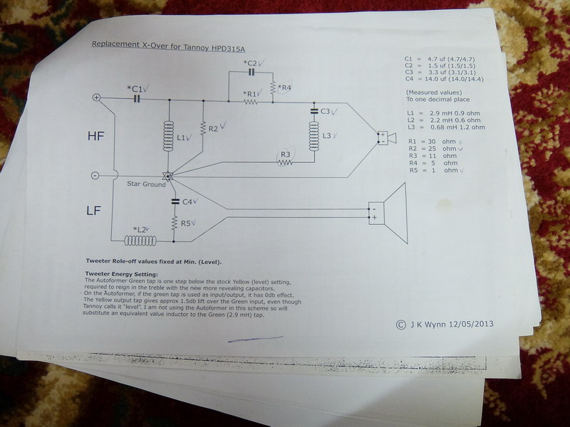

    Em xin cám ơn và nghiêng mình kính phục trước kiến thức sâu rộng của bác huyhoang. Đúng là ý em nói có phần chưa rõ, đó là cái nắp chụp dán tem là nắp nhựa chụp củ nam châm đấy ạ. Cặp loa này em sưu tầm rất tiếc là thiếu bộ phân tần nên đã làm mạch phân tần theo sơ đồ khác, có thể trình độ chưa đạt nên lâu nay toàn bỏ xó bộ này mà nghe Altec, Vandersteen. Em up cái mạch phân tần các bác coi sao, có nên chỉnh sửa gì cho hay hơn không nhé. Em xin cám ơn!

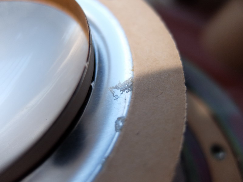

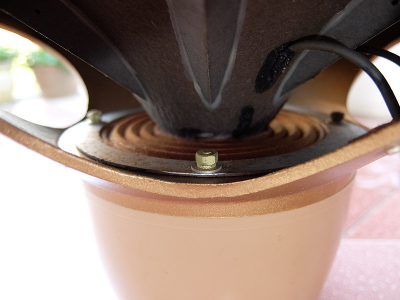

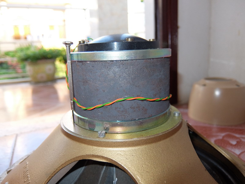

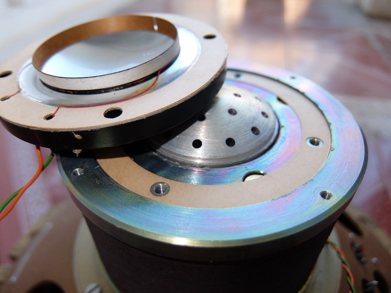

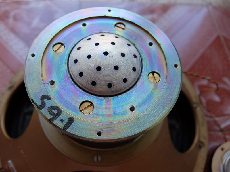

    Em xin post thêm 1 số hình ảnh về cặp loa này để các bác cùng nghiên cứu giúp em.

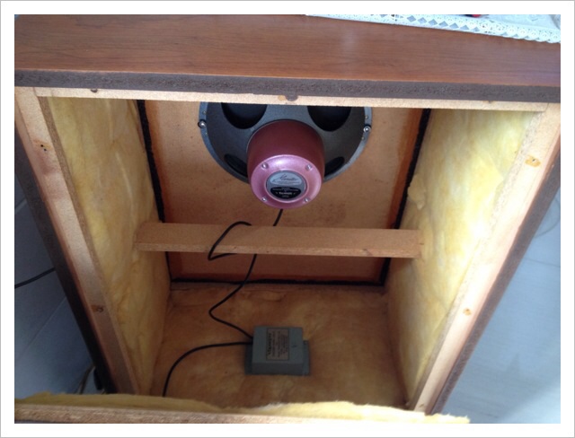

    Thêm 1 số hình nữa, các bác coi luôn cho em nhé!

    - Em thật sự là nhìn thế này bó tay , nhưng theo số serial number của củ loa thì Em đoán đến 95% củ loa của Bác là HPD315 , mà nếu nó là HPD 315 thì crossover cũng khác 315A nha Bác .
    - Củ loa HPD315 được gắn trên thùng Lancaster , trạm loa và crossover màu vàng , dính thành 1 khối gắn sau thùng loa , có nút chỉnh màu đen giống như Monitor Gold
    - Củ loa HPD315A được gắn trên thùng Cheviot và Devon , trạm loa và crossover rời nhau , màu đen , crossover gắn trước loa còn trạm loa thì gắn sau loa
    Em khẳng định là crossover của 315 và 315A khác nhau , cũng như 385 khác 385A . Vì vậy theo sơ đồ crossover của Bác là thay thế cho 315A , nếu gắn cho củ 315 thì sẽ không match

    Bác mà ko chỉ cho thì em nào có biết phân tần chúng nó khác nhau, lâu nay cứ nghĩ 2 đời này nó thay đổi chút ít cái màng chứ ko ngờ cái phân tần cũng khác. Em sẽ kiếm mạch phân tần gốc hpd315 làm coi sao, chắc sẽ cải thiện khá hơn đấy bác nhỉ. Em cám ơn bác huyhoang nhiều nhé.
