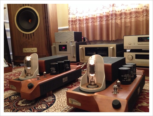

    Sau khi thử 300B PP cấu hình cũng thuộc loại hay và hiếm nhưng kg khuất phục nỗi gu nhạc cả mấy anh em tui, thế là alo cho Shop, gửi gấp về quê tui bộ Unison Research 845 SMT còn mới mới nhé! Hôm qua phê kg nhẹ với nó khi đánh lão Canter GR (chậm rãi đúng bản chất anh em Tannoy nhà tụi tui). Và kết quả là A70-C2410 ngày mốt lên đường về với chủ mới :(
    Hôm qua cũng là ngày đặc biệt vì phe Dây nguồn - Nguồn điện ngoài xách thuốc độc phần nguồn lên thì cũng kèm cặp IC và SC cũng thuộc loại độc khó giải mang tên High Fidelity với phương châm Magnetic Makes More Music!
    Hay và nổi da gà luôn! Phải thực tế mới nghe hết cái hay của nó!
