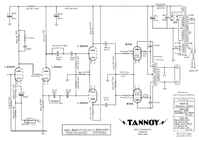

  10. 4seasons
    4seasons Advanced Member
    6/7/14
    83
    Bác chơi Tannoy prestige mà để nghe nhạc VN hay Thuý nga cũng khó, vì Tannoy dùng để chơi nhạc tiết tấu chậm như Jazz, vocal, classic...các bản thu âm chất lượng cao, nghe mới hay.
    Theo em bác nên chọn ampli đèn thì hợp với Tannoy hơn, Ampli đèn có công suất khoảng 15-20w là vừa đủ cho Turnberry.
    Ví dụ: Ampli đèn push pull: KT66, EL34, KT77 (3 loại đèn này thông số gần giống nhau, có thể thay thế)...nếu đánh ở chế độ TRIODE, công suất ra loa khoảng 20-22w, âm thanh ấm áp, tự nhiên hay hơn ở chế độ Pentode (khoảng 40w)
    - Ampli đèn single end, âm thanh ngọt, ấm áp, nhưng chậm, kén nhạc hơn push pull.
    Với Tannoy nói chung, em vẫn thích ghép với ampli push pull KT66, chế độ triode nhất, công suất vừa đủ, đáp ứng nhanh, dãi tần rộng mà âm thanh vẫn ấm áp, tự nhỉên.
    Ngoài ra, tuỳ theo thiết kế mạch, chất lượng link kiện, chất lượng build, sẽ cho chất âm hay hay dở nữa.
    Gửi bác xem 1 mạch của Tannoy KT66 để tham khảo.
