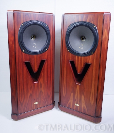

    Quên câu hỏi của bác, phải cặp Churchill này phải không?
    http://www.tmraudio.com/product/undefined-1592
    Em đang liên hệ, shop này gần nhà, xem có không? hoặc bán cho ai rồi, người đó có muốn thải ra không.

    Tính rổ rá rồi mua đi bạn ơi. một cặp loa xuất sắc đấy .gọn gàng nữa. Yorkminster nằm giữa Canter và Churchill .nói thế là hiểu nhé.
    cái này cặp với A 50, A 60. tube thì 4 X EL34 /chanel. hoặc 2 X KT88/ chanel là căng tít .
    mà không thì nghe tạm bằng ampli nào đó cũng hay chán rồi đầu tư tiếp.
    sao lại có hai cái loa nhỏ nằm trên là gì ? vả lại giá đồ châu âu bán bên us không hề rẻ , ở đâu sài đồ ở đó cũng là lựa chọn không tồi nhỉ ...
    thường là sẽ có hệ thống mạng các bên tự up lên rồi giao dịch với nhau tận nơi nếu gần. hoặc tìm trên forum bên đó xem thì giá sẽ tốt hơn nhiều,
