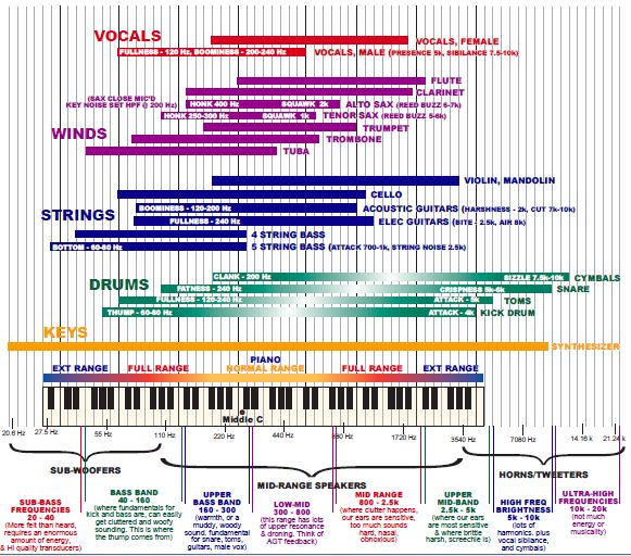

    Loa đồng trục canter se có thể xem là có 2 loa: low-mid và mid-hi (em hiểu theo nhue bác giải thích ở trên). Vậy, có thể nói những nhạc cụ nào do loa nào chơi (tương đối)? Chẳng hạn, low-mid chơi tiếng trống, vocal-trầm, saxo...., trép leng keng xập xèng hi-mid....

    Âm thanh của các nhạc cụ trong âm nhạc không phải ở 1 tần số nào đó mà là ở những quãng tần số, có nhạc cụ có quãng rộng như Đại phong cầm, Dương cầm, hay Hạc cầm, và những nhạc cụ ở quãng hẹp hơn như Đại hồ cầm, Trống trầm, ... Và trong 1 hệ thống loa gồm nhiều loa (từ 2 loa trở lên) thì các loa này phải thể hiện được đầy đủ và liên tục dải tần số từ thấp đến cao. Cho nên khi một nhạc cụ nào đó thể hiện, các loa trong thùng đồng thể hiện âm thanh của nhạc cụ đó, nếu tần số âm thanh của nhạc cụ nằm ở quãng tần số mà loa nào phụ trách nhiều hơn thì loa đó sẽ thể hiện nhiều hơn. Chứ không có chuyện phân chia rạch ròi loa này phát nhạc cụ này, hay loa kia phát nhạc cụ kia đâu bác ạh.
    Tannoy hướng dẫn bắt buộc khi đấu dây loa phải đấu vào cọc HF, họ bắt buộc như vậy thì chắc phải có lý do gì đó nhưng họ lại không giải thích! Có thể do đặc tính âm thanh của dây nối cầu chăng?
    Bác thử thay dây nối cầu này bằng 1 loại dây tốt khác, lúc đó bác gắn dây loa vào cọc LF, có thể loa sẽ không bị tình trạng như vậy nữa!
    Em gửi bác bảng tần số của nhạc cụ:
    giaphongn and valst like this.

    Tks bác @Zorro nhiều. Bảng bác gửi chính là cái em cần.

    Bác @Zorro cùng các bác cho em hỏi thêm tí ạ?!!! Theo như hình bác Zorro cung cấp, thì các nhạc cụ nói riêng và âm thanh "chính thống" trong các bản nhạc nói chung ở dãi tần dưới 10kHz là chủ yếu, tối đa cỡ 12kHz. Mà siêu trép kiểu như ST200 thì oánh từ 14kHz trở lên. Thực sự suy nghĩ mãi không ra ạ!!!
    Ý em la ý nghĩa thực sự của ST200 ấy ạ?!!!
