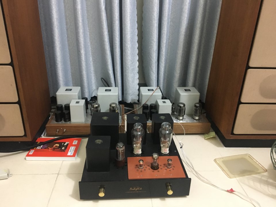

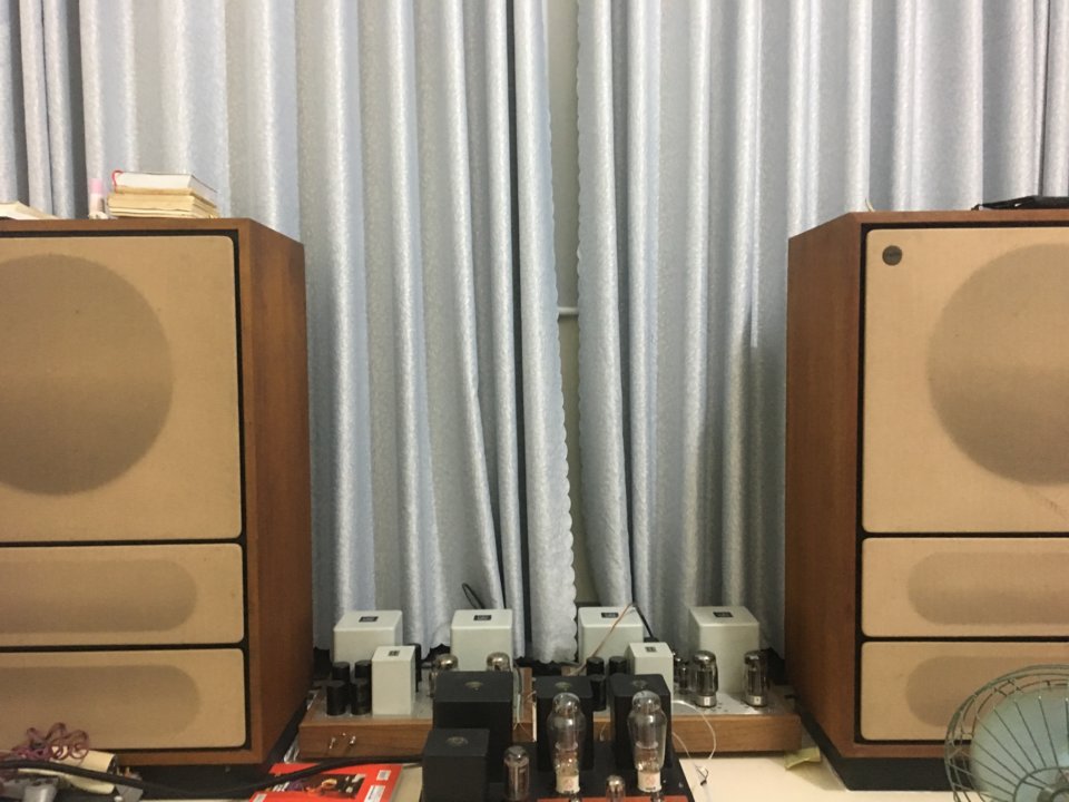

    Cho e gia nhập hội với! Arden kiềng tròn + 300b Audiokit hoặc KT88 monoblock full Tango
