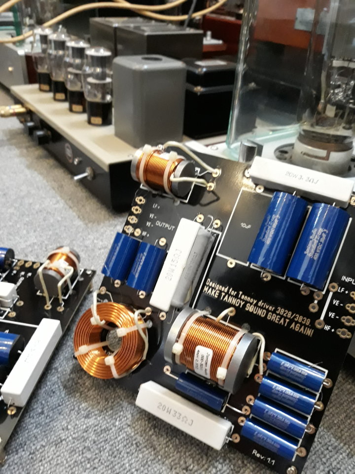

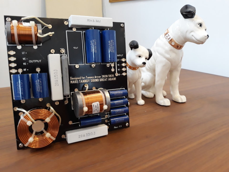

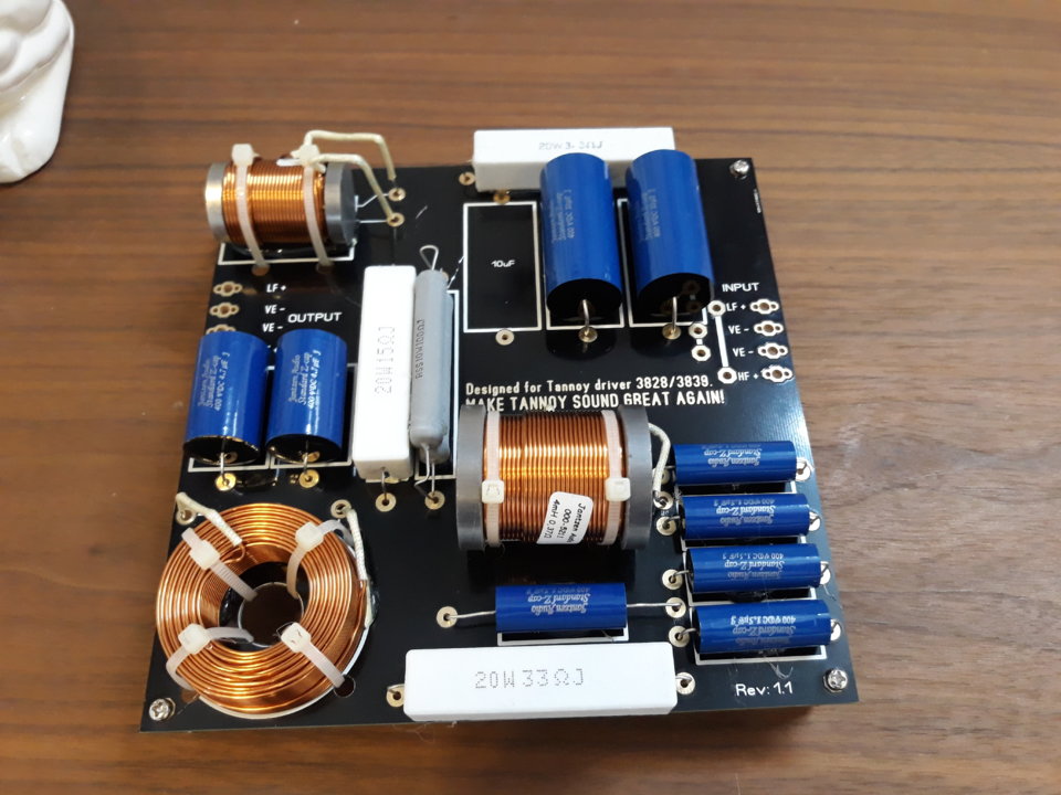

    Hi các bác đang chơi Tannoy dòng Arden MK2 và K3808/SRM15x 3809!
    Cả tuần nay bận, tranh thủ gần cuối tuần em hoàn thành xong cặp phân tần mới cho củ loa 3828 được dùng trong model Arden MK2. Nay xin chia sẻ chút cảm nhận về dự án tương đối chậm rãi này của em như sau:
    - Lịch sử của phân tần mà em DIY cho củ loa 3828 này bắt đầu được phổ biến vào năm 2002 của tác giả Phil Short trên Internet.
    phil3839xo-1.jpg Với đam mê chất âm Tannoy, Phil Short nhận thấy rằng chất âm củ loa 3828 dùng phân tần zin đã xuất hiện nhiều hạn chế mà rõ nhất là ở dãy Mid high và Treble. Ông lý giải rằng củ loa 3828 sử dụng nam châm Ferrite, cấu tạo rất khác củ loa 385a nam châm Anicol được dùng trong model Arden MK1 nhưng phân tần của 3828 lại giống phân tần của 385a nên 3828 đã kg tái tạo được khả năng trình diễn của nó một cách hoàn hảo được đặc biệt là dãy Mid thì ồn, dãy treble chói gắt và vỡ tiếng kg chi tiết rõ nét.
    Do đó ông đã tự chế riêng bộ phân tần hoàn toàn mới để khắc phục các khuyết điểm nêu trên và mở rộng khả năng trình diễn của củ loa 3828 mà theo ông còn chính xác hơn cả củ loa 385a trước đó.
    Tuy nhiên đến tháng 12/2010, ông lại chỉnh sửa và đưa ra bản hoàn chỉnh cuối cùng cho phân tần đặc chế cho củ loa 3828.
    Và từ đó đến nay, rất nhiều người đã DIY theo sơ đồ phân tần của ông cũng như nhiều topic bình luận có liên quan và hầu hết là khen chứ chê thì rất ít.
    Phân tần này nổi tiếng đến nổi có cả nơi làm và bán trên ebay được nhiều nhận xét tích cực.
    - Nhận xét về sơ đồ và chất âm: Sơ đồ phân tần dễ hiểu và dễ kiếm mua linh kiện để DIY. Có nhiều người đã DIY bằng nhiều loại linh kiện khác nhau.
    8449192251_1ccaf2c9fb_b.jpg Tuy nhiên em lại thích đẹp và dễ lắp ráp nên đã đặt vẽ và in PCB để DIY kết quả rất ư là ngon.
    20170922_152836.jpg PCB cắm linh kiện dễ, đẹp và cắm phát ăn ngay.
    Về chất âm: Đúng như Phil Short nói, dãy Mid và Treble rất hay, khác biệt rất xa phân tần zin. Mid trong trẻo, Treble rất ư là chi tiết rõ nét kg còn chát chúa như cũ. Tất cả đã tạo nên chất âm tươi mới, bass mạnh đủ và không gian mở rộng hơn nhiều. Em chơi phân tần mới từ chiều đến giờ với âm lượng lớn mà chưa phát hiện bất cứ lỗi nào chứng tỏ độ tin cậy của phân tần do Phil Short sáng chế là rất cao.
    Thân chào!

    Bác siêu cho e xin địa chỉ làm PCB với, Tổng thiệt hại là bao nhiêu bác?
  22. superfarmer
    superfarmer Advanced Member
    26/1/12
    2.490
    478
    Hi bác!
    Bác có thể DIY point to point cũng ok! PCB đặt số lượng nhiều nên giá cao lắm! Em chơi liều thôi.
    Tổng phí cặp crossover trên hết luôn em làm 4 triệu. Rẻ hơn mua ebay về mà tụ ngon hơn!
    Thân chào!
  23. anhvh
