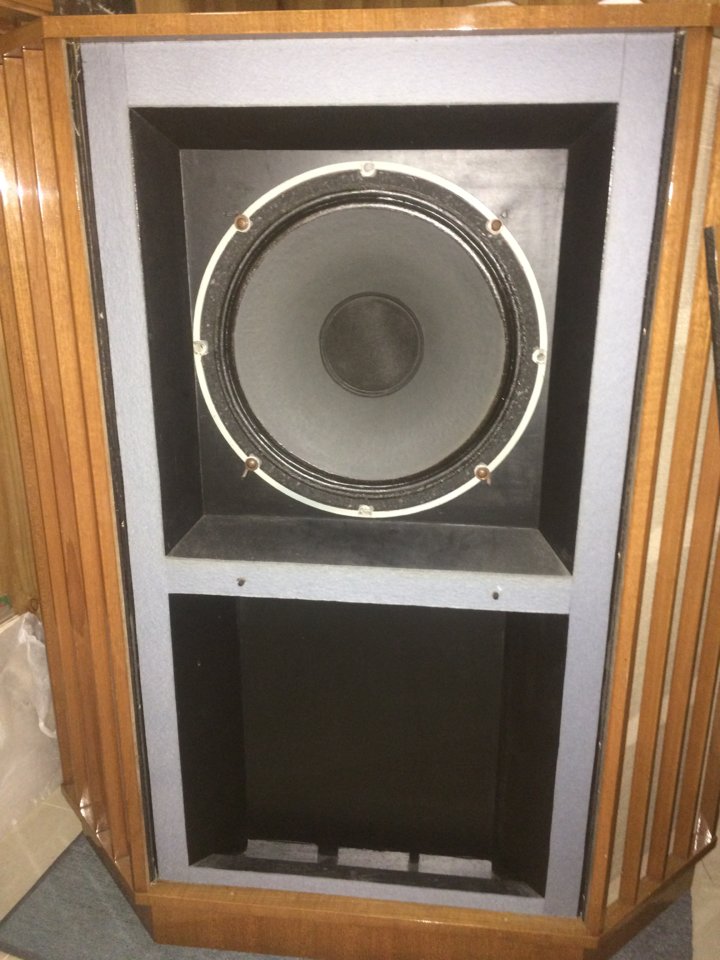

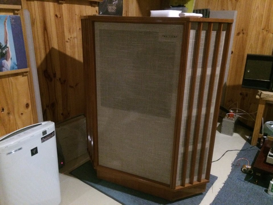

  23. brucelee070190
    brucelee070190 Advanced Member
    18/6/14
    758
    350
    Thùng e là như thế này.ma trận bên trong.
  24. TUANLOM
    TUANLOM Advanced Members
    24/8/11
    400
    564
    Loa bác đẹp quá, thùng này là của dân chơi JP đóng hay hãng JP đóng ah? Amp L84 PP có khiển nổi ko hay phải cần công suất lớn hơn ah
  25. brucelee070190
    18/6/14
    758
    350
    E lấy của shop.hàng japan.chả thấy tem hay chữ gì.e mới thử với Leak ST20 chứ chưa thử với PP nên k rõ.ST20 hơi đuối so với e nó.
