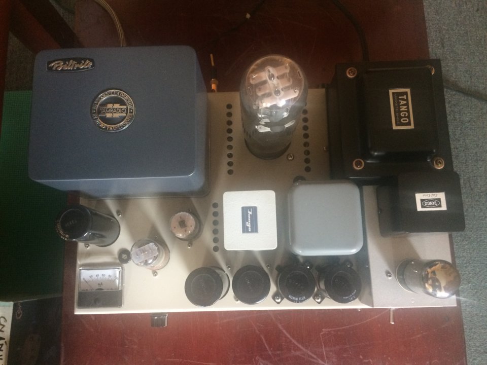

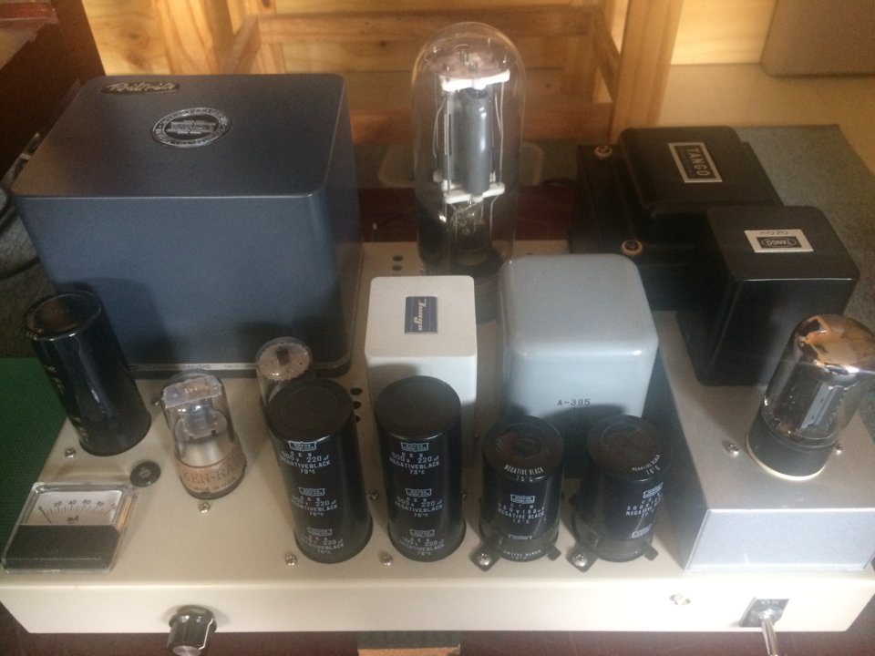

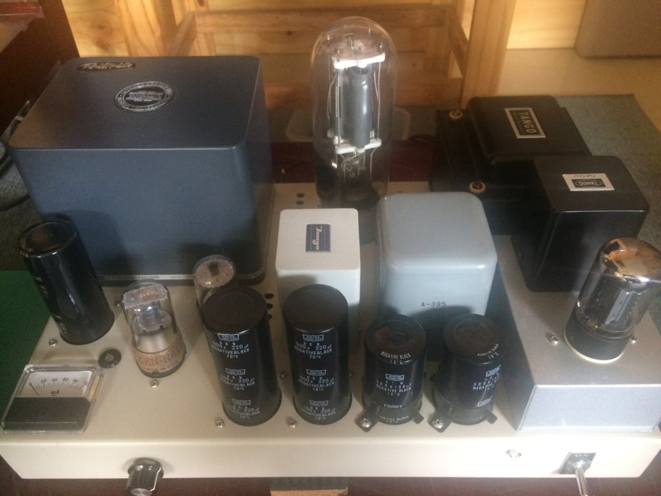

    Nho rui bác.bac cho xem cai pow voi.minh dang danh voi 211 va puspul tamura 18w

    Gold 15 độ nhạy là 92db nhé b.mọi người cứ nói chỉ cần amly nhỏ w là kéo ngon nhưng kinh ngiệm e chơi thấy chỉ từ 300PSE trở lên mới kéo ngọt đc.chứ SE thì cũng lều phều lắm.e giờ đang chơi 845, c.bị kiếm cặp 211 về nge thử xem sao.

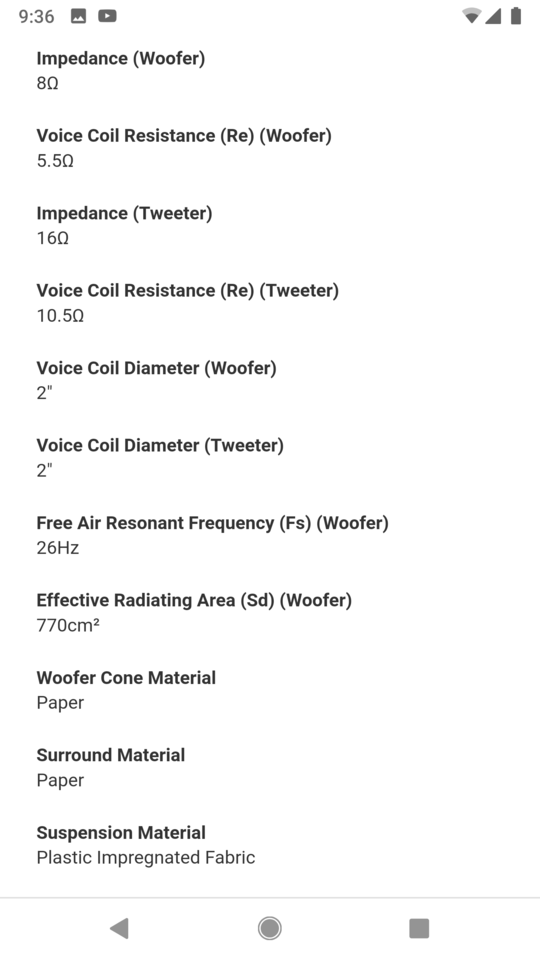

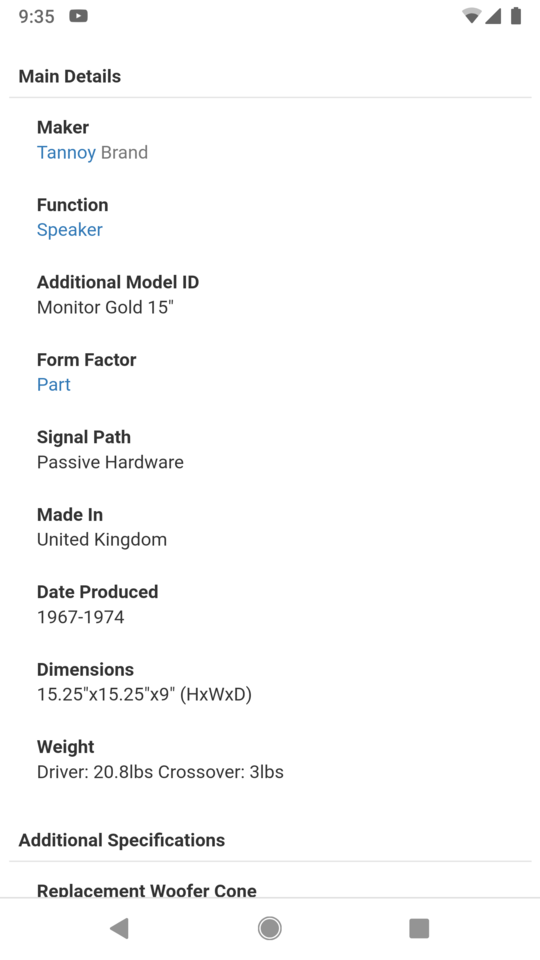

    Em lọ mọ tìm được thông tin này. Các bác xem thế nào.

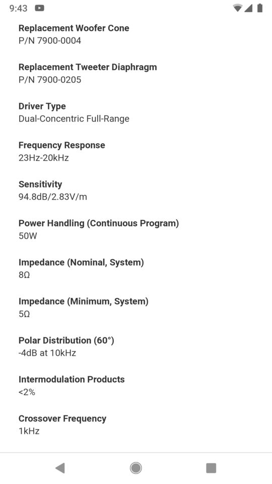

    Thêm cái này nữa các bác xem sao. Em đo thì đúng như vậy. Lúc đầu em cũng ghép 8 Ohm. Nhưng sau khi xem em thấy phần minimum nó xuống 5 Ohm em quyết định chuyển amp sang 4 Ohm. Thật bất ngờ các bác à. Bass đánh giật mình. Chưa bao giờ em đi nghe như vậy.

    Em nghĩ chắc vì lí do trên nên dòng này nó không ghi Ohm sau đít như các dòng khác của tannoy. Bác haidang thử đo lại loa của bác xem sao.
