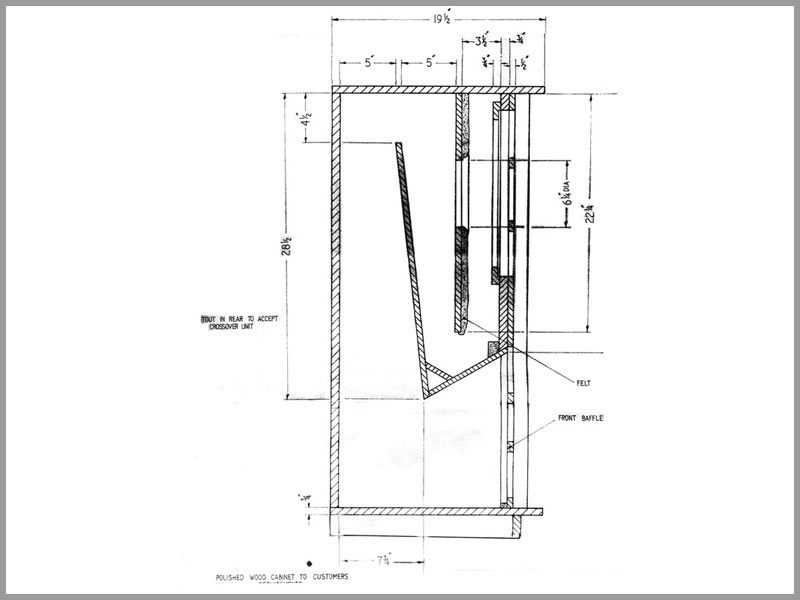

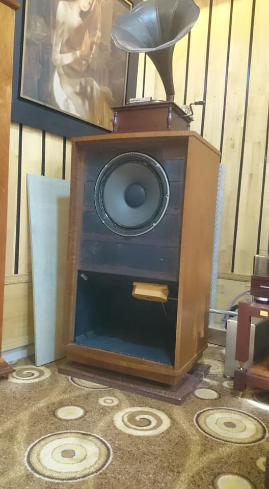

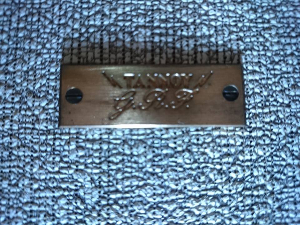

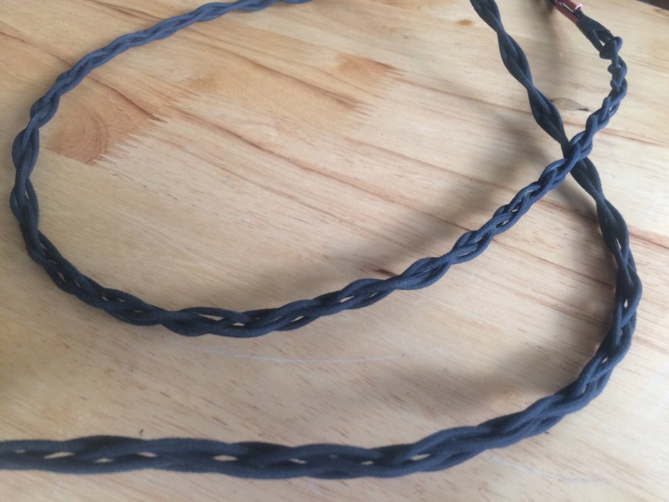

    G.R.F là như vậy nè b. Còn đồ đánh của e hiện tại như thế này.chuột thôi nhưng thấy nge đc. Dây nhợ chủ yếu tự diy.

    G.R.F có 3 dòng là Regtangular, Corner York và Corner Matrix. Matrix cấu tạo giống Autograph nhưng chỉ khác họng loa, 2 dòng còn lại là cấu tạo thùng rỗng k có ma trận. E đang dùng loại có ma trận giống Autograph. Còn về khả năng trình diễn thì e k dám phán vì chưa đc so sánh cả 3 dòng trực tiếp trên 1 bộ dàn.

    Autograph và GRF cấu tạo khác cụ nhé. Auto phần sau củ bass rất nông, tạo thành cái máng chạy xuống rồi tỏa ra 2 bên khe phía dưới. GRF sau củ bass tạo thàng rãnh sát đít loa rồi tỏa ra khe cả trên lẫn dưới. M đang dùng GRF chuyển sang Auto h tính phải chuyển lại

    Thì e đã nói về cấu trúc ma trận là như nhau, chỉ khác nhau ở họng loa v chiều cao thôi.

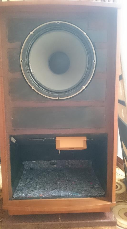

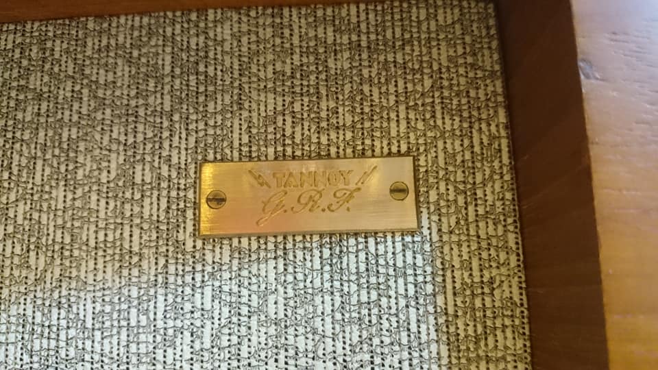

    Mẫu thùng Regtangular GRF của mình lại có ma trận là sao ta.
