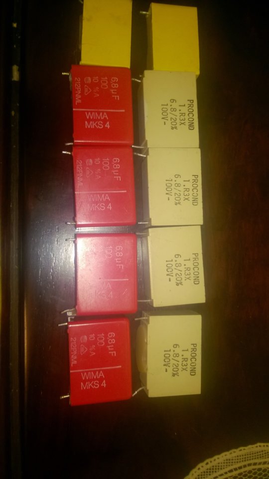

    Có bác nào đã mod thay tụ phân tầng cho tannoy lgm chưa ah. E định thay hết tụ bằng clary cap
  3. thinhlai
    thinhlai Approved Member
    31/12/11
    38
    19
    Mình đã thay tụ rồi nghe tốt hơn hẳn

    Hóng ảnh ọt recap của bác ah

    Mình thay hết tụ ở phân tẩn

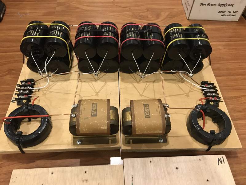

    Việc nâng cấp tụ cho phân tần là nên làm, ví dụ nếu bác bỏ $500 cho cặp dây loa thì trường hợp này bác mua tụ nâng cấp sẽ hiệu quả hơn là nâng cấp dây,
    Việc nâng cấp tụ đúng mức độ thì hệ thống thay đổi khá dễ nhận biết, và tương đối dễ nhận biết hơn so với việc bác sài cặp dây chất lượng thấp với cao.
    Nếu từ nguyên bản bác nâng cấp với tụ Jantzen silver thì rất dễ so sánh với tụ cũ trước đây, nếu chỉ nâng cấp ở mức thấp thì sự khác biệt sẽ kém nhận biết hơn tuỳ theo mức độ,chủng loại tụ mà mình đặt ra
    Với ngưỡng muốn thay đổi thì tụ phân tần em nghĩ nên bắt đầu với Jantzen silver nếu dòng cao hơn như một số loại Clarity, Audyn, Jupiter,,,vvv thì mỗi dòng tụ đều phải đạt mức độ tới tầm, nếu chọn dòng mắc tiền quá sẽ chịu không thấu rẻ tiền quá thì ít sự khác biệt, mức trung bình cao sẽ hiệu quả hơn, chi phí trong khả năng chịu được, còn lại mọi lựa chọn sẽ vô cùng và khó có sự tận cùng ở đây trừ khi có tiền không biết ném chỗ nào cho gọn
    Như trong hình em đang sài Mundorf silver gold oil cho woofer của hệ thống Altec
    Em cũng có Gold monitor 15" chờ đóng thùng và sẽ làm lại phân tần với toàn bộ tụ mới cho chúng

    Cảm ơn bác, rất tỷ mỷ và chu đáo, gold của bác dùng phân tần zin ạ, em thấy có một bác đang bán cặp thùng zin grf đó ạ

    Gold của mình hiện có phân tần gin nhưng tương lai em sẽ mod lại rồi chỉnh xửa làm mới từng bước tuỳ theo thùng nữa, tất nhiên sẽ mất rất nhiều công và thời gian
