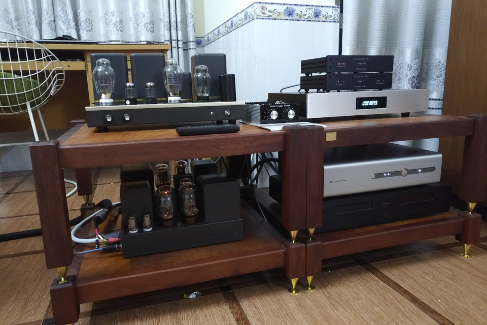

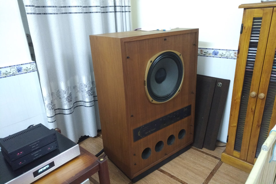

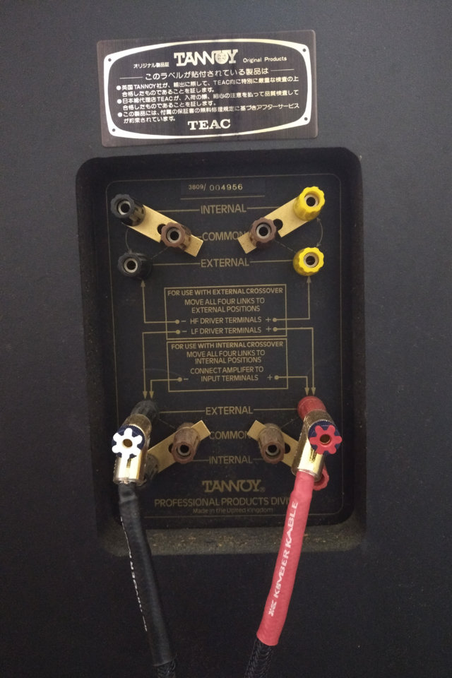

    Chào các bác.
    Em mới lấy bộ 300b mà bán bộ Quad II ko ai mua nên tự nảy ra ý tưởng chơi Be-amp cho cặp Tannoy Super red monitor này. Tận dụng dải mid cực mượt của 300b và bass cực ngon của Quad II.
    Em tính dùng 300b để đánh dải trung và cao, Quad II đánh dải trầm. Sử dụng phân tần zin của tannoy luôn, liệu có khả thi? Và với sơ đồ cọc loa như kia thì nếu chơi em sẽ cắm thế nào? Hỏi các bác trước khi lọ mọ cắm rút cho chắc ăn.
