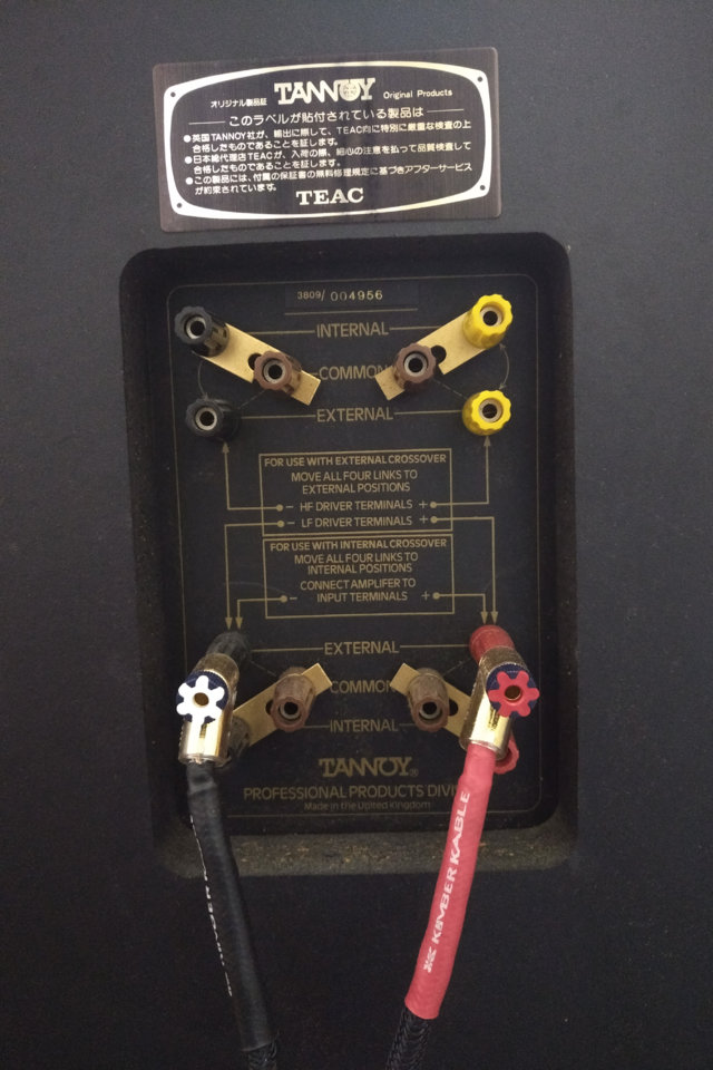

    Theo sơ đồ cầu loa này, em hiểu như sau.
    1. Chơi với phân tần bên trong: cầu loa nối giữa cọc Common và INTERNAL cho cả HF driver và LF driver.
    2. Chơi Bi-am: cầu loa nối giữa cọc Common và External cho cả HF và LF. Sau đó nối dây loa từ mỗi amply đánh riêng cho HF và ampli cho LF mà ko dùng tới phân tần chủ động ngoài.
    Em hiểu như vậy đúng ko ạ?
    thinhgia likes this.

    không được bác ơi, không cẩn thận là cháy loa treb.
    Chỉ dẫn đã ghi rõ là phải có phân tần ngoài rồi.

    Crossover cho 2 Ways sẽ gồm 2 phần. 1 phần cho HF và 1 phần cho LF. Khi nối // 2 crossover lại thì dùng 1 cặp dây loa. Khi tách crossover ra thì ta phải dùng 2 cặp dây loa.
    Riêng Tannoy cho người chơi thêm một lựa chọn nữa là tách ra dùng với crossover ngoài nên có tới 6 cọc loa. Vì thế theo em vẫn chơi Bi-amp được bằng cách gỡ bỏ luôn không đấu các cầu nữa. Bác Mạnh nên tìm schematic crossover để xác định rõ các đầu cho không đấu nhầm
    Manh Nguyen likes this.

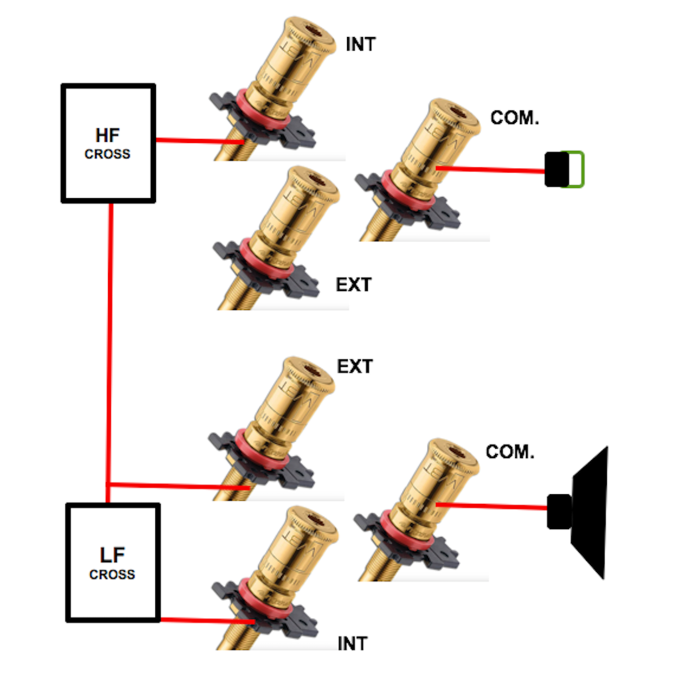

    Bác vẽ giúp em cái sơ đồ khối liên quan đến 12 cái cọc loa cho 1 bên loa thế kia được không ạ? Em đang cố hình dung nhưng vẫn chưa hiểu cách connect của nó trong mỗi trường hợp thế nào.

    TANNOY CROSS.png Theo sơ đồ thì Bác audio-abc nói đúng. Bác chơi Bi-amp cần cross ngoài. Nếu bác muốn chơi Bi-amp với cross gin cần phải mod lại mới chơi được
    P/s em vẽ phần dây +, phần dây - y như thế bác nhé [emoji14]

    Em thông rồi, cám ơn bác. Để em kiếm thử cái acti cross chơi trải nghiệm.
