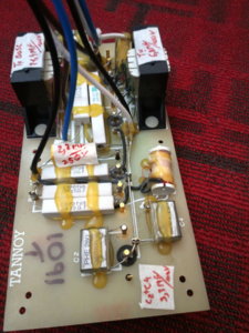

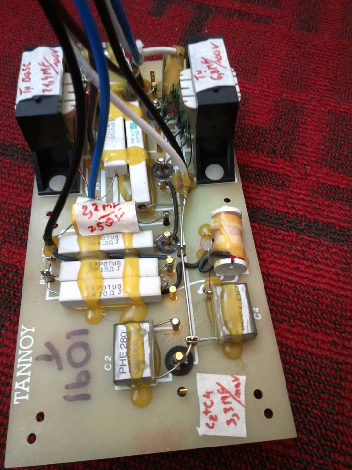

    Bác cũng tai lòi lgm12x ah! Nếu đúng thì đây ah
    1 cặp 6,8uf (nên xài 2,2//4,7 nthe tạo độ tơi nhuyễn, chi tiết hơn cho treble) nên cố xài loại ok tẹo
    1 cặp 25uf cho bass (nên xài 10//25 hoặc 10//10//5) loại bthg là ok r
    1 cặp tụ 4,7uf (xài tụ loại bthg cũng đc, ko quan trọng)
    1 cặp 2,2uf (nên cố xài loại ok tẹo)
    Cố gắng thay nốt dây trong loa thì hiệu quả càng cao vì dây trong là dây mạ nikel lõi có 1ly rất kém, nên xài lõi cỡ 1,8ly là đẹp.
    Còn tụ trên pcb delay time ko cần thay cũng đc, e thay xong tụ chỗ đó thấy hơn có tí tẹo ko đáng kể nên có thể bỏ qa.

    Bác cho hỏi tụ 4,7 xử lý từ dải tần nào đến dải tần nào mà chỉ cần loại bình thường mà không phải loại đắt tiền hơn. Và tụ 2,2 sao lại ngược lại với 4,7
    panzer90 likes this.
  5. panzer90
    panzer90 Advanced Member
    20/3/16
    3.427
    2.188
    Con 4,7uf này nó ở vị trí xả nên ko cần tụ quá xịn đâu ah, quan trọng nhất là con 6,8uf vì con này là con cắt tần cho treble, còn 2,2 là cắt tần bậc 2 cho treble thì phải
    Đây là phân tần của monitor gold cũng gần giống với lgm 12x chỉ khác trị số còn về nguyên lý là rứa nhau

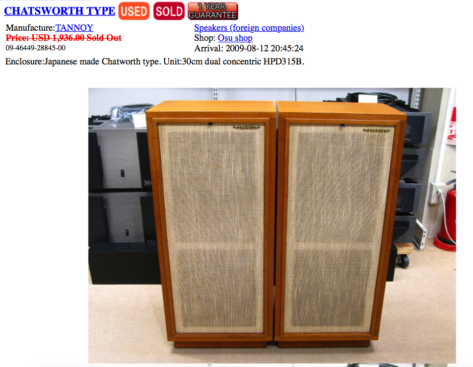

    Của anh có phải là loại này không?
    Links tham khảo:
    https://www.hifido.co.jp/sold/09-46449-28845-00.html?LNG=E
    Nếu giống thì anh có thể tham khảo schematic của HPD315B.
    Em cũng xin nói trước là nhiều schematic crossover trên mạng không đúng với thực tế. Kinh nghiệm trên em có được nhờ một cao thủ trên diễn đàn này chia sẻ khi bác ấy mod mấy cặp crossover Tannoy

    Đúng loa này đó em. Thank you.
