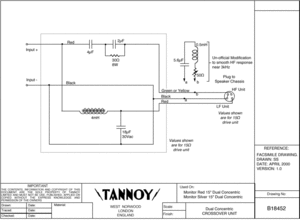

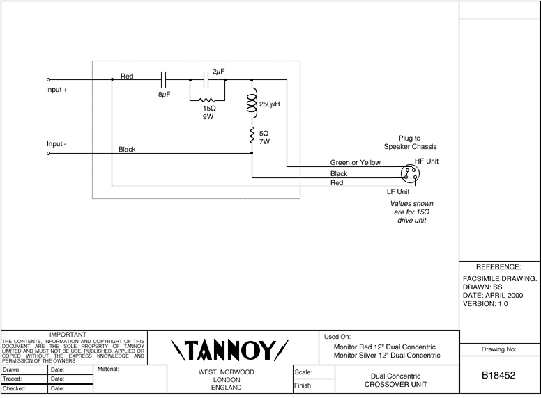

    Nhờ các bác xem giúp cái sơ đồ phân tần này đúng của Tannoy Monitor Red 12 không ạ. Vì em tìm thấy trên mạng nên có lăn tăn.

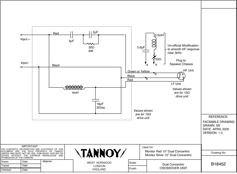

    Bác không có xover gin của tannoy 12" sao? em nhìn thì thấy có gì đó sai sai
    nếu như schematic này thì mạch woofer sẽ đánh trực tiếp phần xover chỉ có cho mid-tweeter
    bác xem mạch của 15" sẽ thấy parts cho mạch cắt cho woofer mà ở mạch 12" này không có
    như vậy có thể là không đúng
