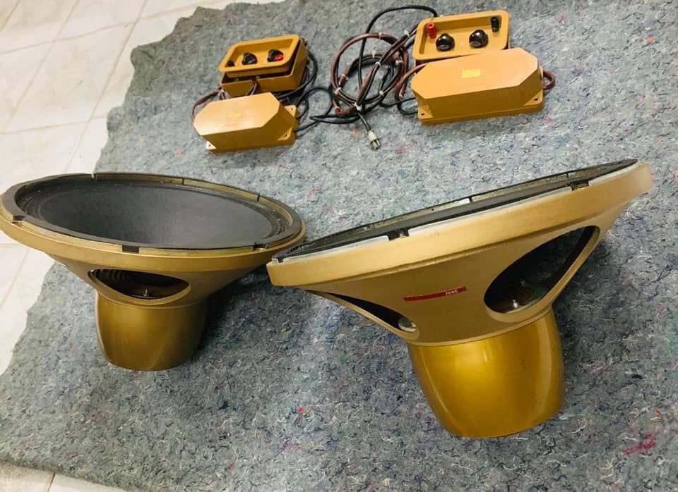

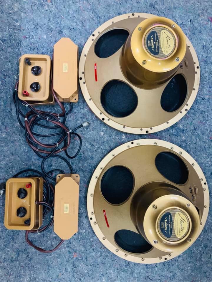

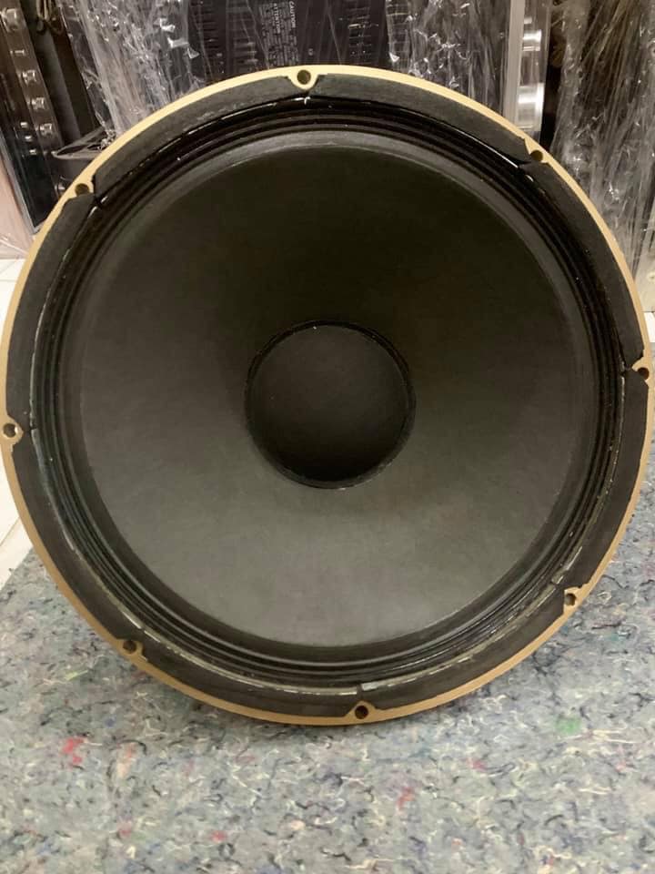

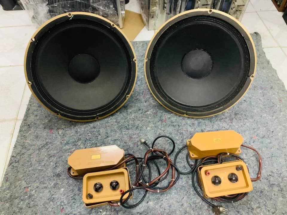

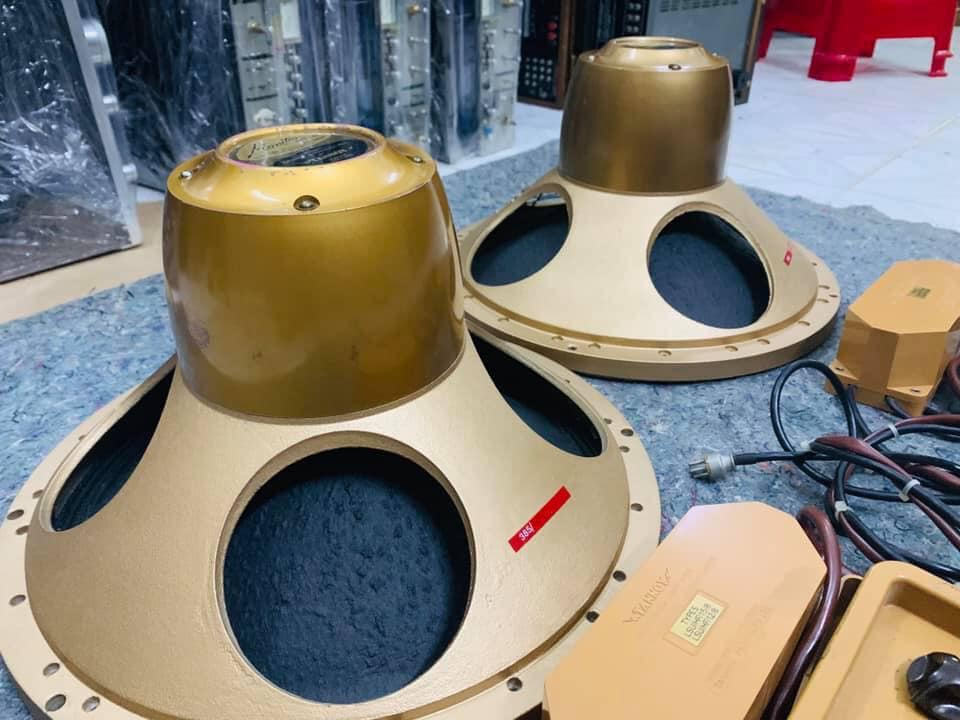

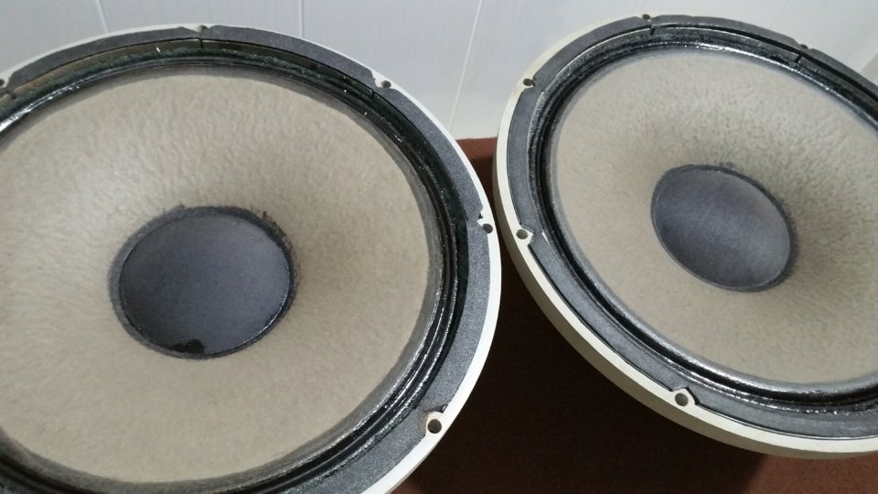

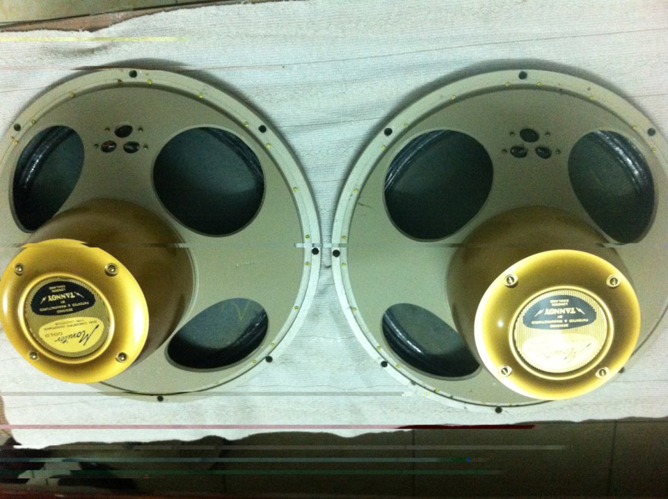

    mọi người cho e hỏi là cặp tannoy hpd385a giả lên tannoy gold 15 đúng ko mọi người, hay là đúng zin annoy gold 15 vậy, tại e chuyển chơi loa altec mà giờ muốn chuyển qua chơi tannoy nên hỏi cho rõ để ko bị mua lầm, cảm ơn mọi người

    Củ này ko phải gold đâu. Tốt nhất là ko giao dịch với loại người bán này

    Xương củ loa là HPD385 , phân tần là Monitor Gold , màng loa , gân loa không phải HPD385 , mà cũng không phải Monitor Gold luôn . Cái này ghép tùm lum lại để lừa thôi

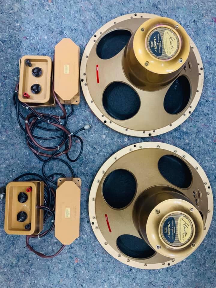

    E504032A-7797-4061-B0F0-A1E8BFF060C3.jpeg CC382DC9-69EC-4BC1-8EED-BDE2A66E791D.jpeg CC382DC9-69EC-4BC1-8EED-BDE2A66E791D.jpeg Hình củ gold đây Bác tham khảo nhé .
