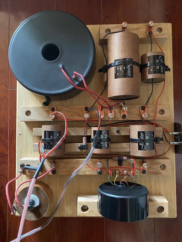

    346156350_1157780072281490_8891082606991734602_n.jpg Đây là Crossover cho Tannoy monitor Gold :D:D:D. Hố vôi này sâu quá các Bác ạ :D.

    Phân tần làm đẹp quá
    Bác thay mấy con trở loại lớn vô >20w
    Chứ mấy cái nhỏ xíu này chắc 5w chạy hồi nó nóng thì lại í ẹ

    Hì..Chào Bác Thinhgia. Em chưa đủ trình để build cái Cross này đâu.
    Em mua lại của một Bác chuyên sửa chữa và làm phân tần cho Tannoy.

    Cũng tốt vì dù sao nâng cấp vẫn hơn là không làm gì cả, hơn hẳn thay mấy cọng dây, Em còn sài cả dây điện cho testing đây

    Crossover này gấu quá ! Chất âm có khác nhiều so với zin không bác chủ ??? Thân !

    Dạ, hay hơn Bác ạ, để hôm nào có thời gian Em quay video rồi post lên nhờ các Bác nhận xét giùm.

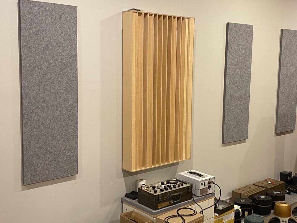

    Có 2 cái bass tiêu âm vàng đẹp quá ănh ơi

    Là 2 cái nào vậy Bác ( bass tiêu âm vàng ?! )

    Bên tay trái đó bác

    Chắc bác ấy nói là cái này

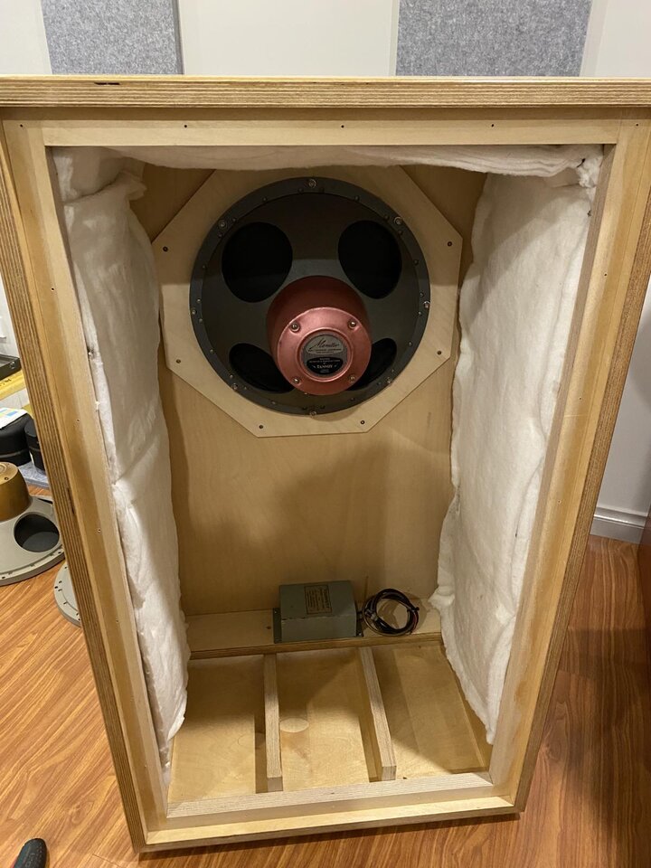

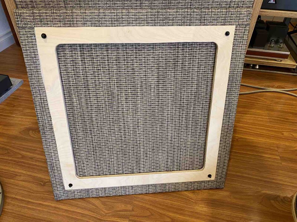

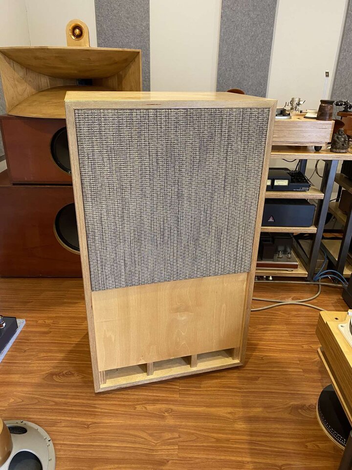

    Thùng loa em bỏ phân tần vô trong, coi như xong

    He..He.. Cái này là Bác troll Em rồi :). Thùng Bác đóng đẹp quá! Kích thước bao nhiêu vậy Bác? Nhìn giống Lockwood mà thoát hơi không phải. Bác có thể chia sẻ thêm không ạ? Cảm ơn Bác.

    Bác đang sài thùng gì với Gold monitor? Thùng em tự modify nên trông nó hơi lạ, kể như em có dịp đóng cặp thứ 2 em mod lại chút cho cái lỗ vents giấu cái mặt trước với mành che lưới nhìn đẹp hơn
    Chia sẻ thì nếu bác sài thùng Lancaster thì bác nên đóng cái lỗ vent của thùng đó lại
    Hoặc tốt hơn bác làm lại thùng với volume lit 280-300lit thì nghe sẽ hay hơn ở thùng lancaster gin
