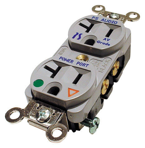

    Bác cũng có thể tham khảo từ ổ cắm của PS audio.

    Kết hợp hình của bác, và ý kiến bác Andy thì chấu có nút ∆ (Black) là chấu dây nóng (+).
