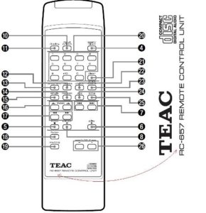

    Chào các Bác,cho em hỏi thêm là remote zin của Teac 25xs có phải là RC-657 kg các Bác.Cám ơn các Bác.Thân chào
  4. mrseven
    mrseven Advanced Member
    28/10/09
    3.646
    Đúng bác ah.
