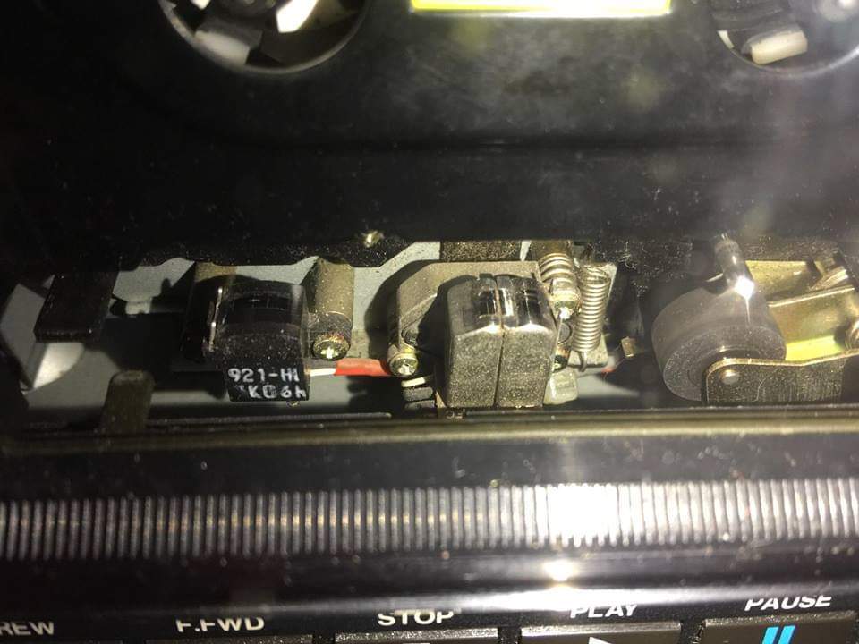

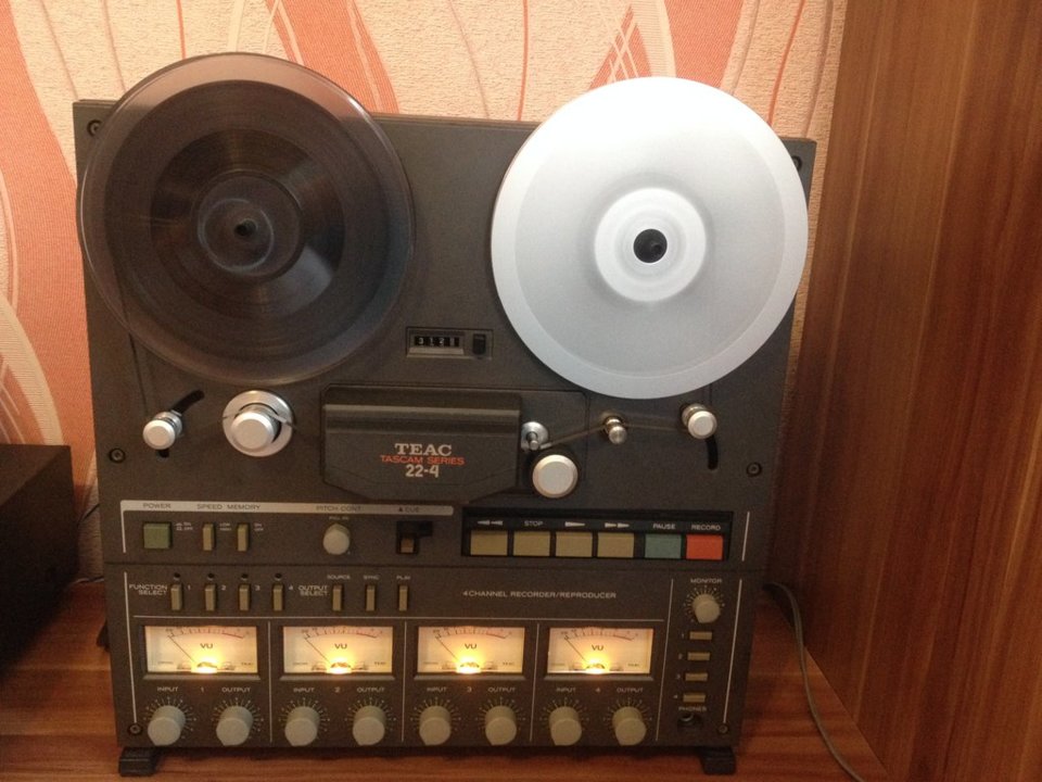

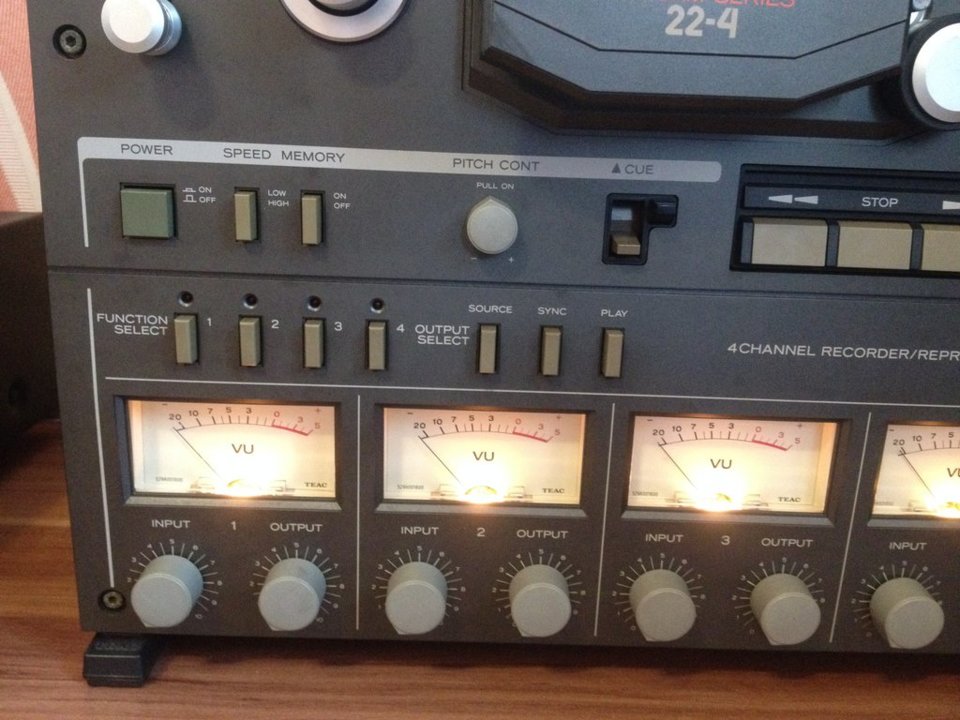

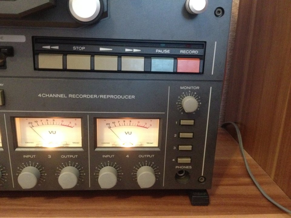

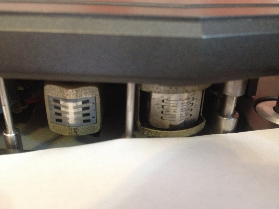

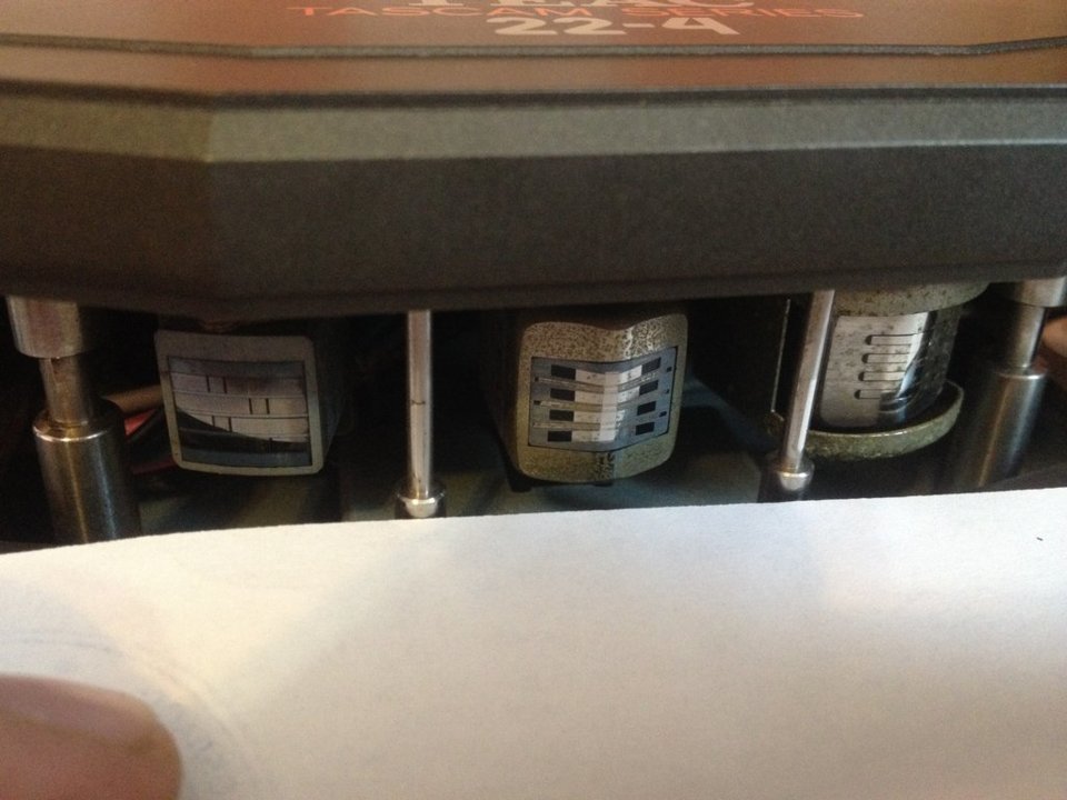

    Như tiêu đề em đang nhòm con này, giá khoảng 8 triệu. Các bác đã dùng qua, hay có kinh nghiệm cho em xin tư vấn, và nhòm hộ em cái đầu từ. Khong biết sao lại có những vết rỉ. Chủ hàng nói hàng Nhật hay bị những vết này do hơi muối. Con này so với Revox B77 thế nào ạ? teac-1.jpg teac-2.jpg teac-3.jpg teac-4.jpg teac-5.jpg
    Túm lại là chờ ý các bác.

    Đầu từ này thì còn ngon chưa mòn mấy còn sử dụng được lâu dài. Nó có vết gỉ là ở phần vỏ kim loại ở ngoài. Do lâu ngày chưa tiếp xúc với băng nên bị vậy. Có thể giờ chạy băng vài lần tiếng chưa được chuẩn đâu nhé. Nhưng chú ý xem nó có tiếng tress rõ tiếng bass gần đủ thì mua được. Chú ý tiếng phải có đủ cả hai kênh và có hiệu ứng streo rõ ràng nhé. Nếu xem được main của máy không bị chấm hàn không bị rỉ sét nhiều là được... Nếu bạn có thể lợi dụng tình trạng cũ gỉ của máy bớt được giá nữa nói để chỉnh trang máy càng nhiều càng tốt nhé.
    Nếu bạn chụp rõ trục capstan cùng bánh tỳ nữa thì nói chuẩn hơn. Chú ý khi máy hoạt động mấy cái đồng hồ VU gung vẩy đều nhé đừng có đồng hồ nào không nhúc nhích, và để ý kỹ xem nếu hai cái cùng vẫy giống nhau thì có thể đồng hồ đó đã bị đấu chung đấy nhé...

    Hehe,con này 4 channel,anh mua làm chi ?.Kiếm con nào 4 track,hoặc 2 track,2 channel chơi thôi.

    Mua con này lấy băng đâu mà chạy bạn ơi, tìm mua con 2 kênh thôi

    Con này ghi 22-4, tức là 4 track bình thường mà bác.

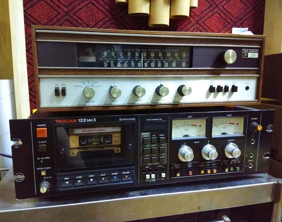

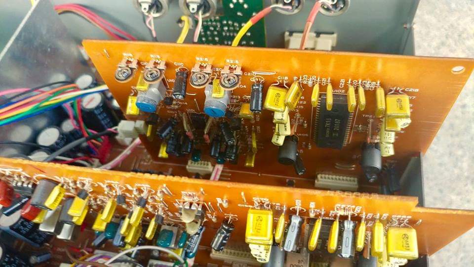

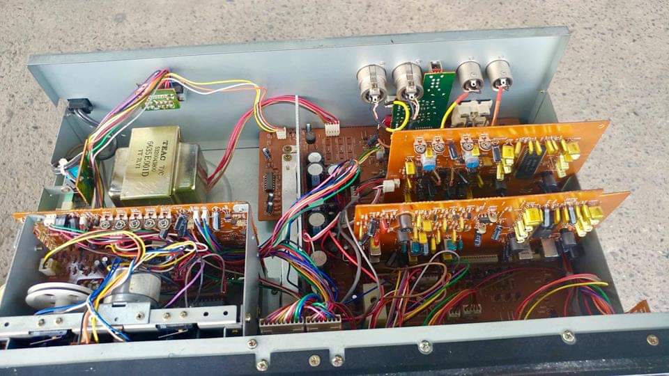

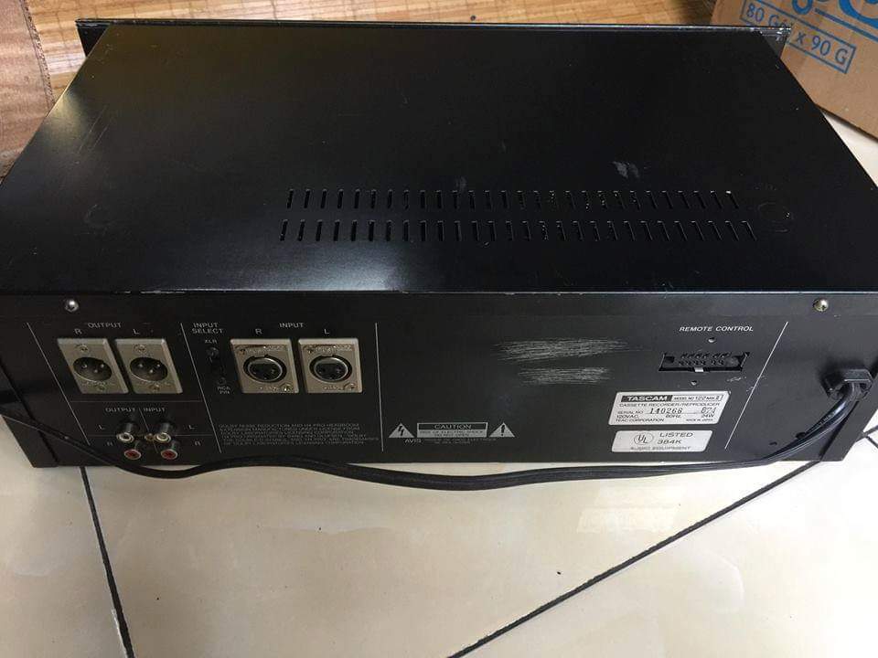

    Xin phép Bác cho e đăng ké
    Năm hết tết sắp đến rồi, để không dùng đến cháu đăng bán lấy tiền về quê ăn tết
    Tape Tascam 122Mkii chữ đỏ - Chạy điện 120V cho thị trường Usa.
    Nội ngoại thất như ảnh chụp, hoạt động bình thường thâu phát tốt
    Cháu bán 5Tr kmc tại Ga Yên viên Gia Lâm HN
