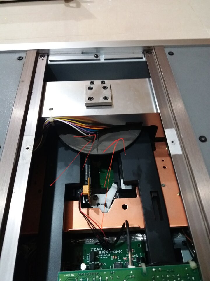

    Em x30 lại mục dây coroa rồi ko chạy khay đĩa ra dc . Các bác chỉ giáo e với a ths ...

    Thay! Đơn giản mà. Mở nắp lưng ra , dùng tô vít ấn vào lẫy, tháo khay ra, thay dây curoa là xong. Thay curoa nâng đĩa mới khoai cơ. Nhưng tim to tý là mần dc hết :)

    Tháo Nắp lưng trên . Rồi ấn cái gì để lấy khay đĩa ra bác . Vì dây bị đức nhất nút ko ra được ths

    Cuối khay đĩa có cái lẫy gá giữ không cho khay đĩa bị tuột ra, bác nhấc nhẹ nó lên là kéo khay ra ngoài, khi đó thấy bánh răng lai dây curoa à.

    Nhưng làm sao mà nhất cái cục chặn đĩa lên để kéo nó ra dc bác . Em tìm cách nhất cục chặn lên mà ko biết . Ths bác

    20220330_183229.jpg không biết nâng cái bánh chặn đĩa bằng cách nào bác ... tháo 4 ốc có nâng nó lên dc ko ah .

    Cái lẫy ngay bên phải đó bác. Gẩy lên mà rút khay ra
