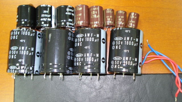

    Em có cơ hội thử nghiệm thay các tụ thì thiển ý của em như sau với các loại tụ hóa.
    Tụ mới sau khi lắp có cải thiện ngay. Tuy nhiên âm thanh còn hơi cứng, sau một thời gian chạy rà sẽ ngọt hơn. Các tụ Pana, Nichicon, Rubycon, Elna thời gian chạy ra không lâu, chỉ sau khoảng 2 ngày là thấy cải thiện tốt.
    Riêng về tụ BG thì thời gian chạy rà lâu lắm các Bác ạ, đặc biệt là dòng tụ cao cấp FK và NX. Theo em nhận thấy tụ BG FK và NX phải sau hơn 30 giờ chạy liên tục thì thấy ổn định. Sau 72 giờ thì thật sự tốt. Các Bác sẽ thấy sự cải thiện ngay lập tức sau khi lắp tụ BG, đặc biệt là chiều sâu, độ động và không gian rất rộng... Tuy nhiên sau khi lắp nghe âm thanh cứng và không tự nhiên, cần phải kiên nhẫn cho nó chạy rà. Các Bác sẽ được thưởng công về sự kiên nhẫn này.
    Với Esoteric 10xW, ngoài 3 tụ 2200uF 35v ở mạch DAC, các Bác thay luôn 10 con tụ hóa nhỏ 10uF/50v ở board này cũng cải thiện đáng kể tình hình. Vấn đề là các tụ này qua thời gian có thể không còn hoạt động tốt nữa . Nếu có điều kiện các Bác thay luôn 4 con tụ lọc nguồn chính 1800uF/50v là hết ý! Các Bác xem mớ tụ em thay ra từ đầu đọc này (và một số cái khác em chưa đưa vào trong hình).

    mấy cái tụ trên hình nhìn thấy chán quá :wink:
    theo em, tụ dùng nhiều năm thì sẽ xuống cấp. tuổi thọ tụ hóa trung bình là 3 ngàn giờ thôi. nếu hát trung bình 2 giờ mỗi ngày thì sau 5 năm thì các tụ này lão rồi. trong khi các máy 2nd chúng ta mua thì đa số cống hiến > 10 năm. :D
    mình thay tụ mới mà đo tốt thì đương nhiên là hay hơn rùi. điều đó chưa chắc là tụ mắc tiền mình thay vào là hơn các tụ trong máy trong tình trạng brand new.
    nói chung là nên thay.

    Thưa các Bác, nhận xét cá nhân em như sau:
    1. Tụ hài lòng nhất (không gian rộng rãi, chi tiết, nền vững, ấm áp) - với điều kiện chịu khó chạy rà: BG FK thay các tụ chính có chỉ số lớn (3 tụ 2200uF/35v của Pana và 4 tụ nguồn chính 1800uF/50v của Marcon). Tụ BG NX không tìm ra chỉ số lớn nên em thua dù rất thích (em có thữ nghiệm BG NX trị số nhỏ với FK cùng trị số thì em thích tiếng NX hơn: ngọt và ấm mà không thiếu chi tiết). EM không kiếm ra tụ cùng trị số 1800uF/50v nên thay bằng 2200uF/63v BG FK. Kết quả tuyệt vời. Bây giờ kiếm BG cho tụ nguồn khó lắm nên các Bác có thể thay bằng Pana FC (rất tốt cho nguồn), Rubycon ZL hoặc Muldorf Mlytic. Với MLytic, em có cảm tình đặc biệt với series sử dụng titanium cathode. EM đã thay cho tụ nguồn các DAC và preamp đem lại kết quả khả quan. Theo quảng cáo của Muldorf, loại tụ này đem lại kết quả tương tự BG. Bác có thể mua tại http://www.partsconnexion.com/capacitor ... napin.html.
    2. Với 10 tụ gốc Nichicon 10uF/50v trên mạch DAC, em đã thay thử một số loại kết quả đều khả quan đem lại âm thanh trong trẻo hơn (có lẽ do tụ theo máy đã cũ), nhưng về tiếng bass, có lẽ Nichicon Muse BP đem lại kết quả tốt nhất theo cảm nhận của em (có một số bình luận trên mạng nước ngoài nói Nichicon BP tiếng dư bass). Em nghe nói có một số Bác thay BG standard vào đây cũng có kết quả tốt, em không có nên chưa có dịp thử nghiệm. EM cũng đã thay thử Nichicon FG và cũng thấy tốt ở vị trí này (kích thước cũng phù hợp nhưng bass hơi kém hơn BP). Các tụ này Bác có thể mua ở NCC hoặc siêu thị AV.
