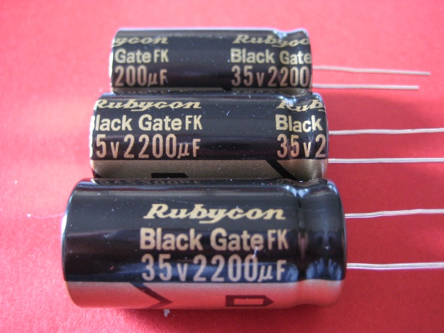

    Bác cho em hỏi thăm: vụ thay hết mấy tụ mà Bác nói tổng chi phí tốn hết bao nhiêu ngân lượng ạ? Và ở đâu làm? Cám ơn bác nhiều!
  15. tamtam
    tamtam Advanced Member
    23/5/06
    843
    64
    SAIGON
    Tùy loại tụ và số lượng tụ mà Bác dự định thay. Giá dao động khoảng từ dưới 500.000 đ (đối với tụ Nichicon FW cho nguồn chính, Panasonic FC & Nichicon Muse cho mạch DAC) mua tại VN đến khoảng USD 300 nếu Bác dùng tụ BG FK hoặc Muldorf Mlytic Snap in đặt từ nước ngoài.

  24. chauaudio
    chauaudio Advanced Member
    1/3/07
    2.510
    92
    Em thay bằng tụ này:
