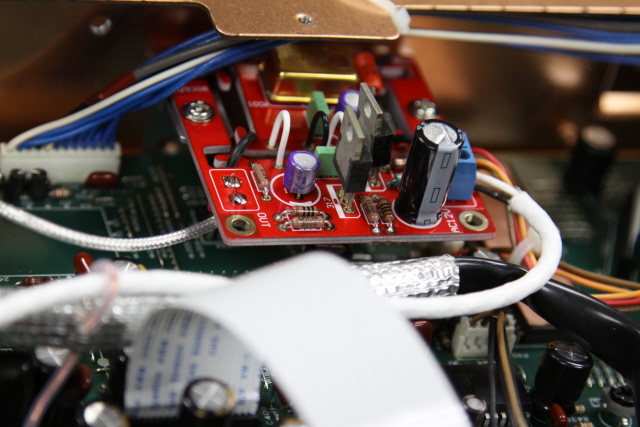

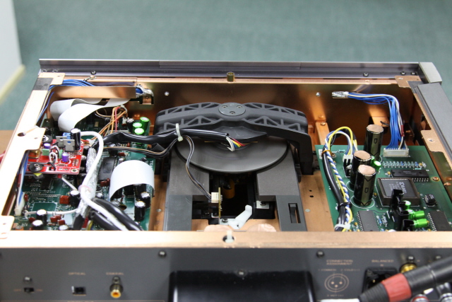

    Cảm ơn các Bác. Cái CDP của em đã bị mod từ A đến Y, chưa tới Z vì chắc là còn vài thứ để mod đem lại hiệu quả. Có Bác nào chỉ em thêm là em mần liền.
    Theo em thì mod tụ là hiệu quả nhất về tổng thể âm thanh: chi tiết, độ sâu sân khấu, kiểm soát tốt, tiếng ngọt,... Thay clock nâng hiệu quả của các nâng cấp trước đây lên một mức (mỗi thứ hơn chút). Em sẽ cập nhật quá trình mod clock bên topic về clock.
    Dưới đây là một vài hình về em nó, sau khi mod, nếu vụng về các Bác đừng cười em nhé!

    Em mượn hình của Esoteric X-10W để giúp bác xác định vị trí của giắc căm. Bác xem phần highlight hình dưới.
