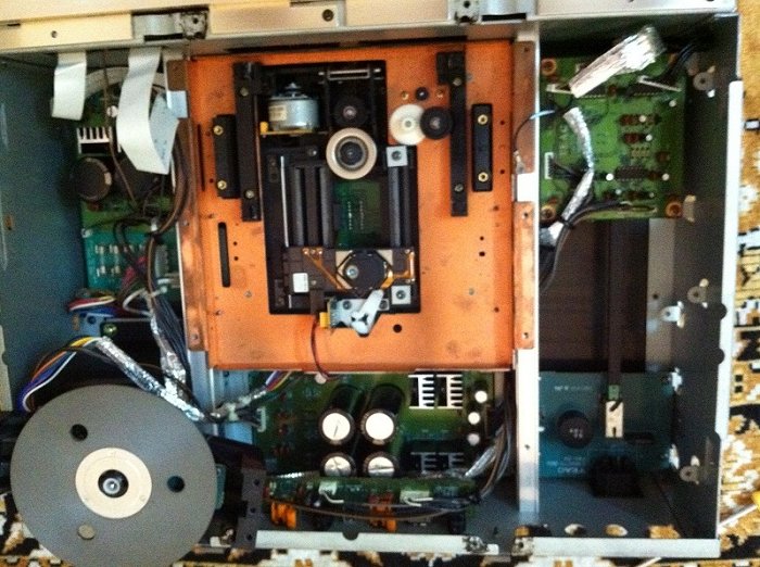

    [Chỉ bị dãn dây cu-roa thôi bác ạ. Chi phí thay chỉ vài chục ngàn thôi.[/quote]
    Nếu Bác muốn tự tay làm, em sẽ chỉ, đơn giản thôi, không phức tạp lắm đâu. Bác theo nhé:
    - Bước 1: Cắm điện cho máy khởi động. Nhấn cho khay đĩa chạy ra.
    - Bước 2: Ở vị trí đĩa chạy ra hết, Bác tắt nguồn, rút điện. Khay đĩa sẽ ở vị trí thòi ra ngoài.
    - Bước 3 : Gỡ nắp máy trên. Bác sẽ nhìn được bộ cơ như hình.

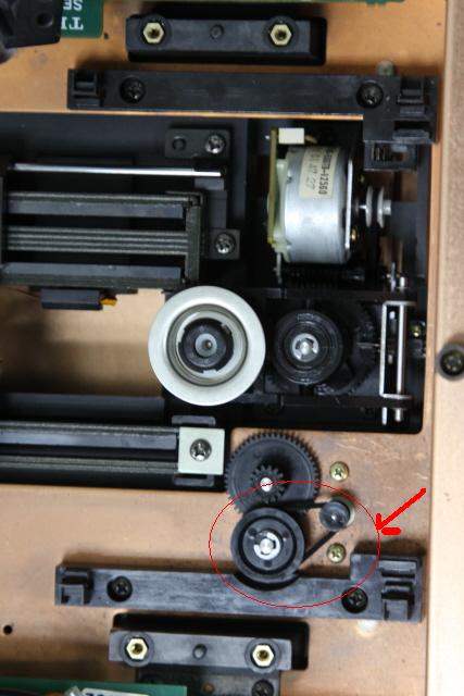

    - Bước 4 : Gỡ 4 vít giữ càng trên - vị trí như hình chụp. Khi gỡ càng ra chận đĩa sẽ đi theo, lộ ra mắt đọc và dây cu roa bên dưới lúc này chưa nhìn thấy do khay đĩa còn che phía trên.
    - Bước 5: Dùng móng tay móc nhẹ gờ bên trái khay đĩa để mở khóa khay đĩa và đẩy nhẹ khay đĩa trượt hướng ra theo đường đi ra của khay đĩa.- móc khóa của khay đĩa và hướng móc lên theo vị trí mũi tên đính kèm. EM dùng hình nguyên bộ cơ vì không có hình ở vị trí em diễn tả. Lấy khay đĩa ra ngoài sẽ lộ ra mô tơ và bộ dây cu roa bên dưới.

    Bước 6: Khéo léo lấy dây cu roa theo vị trí như chỉ trong hình. Đem dây này ra tiệm điện tử nếu Bác ở Hà Nội, hoặc Lão Giết Sơ nếu Bác ở Saigon, Bác vừa hăm dọa, vừa... xin xỏ dây cu roa xịn với cùng kích cỡ. Nhất định không về nếu Lão không xìa ra! Giá của nó khoảng từ 5.000 đvn đến 5 tr đồng hoặc lão không thèm bán … tùy theo Lão ghét Bác đến đâu! Lắp vào và theo thứ tự trả về vị trí cũ.
    À, nhân tiện Bác dùng khăn sach vệ sinh khay trượt, bánh răng của bộ cơ. Xin đừng tìm cách thay cái cu roa bên phải vì thay cái đó phức tạp hơn nhiều, gỡ bộ phận nhiều hơn. Tuy nhiên cu roa cho khay đĩa là cái em vừa hướng dẫn Bác. Cái kia là để hoạt động nâng đĩa.

    Hình ảnh trên là của Eso có bộ cơ VRDS giống như Teac 25. Bộ khung của Teac 25 có hai thanh phía trên, Bác gỡ nắp máy xong, gỡ 2 thanh này là xâm nhập vào bộ cơ bên dưới như các hình trên.

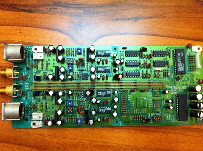

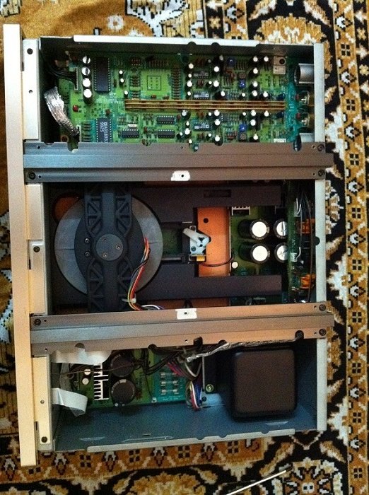

    Theo chỉ dẫn của Bác, em đã tháo Teac 25XS ra và thay thành công dây cu roa. Khay đĩa đã ra vào ngon lành, vẫn chạy bình thường, hót hay như bình thường, không hỏng hóc bộ phận nào :mrgreen: .
    Chỉ có vấn đề nhỏ, là khi tháo 2 thanh nhôm giằng trong CDP ra thì phải tháo bo mạch DAC ra trước, em hơi kinh nhưng vẫn tháo và đã thành công. Thanks Bác nhiều nhé :)
    Gửi Bác mất tấm hình em mổ thịt teac 25xs nhà em:
