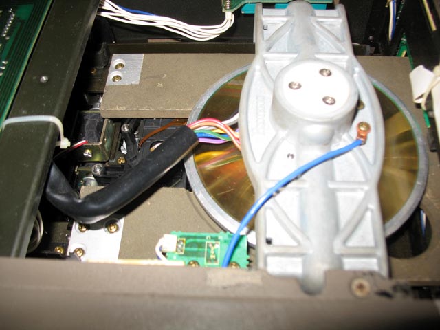

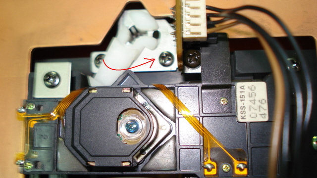

    Để mắt đọc không di chuyển vào trong khi Bác thao tác, Bác cần phải khóa mắt đọc trước khi lau. Khóa này dùng để giữ bệ mắt đọc không xê dịch khi Bác vận chuyển để đảm bảo an toàn cho bộ cơ và mắt đọc. Có hai cách khóa bệ mắt đọc:
    Cách 1 Khóa từ bên ngoài: Trước khi Bác mở máy, Bác lật máy lên theo vị trí từ mặt trước dựng đứng lên (mặt sau tiếp đất), dưới đáycủa máy có cái lỗ để Bác chọc vít dẹt vào vặn nhẹ theo chiều kim đồng hồ để khóa bệ mắt đọc. Sau khi Bác khóa mắt đọc, Bác mở máy bằng vít lục giác và thao tác như hình em post trước đây.
    Cách 2 Khóa từ bên trong: Sau khi Bác mở máy, hơi nhấc mặt trước của máy lên để mắt đọc chạy hết về sau như hình. Sau đó, để máy cân bằng và xoay chốt gài màu trắng theo mũi tên vào vị trí lock, chốt trắng khi di chuyển vào sẽ giữ bệ mắt đọc không di chuyển vào trong. (Cách 1 Bác chọc vít từ dưới đáy để xoay thì Vít đi vào lỗ trung tâm của cái khóa và xoay cái khóa này).Lúc này Bác thao tác thoải mái.
    Cần nhớ sau khi làm xong phải mở khóa (trả khóa trắng về vị trí ban đầu) để bệ mắt đọc tự do di chuyển thì đầu CDP mới hoạt động được.
    Chúc Bác thành công!

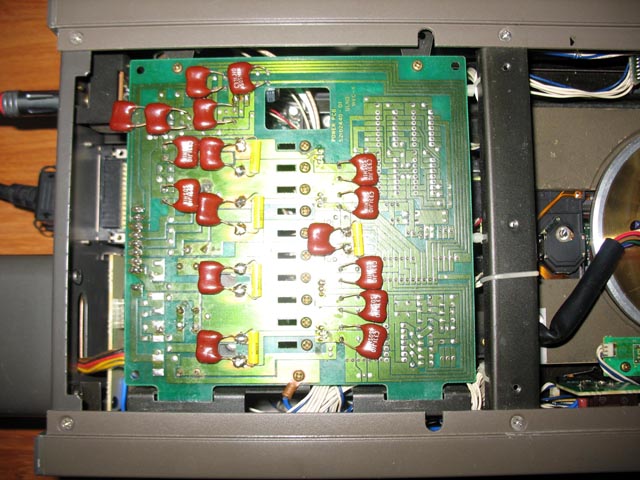

    Dưới đây là bộ cơ Eso P-1 nguyên bản em lấy trên mạng:
  20. loveBasso
    loveBasso Advanced Member
    9/4/08
    2.170
    110
    Thuận An-Bình Dương
    Còn đây là bộ cơ Eso P-1 của em đã được bổn hãng nâng cấp:
  21. tamtam
    tamtam Advanced Member
    23/5/06
    843
    64
    SAIGON
    Wow, bộ cơ tốt quá! Hàng loạt tu bypass đưa vào thêm! Hãng mod cái này chắc chém chủ cũ cũng sâu à!
