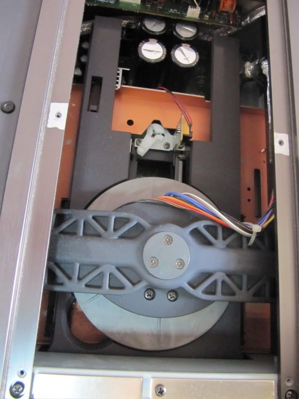

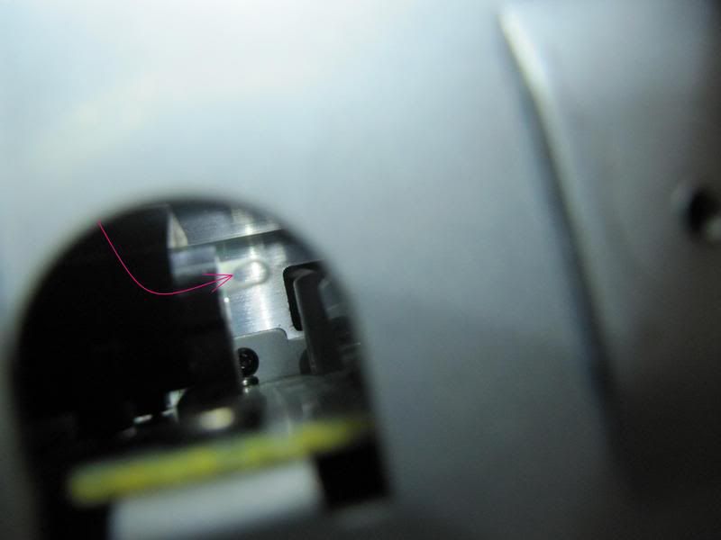

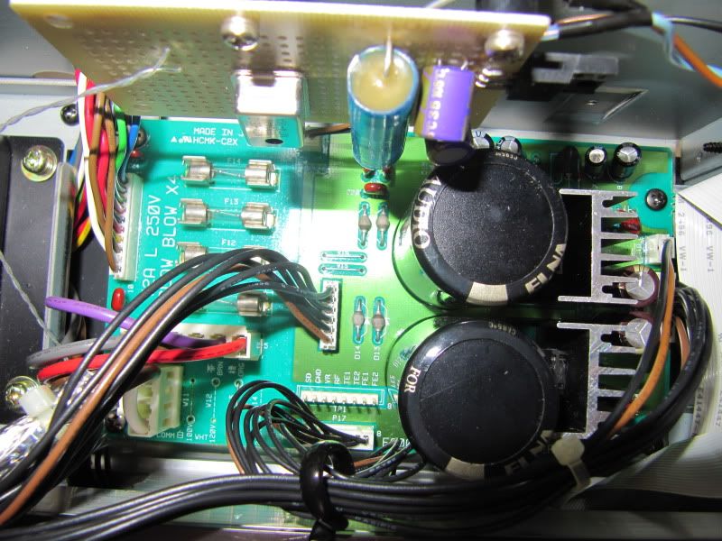

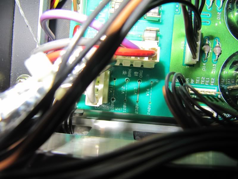

    Hôm qua bác mtbc ghé em chơi rồi mách em cái vụ đổi điện từ 100V sang 230V cho Teac 25XS(e tưởng không cho đổi), hic giờ em mới đọc cái thớt này, fan này coi bộ đông ghê :lol: Sẳn em chụp ít nội thất show lên luôn.
    Em phát hiện ra chân nguồn mass vào TEAC bỏ trống không hàn, vì thế các bác mua dây nguồn 3 chấu cũng không có tác dụng gì.
    Hình 1: Đã dời các thanh sắt từ 100V sang 230V, bỏ cái ổn áp ra nghe tiếng sảng khoái hơn khá
    Hình 2: Mũi tên chỉ vào chấu dây nguồn mass, bỏ trống không hàn, vì vậy sẽ có tê tê nếu chạm vào vùng da nhạy cảm :lol:
    Còn lại là nội y:
    Mấy cái tụ dung lượng lớn họ xài Elna for Audio:

    Teac 25XS tụ tốt quá. Nhưng mấy chú chip DAC "cỏ" nhỉ?

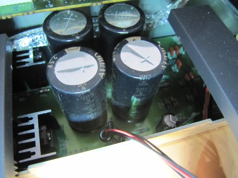

    Hai em tụ nguồn:
    DAC xài 4 chip AD1862 N-J, 20 bit.
